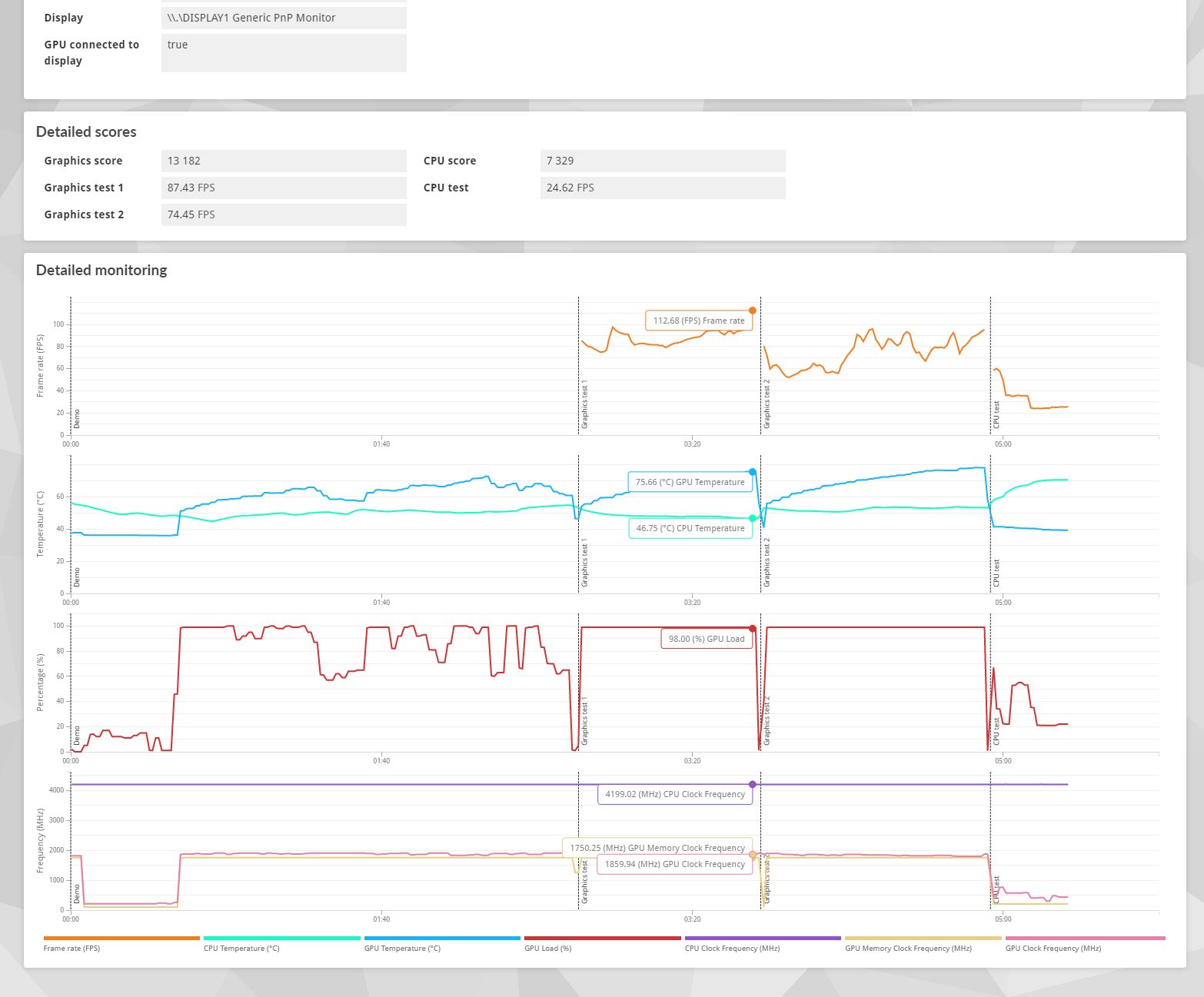

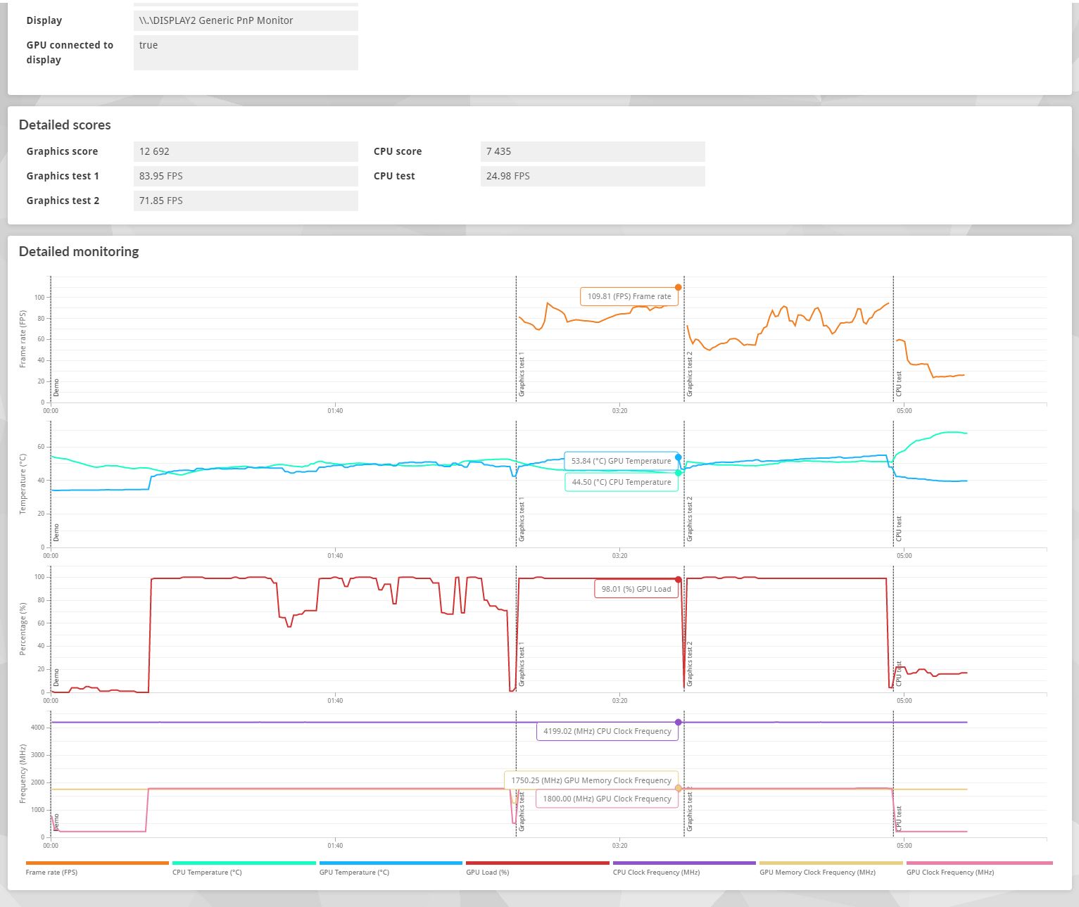

Habe noch eben einen Benchmark gemacht um zu sehen wie es sich FPSmäßig verschlechtert hat.
Einmal Stock vs. 1785Mhz 850mV

Asus Tuf 3070 OC
TimeSpy BENCHMARKGraphic Test 1Graphic Test 2Temperatur
Stock Settings (1815Mhz, meist 1845-1860Mhz)87,4 FPS74,4 FPS75°
1890Mhz 925mV87,5 FPS75,4 FPS59°
1785Mhz 856mV (ist immer auf 1800-1815Mhz)84,9 FPS72,6 FPS55°
Die 1785Mhz bei 856mV ist mein Favorit bis jetzt. Minimale FPS einbußen im Vergleich zu Stock settings aber 20° Kühler im TimeSpy Benchmark. Bei den anderen Tests ist der Temp Unterschied meist 15°.

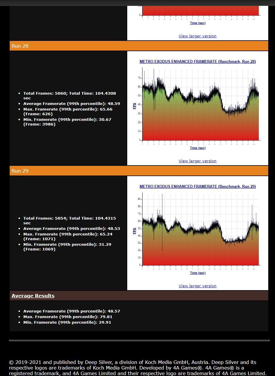

Die 1785Mhz(1800Mhz) 856mV habe ich 20mal durchlaufen lassen mit FireStrike Ultra, Extreme, TimeSpry Extreme, Port Royal Stresstest und 30 Loops mit Metro Exodus. Ich glaube, die Stresstests kann ich erstmal sein lassen und echte Spiele probieren... Ich sag mal, wenn es eine Woche lang beim spielen nicht abstützt könnte man es als stabil sehen oder?

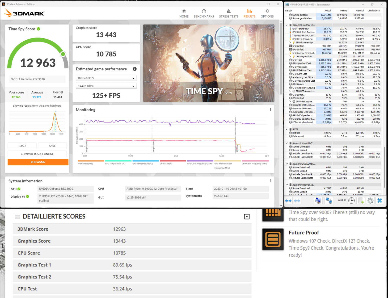

Graphics Test 1: 85,97 FPS
Graphics Test 2: 74,20 FPS
Boostclock war fest bei 1860 MHz, kein VRAM OC und Leistungsaufnahme lag zwischen 180W und 195W.
Merke mal noch an das meine Karte nur mit 8 PCIe-Lanes angebunden ist.
Reaktionen: Steve!

Dagegen setz ich jetzt mal ein Setting mit ~146W Verbrauch
Krasse Karte, 6er im Lotto würd ich sagen.
