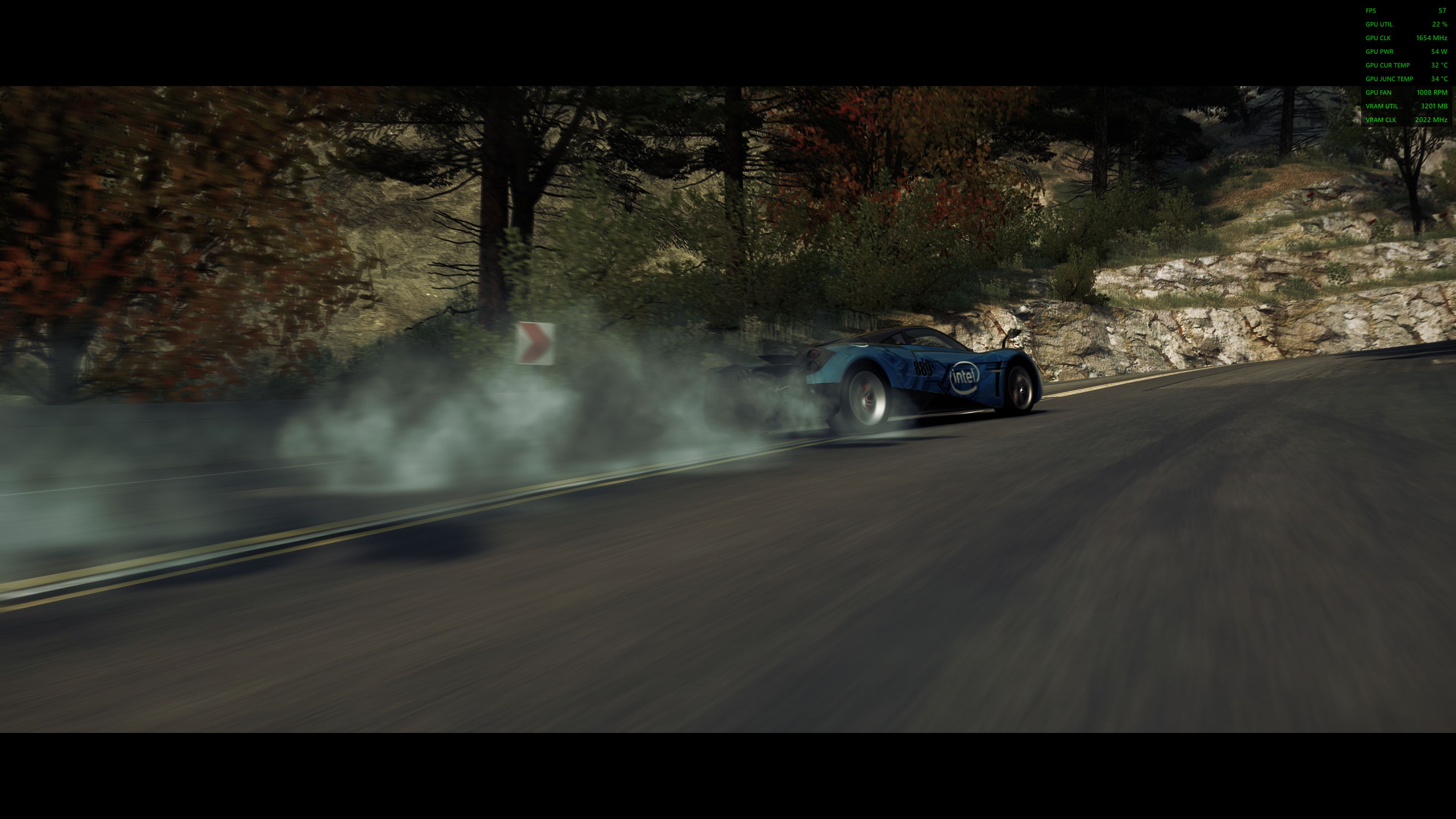

Man kann natürlich mit alten Grakas noch lange alte Games spielen, aber oft wird man staunen wie sparsam
die heutigen Grakas in so einem Game sind.
extra ein Bild mit Rauch: Grid2@4k-chill57fps
Das lief auch gut mit meinem RX56-Cf, leider habe ich kein Bild mehr davon.
