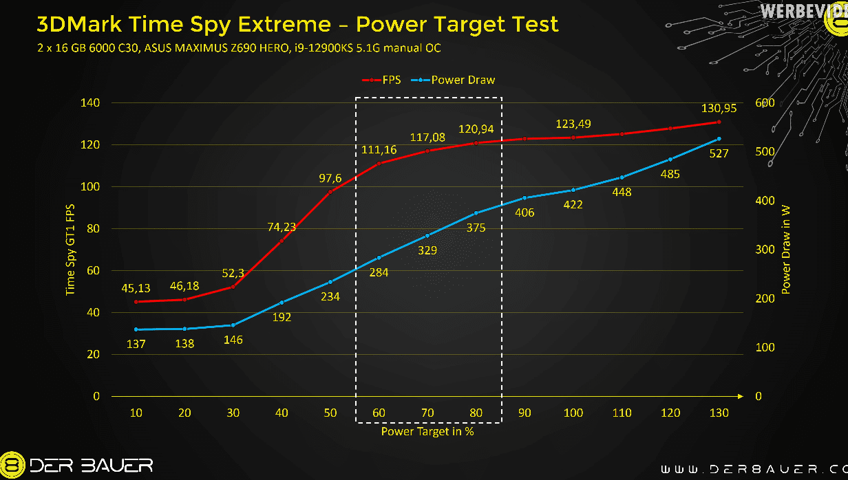

Makkaroni schrieb:
Ich betreibe meine 4090 nur mit Powerlimit! Das ist nicht optimal, aber sehr einfach einzustellen.
Solange dir die Performance reicht ist das voll ok. Aber ein anderes Beispiel warum das mit dem PL nicht so geil ist.
Ich hab viele Games die nicht so viel Power wie Cyberpunk brauchen. Aktuelles Beispiel Diablo 4 mit einem fps Limit von 100.
Wenn ich da das PL auf z.B. 70% setze (also max. 315 Watt) dann zieht die Karte über 200 Watt mit DLSS, ohne gehts Richtung 300 Watt.
Wenn ich jetzt aber eine UV Kurve setze mit den z.B. 0,875V dann hab ich in Diablo 4 noch 120-140 Watt, bei genau den gleichen 100 fps.
Damit ziehe ich in Cyberpunk genauso 300 Watt wie beim reinen Powerlimit. Verschwende aber nicht 100 Watt in manchen Games, weil die Karte meint Sie muss mit 2,8 Ghz takten obwohl es komplett unnötig ist.
Ich würde auch gern nur das PL nutzen, aber UV ist aktuell deutlich besser.

@Makkaroni Kann ich gut nachvollziehen. Die Lovelace Karten verhalten sich anders als Ampere und co. In einem der ersten Tests der 4090 hat DerBauer bereits herausgestellt das die Karte eigentlich ein falsches Powerlimit hat. Sehr früh hat er diesen Bereich als Sweetspot identifiziert. Bis heute hat sich daran nichts geändert.
Meine Karte läuft im 24/7 Betrieb mit reduzierten Powerlimit bei maximal 360 Watt. Dank 120FPS Cap und DLSS aber meist deutlich darunter.
