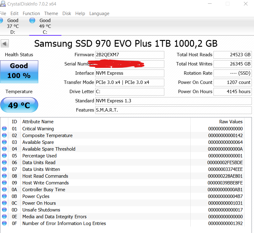

Tenferenzu schrieb:
Könnte das ein Problem sein?
Eher nicht (denke ich). Da Intel Windows-Updates im ersten Satz empfiehlt und Windows 11 diese Treiber automatisch (ja, automatisch - nicht mehr abstellbar) aktualisiert, wäre die Intel-Aussage widersprüchlich. Die beziehen sich auf ihre eigenen Updates, der RST-Reihe.
Looniversity schrieb:
Google kennt wohl einige Fälle, in denen CrystalDiskMark einfach fehlerhafte Werte anzeigt (z. B. hier).
Das könnte tatsächlich sein. Eine SSD die so viele Daten dauernd wegschreibt sollte nicht in der Lage sein sich auf 37 Grad Celsius einzupendeln. Meine NVME liegt da immer zumindest bei 50 Grad Celsius auch wenn nicht viel gemacht wird. Klar kommt das auf den Laptop etc. auch an aber die Wahrscheinlichkeit, dass bei @znb beide SSDs genau gleich viel belastet werden und die gleichen Temperaturen haben ist doch extrem gering. Eher würde ich erwarten, dass die Systemplatte wärmer ist als die Datenplatte wegen der andauernden Zugriffe so wie bei mir hier.

Sein CDI ist aktuell und die Temps wenn die Samsung verbaut ist sind sind 38°C
auf den Screenshots. Liegt nicht an CDI denke ich..
Sehr gute Beobachtung, da habe ich gar nicht dran gedacht. Die SSD wäre schön brutzelig warm.
Ein Fall verlinkst du hier von vor gut 2 Jahren und das wurde gefixt mit einer neueren
CDI Version, liest man doch auch weiter unten in dieser Verlinkung.
CDI Version
Ja, natürlich. Nur weil das dort längst repariert wurde, ist damit bei OPs Hardwarekonfiguration ein ähnlicher Fehler mit anderer Ursache aber gleicher Symptomatik doch noch nicht ausgeschlossen.
Vor allem, da im Task Manager nix von den konstanten 20 MB/s Schreibzugriffen zu sehen ist, sollte ein Auslesefehler zumindest in Betracht gezogen statt rundheraus ausgeschlossen werden. Die Titanik konnte schließlich auch nicht sinken...ist sie aber.
Reaktionen: znb
Andere Tools nutzen und schauen was die anzeigen,
ich denke nicht, dass es Auslesefehler von CDI sind.
Reaktionen: znb und Looniversity
