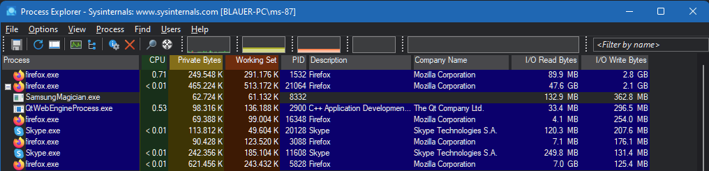

Auch wenn ich jetzt nicht mehr den vollen Überblick über diesen Thread habe und das hier vielleicht unnötig ist.
Zur Überprüfung ob irgendein Software für die Schreiblast verantwortlich ist würde ich "Process Explorer" vorschlagen, und dort I/O write und read aktivieren.
488GB innerhalb von 19 Stunden sollten ja zu finden sein, wenn überhaupt ein Programm dafür verantwortlich ist.
https://www.computerbase.de/downloads/systemtools/process-explorer/

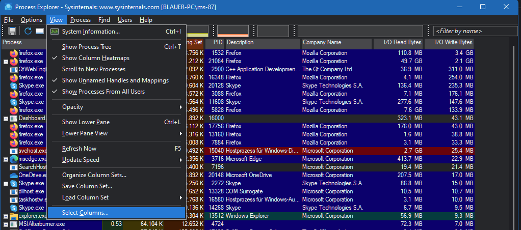

Herunterladen, extrahieren, starten:
Unter "View" "Select Columns" auswählen.
Dort der Reiter "Process i/O" auswählen die "Read Bytes" und "Write Bytes" aktivieren. Mit OK bestätigen.
Durch klick auf die Spalte nach "I/O Write Bytes" sortieren.
Im Hintergrund laufen lassen.

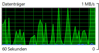

Wieso sagen eigentlich alle, dass das okay sei?znb schrieb:Danke , sorry gerad schwierige Situation
Was ist das genau diese exe ?Die hälfte wäre schonmal gut altert meine SSD aber immer noch 30 x zu schnell
Allein in dem Screenshot sieht man doch, dass da 9 Megabyte die Sekunde geschrieben werden? Und das sind schon fast 0,5GB/Minute.
Und wenn man sich rechts noch den Graphen anschaut, juckelt da aber einiges.
Bei mir läuft das im Normalbetrieb eher so zwischen 0 und 1Mb/s. Tendenz zur 0.
Skalierung beachten!
TE:
Bei mir:
Oder sehe ich da einfach was falsch?

Dafür habe ich ja eine bebilderte Anleitung hinzugefügt. Einfach den Spoiler öffnen. Sind nur eine Hand voll Schritte.znb schrieb:"Allerdings ist dieses Tool wohl ziemlich kompliziert und nicht gerade selbsterklärend"
