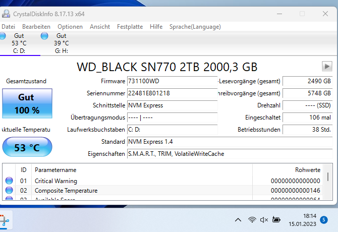

Natürlich.redjack1000 schrieb:Ich sage voraus, das Gerät kommt mit der Aussage zurück, kein Fehler feststellbar.

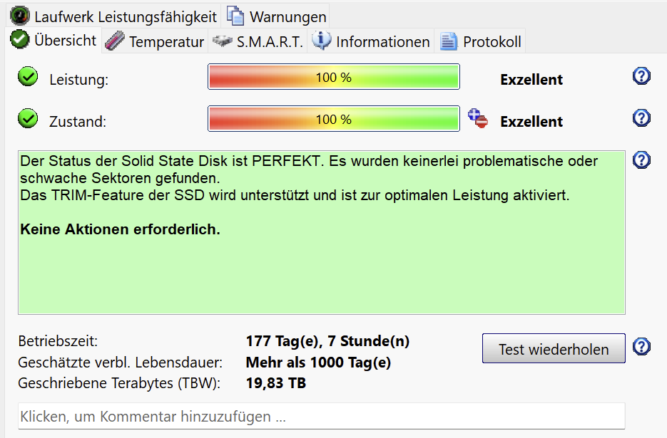

4TB Samsung 870 EVO Datengrab als Bibliotheksverlinkung (Dokumente, Downloads, etc.) und Browser ( aus Appdata ). Die andere 4TB QVO hat ne Onlinezeit von 342 Tage und steht mit 23,21TBW ebenfalls auf 100%. Gedanken sollte man sich darüber erstmal nicht machen.

Ich kann noch wie vor, keinen Hardwaredefekt erkennen.

Verlass dich aber nicht drauf, dass die hier erst mal als nächstes auf 99% gehtAmasov schrieb:steht mit 23,21TBW ebenfalls auf 100%.
und nicht plötzlich gleich auf zB. 90%.
Und es kommt auch immer drauf an mit was die Haupt Prozent Anzeige verknüpft ist,
wie z.B bei Samsung mit der Verschleißregulierung.

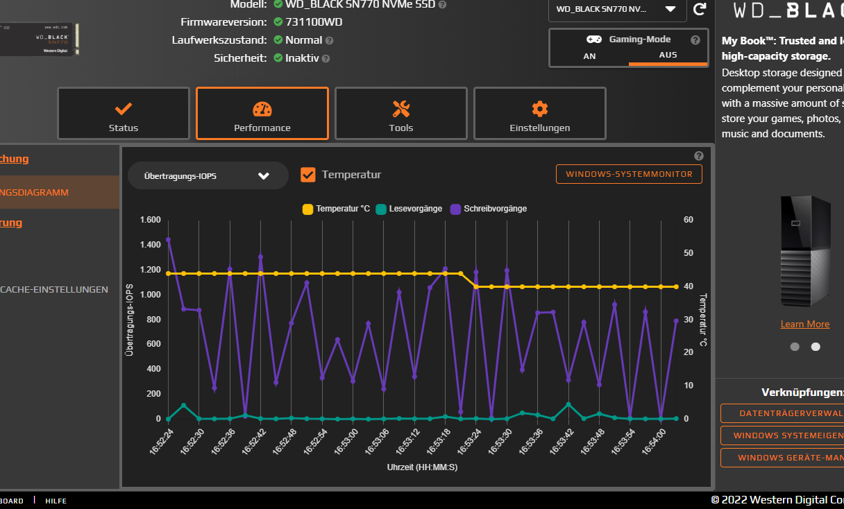

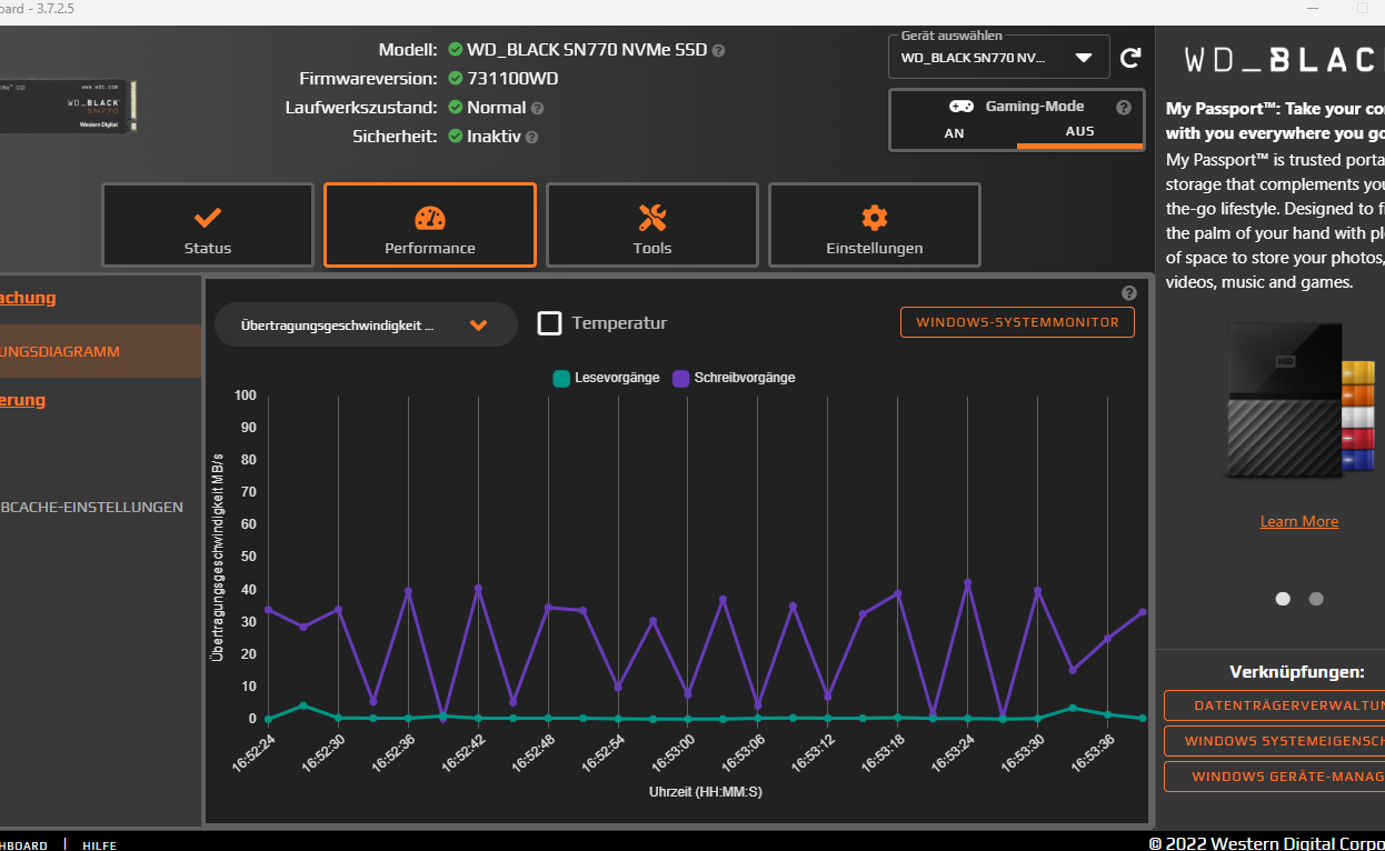

Sieht genau so aus, wie die Browsersicherung.
Welchen Browser benutzt Du?
Beim Firefox ist die Lösung:
1. Einfach die URL about:config im Adressfeld des Firefox-Browser eingeben und die Sicherheitswarnung bestätigen.
[IMG]https://i.imgur.com/67AAoEA.jpg[/IMG]
2. Dann den Parameter browser.sessionstore.interval suchen und per Doppelklick anwählen.
3. Anschließend den Wert von 15.000 (15 Sekunden) auf 1.800.000 (30 Minuten) hochsetzen.

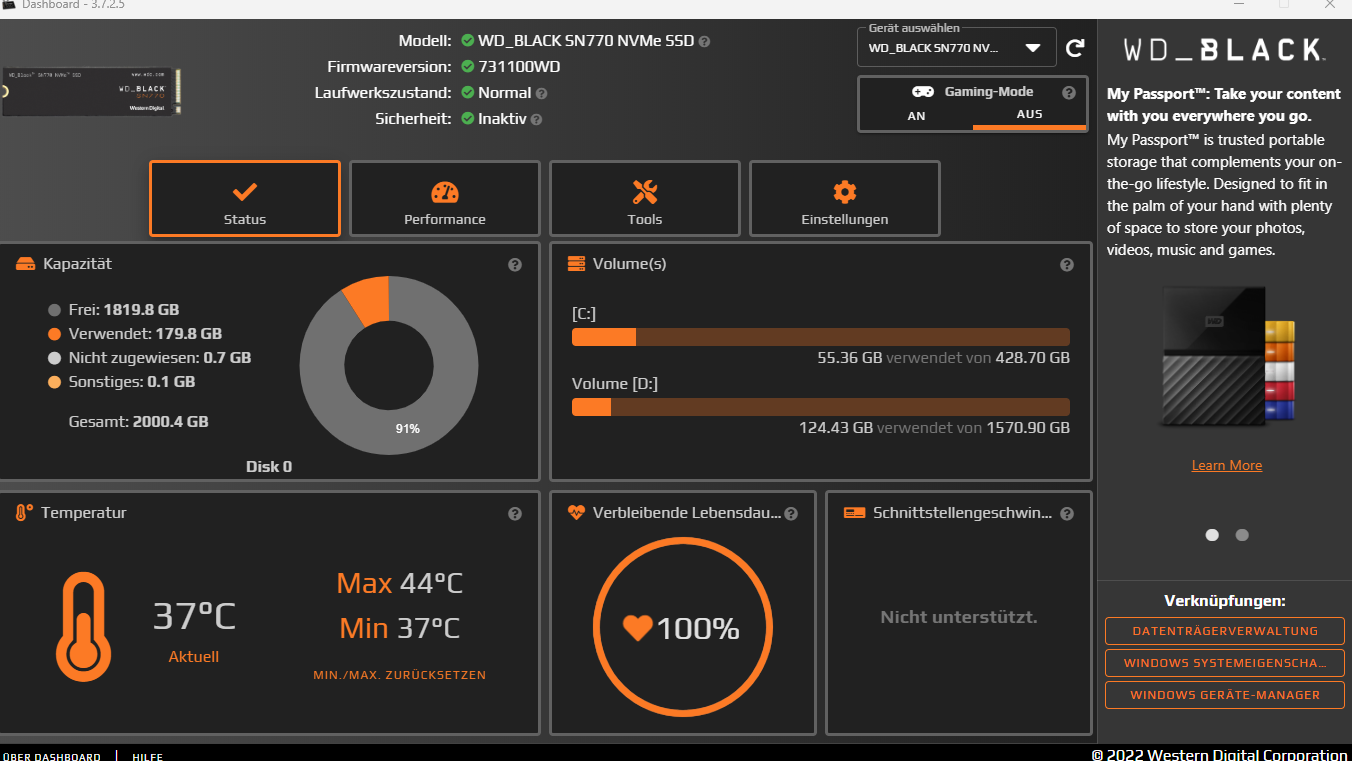

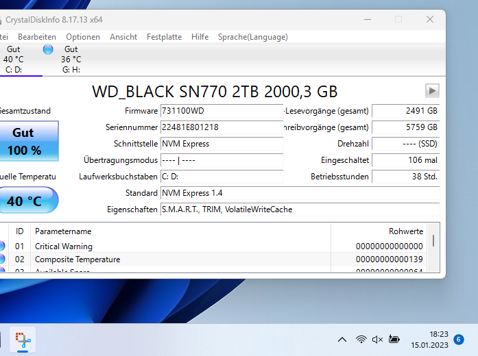

Da steht leider auch nicht wie viel geschrieben wurde aber meint ihr nicht das CDI stimmt, müsste ansonsten je bei der Samsung und bei der WD falsch gelesen haben.
gamíng Mode kann ich ausprobieren

Nutze Chrome schon seit Ewigkeiten ohne Probleme ., was sichert so ein Browser denn das 1-2gb / Minute anfallen ?

Diese Frage kannst Du selber beantworten, schau mal in dein Profil.znb schrieb:was sichert so ein browser denn das 1-2gb / Minute anfallen

redjack

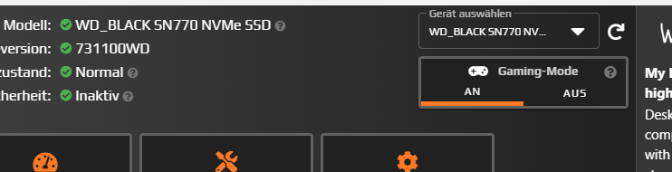

Mit WD-Gaming _Mode

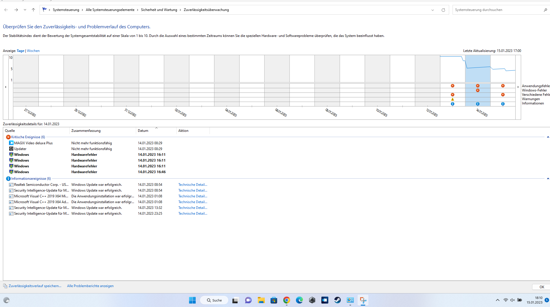

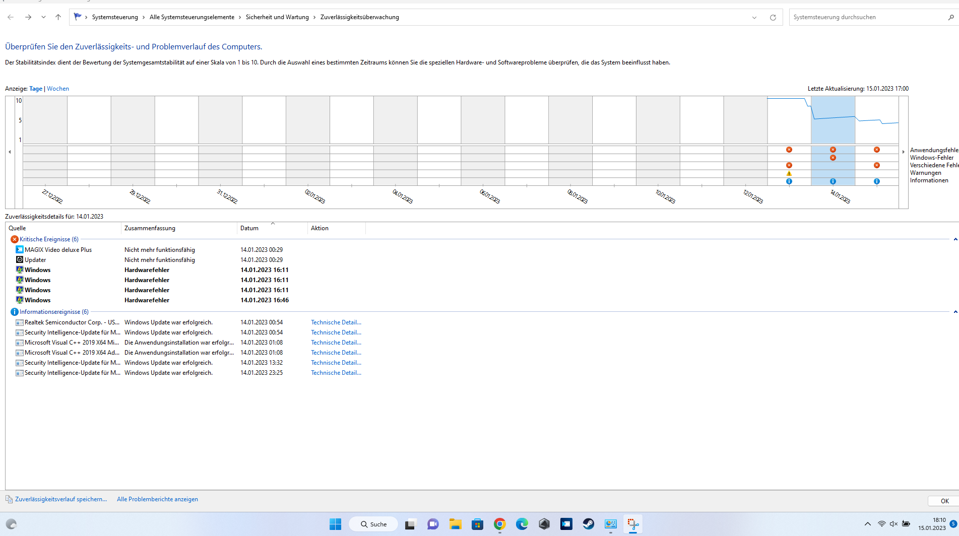

Zusätzlich ist der laptop gerade mehrfachj eingefroren es kam nach dem Neustart zur "Starthilfe "die das Problem nicht lösen konnte, dann fuhr der Laptop normal hoch ....Im Zuverlässigkeitsverlauf sind aber keine neuen Ereignisse dazu gekommen .....
