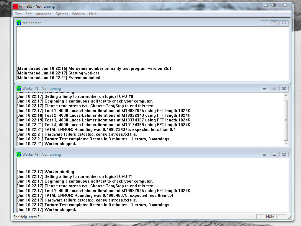

Das Ergebniss von Prime95. Also ich hab jetzt nicht so die Ahnung, aber das Ergebniss ist jetzt schon nicht ganz so gut, oder? :D
(Beim zweiten Versuch hat der zweite Core nen Test länger überlebt, dann auch Fehler)
Ne, das ist überhaupt nicht gut.
Das kommt immer näher zur Vermutung von @Zensai: Mainboardwechsel.
