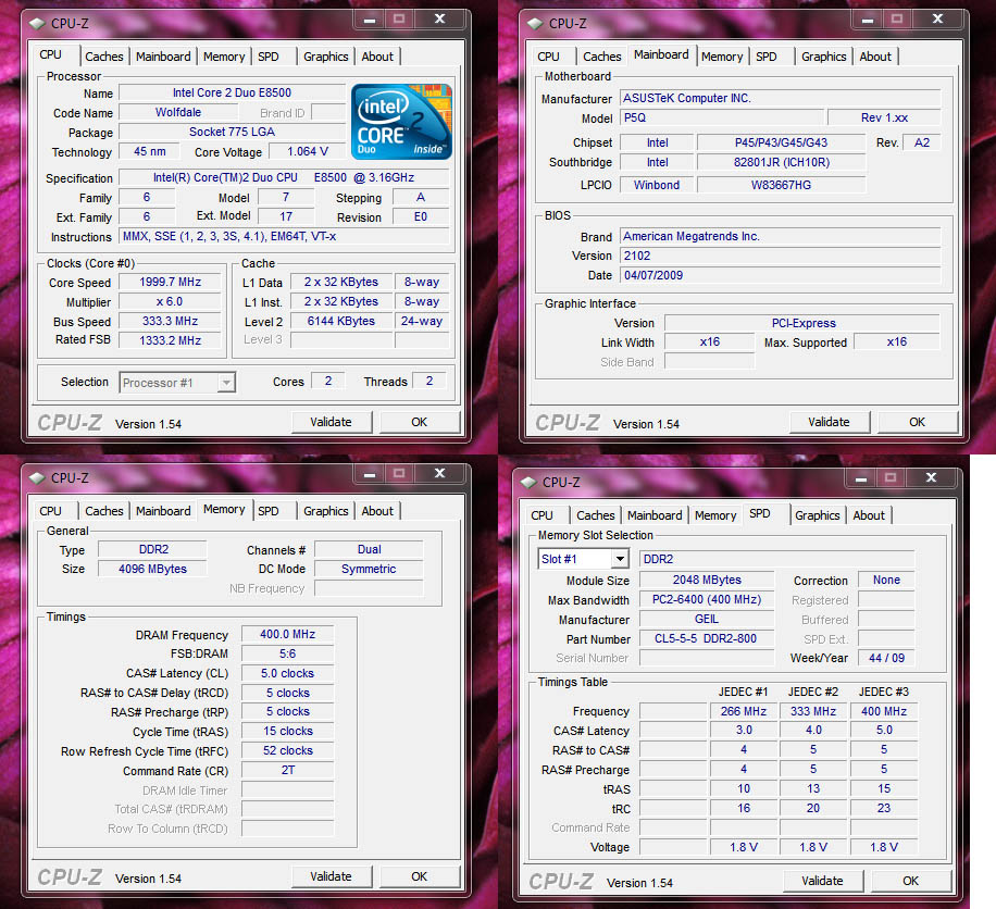

Ist dein Sys übertaktet? Welche individuellen Einstellungen hast du im Bios vorgenommen? Oder läuft das Bios nach dem CMOS-Reset mit den Default Einstellungen?
Mach bitte ein paar Screenhots von CPU-Z (Reiter CPU, Mainboard, Memory und SPD).

Mein Bios läuft im Moment ohne jegliche Änderung, davor hatte ich auch immer nur den Onboard-Sound deaktiviert.

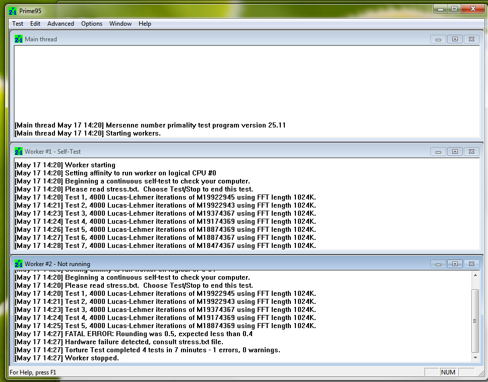

Das System hast du mit Prime95 schon auf Stabilität überprüft?

Also auf der Verpackung steht nichts, Internet sagt mir 1.8V, in der Ereignisanzeige steht nur was von Kernel-Power (als kritisch eingestuft), was hat das zu bedeuten? :X
Furmark läuft seit mittlerweile 1 1/2h ohne Probleme (Graka ist dabei durchschnittlich bei 85° :|), Prime 95 schmiert nach ein paar Minuten mit nem Hardwarefehler hab :(

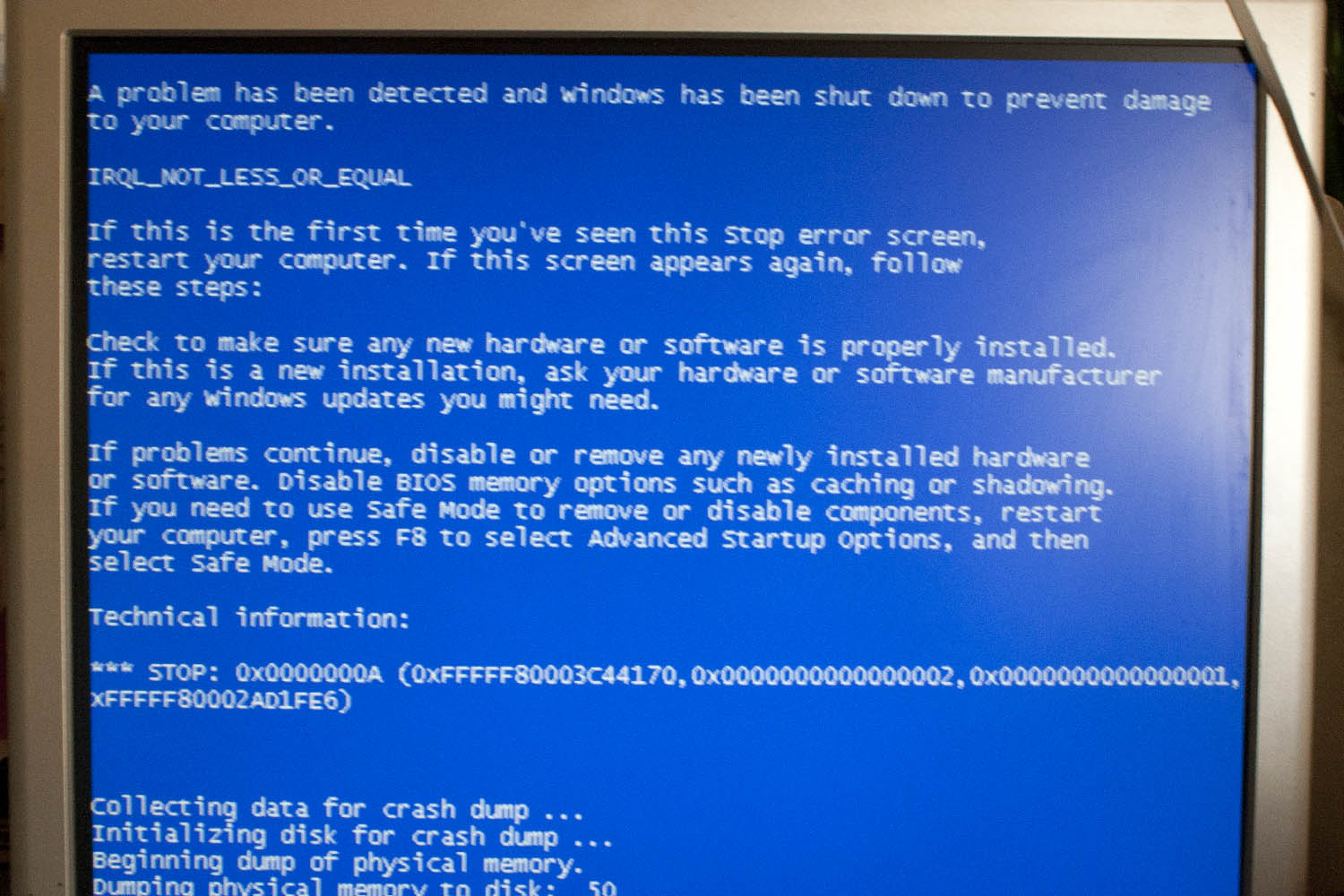

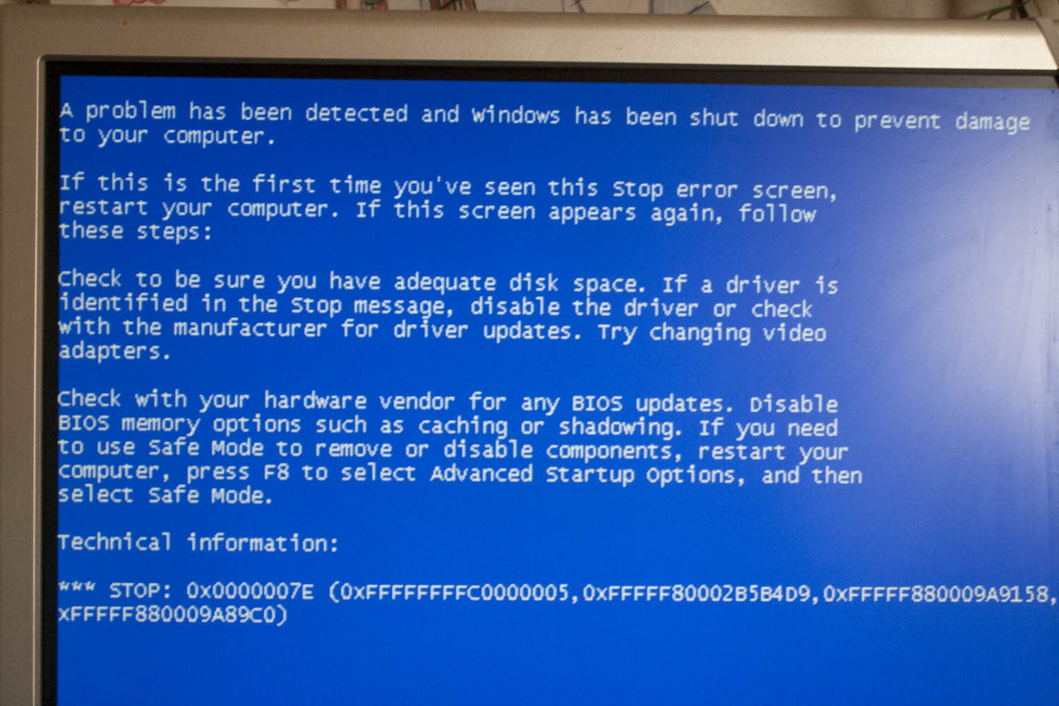

Ich starte heute den PC, bekomm erstmal nen Bluescreen (siehe Anhang, Bluescreen1). Ich will dann eine neue Folge House schauen, lade sie runter, beim Download dann wieder ein Bluescreen (Bluescreen 2). Beim schauen ist es dann zwei mal abgeschmiert, allerdings ohne Bluescreen, nur eingefroren und ich konnte nur noch neustarten.
Dann war ich weg, der PC geht in den Stand-By-Betrieb (was er auch nur manchmal tut wenn ich weg bin, manchmal bin ich 2h weg und es ist nur der Bildschirmschoner an, heute war er bereits nach einer Stunde Stand-By), als ich dann wieder in den normalen Betrieb wechseln will passiert erst garnicht, dann dreht die Grafikkarte die ganze Zeit auf und das Bild bleibt schwarz, musste auch neustarten...
