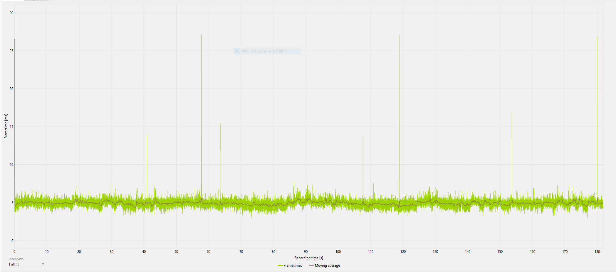

@Moep89
Wärst du so gut, mal so an den Settings zu schrauben, dass du garnicht mehr im GPU-Limit bist und dann nochmal die Frametimes aufzeichnen?
Bitteschön:
Reaktionen: Revan1710

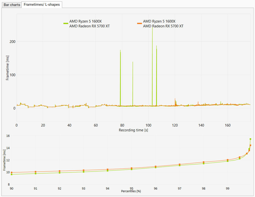

@Enurian Borderlands war nur ein Beispiel. Das passiert auch bei anderen Spielen. Aber selbst die BL Frametimes von CB zu Release sind noch besser als bei mir. Bei CB schwankt der Hauptanteil um 2-3 ms und Minimum und Maximum liegen 6 ms auseinander. Bei mir schwankt schon der Hauptanteil um fast 15 ms und Minimum und Maximum liegen ein Vielfaches von 6 ms auseinander.

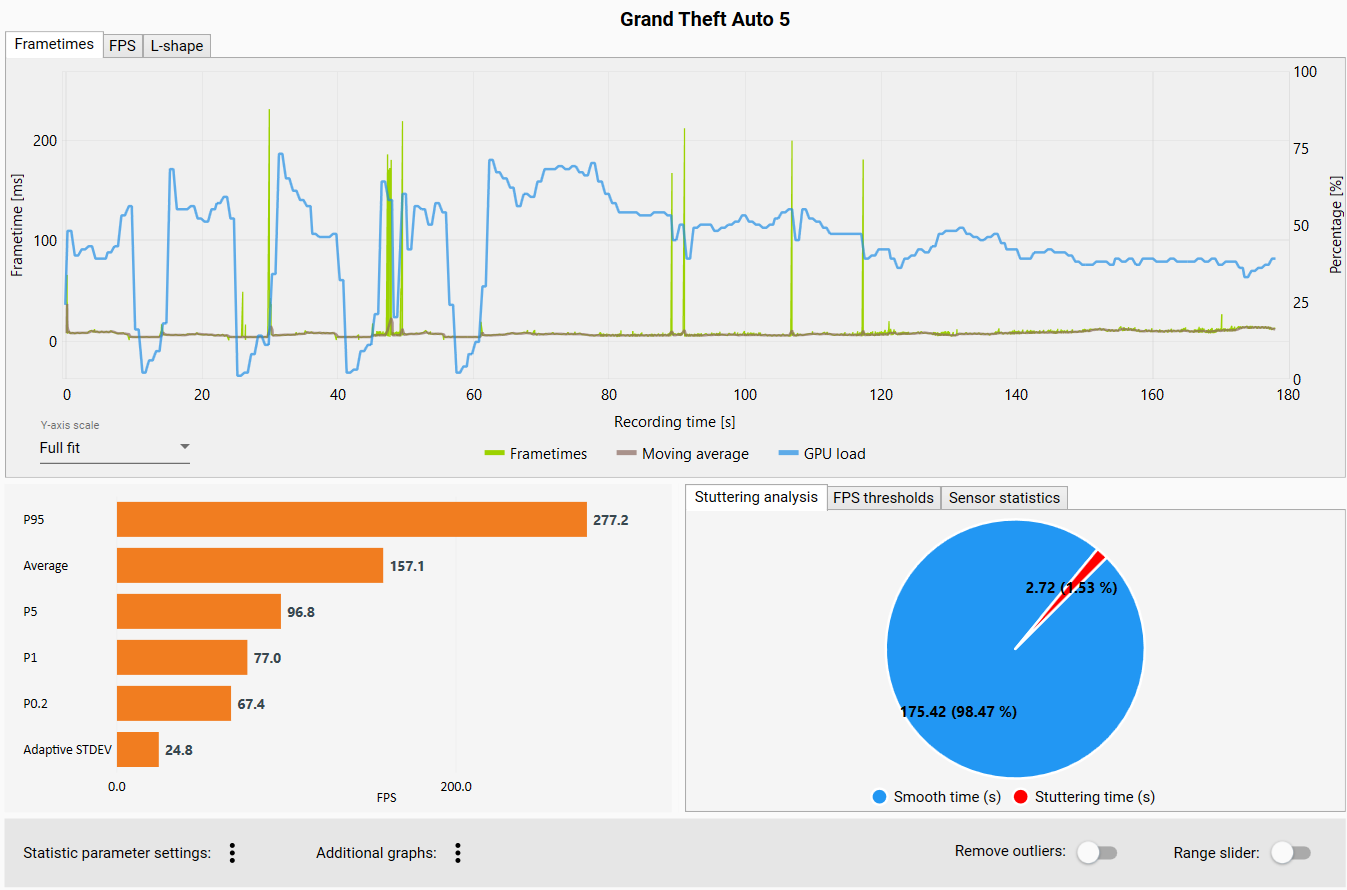

Das Thema hat mir keine Ruhe gelassen, daher hab ich nochmal die GTX 1660 bemüht und festgestellt, dass meine ersten Tests damit nicht wirklich richtig waren: Nvidia setzt VSync im Treiber nämlich standardmäßig und auch die G-Sync Kompatibilität dazu führt, dass die Frames limitiert werden (zumindest CS:GO ist trotz deaktiviertem VSync nicht über die 144 Fps hinausgekommen).
Also nochmal das ganze und in GTA auch die die Einstellungen weiter runter, dass auch die 1660 nicht ausgelastet ist und siehe da, auch der Nvidia-Beschleuniger macht überhaupt keine gute Figur mehr:
Fortnite bei konstant geringer GPU-Last hatte ich so über einen längeren Zeitraum zwar keine kleinen Stotterer, dafür einen richtig saftigen Hänger (~ 4s), also das was ich auch regelmäßig mit der 5700 XT in CS:GO zu beklagen habe:
Ich muss meine ursprüngliche Erkenntnis aus #115 also revidieren: Meine Stotterer kommen nicht von der 5700 XT. Im CPU-Limit habe ich stellenweise richtig miese Latenzen, was bei Spielen wie CS:GO und Fortnite bei entsprechenden Settings eben ständig der Fall ist und daher auch reproduzierbar auftritt.
Jetzt muss ich mal schauen, ob ich das mit Frame-Limitern etc. in den Griff bekomme
Nachtrag: Wieder die 5700 XT eingebaut und FPS mit Radeon Chill auf 144 begrenzt - das ist schon ne ganz andere Hausnummer als ohne Limit:
Muss mir jetzt CS:GO auch nochmal angucken, da hatte ich schon ein Limit von 200 Fps drin und trotzdem diese starken Einbrüche
@F(r)og of War
Bei deinem RX570 / RX 5700 XT Vergleich bei GTAV kann ich mir gut vorstellen, dass du Ruckler mit der 5700 XT auch nur hattest, weil diese nicht annähernd ausgelastet war, die 570 aber schon.
Das worst-case Szenario ist bei mir ganz klar: GPU limitiert nie (50-60 % load) und unbegrenzt FPS
