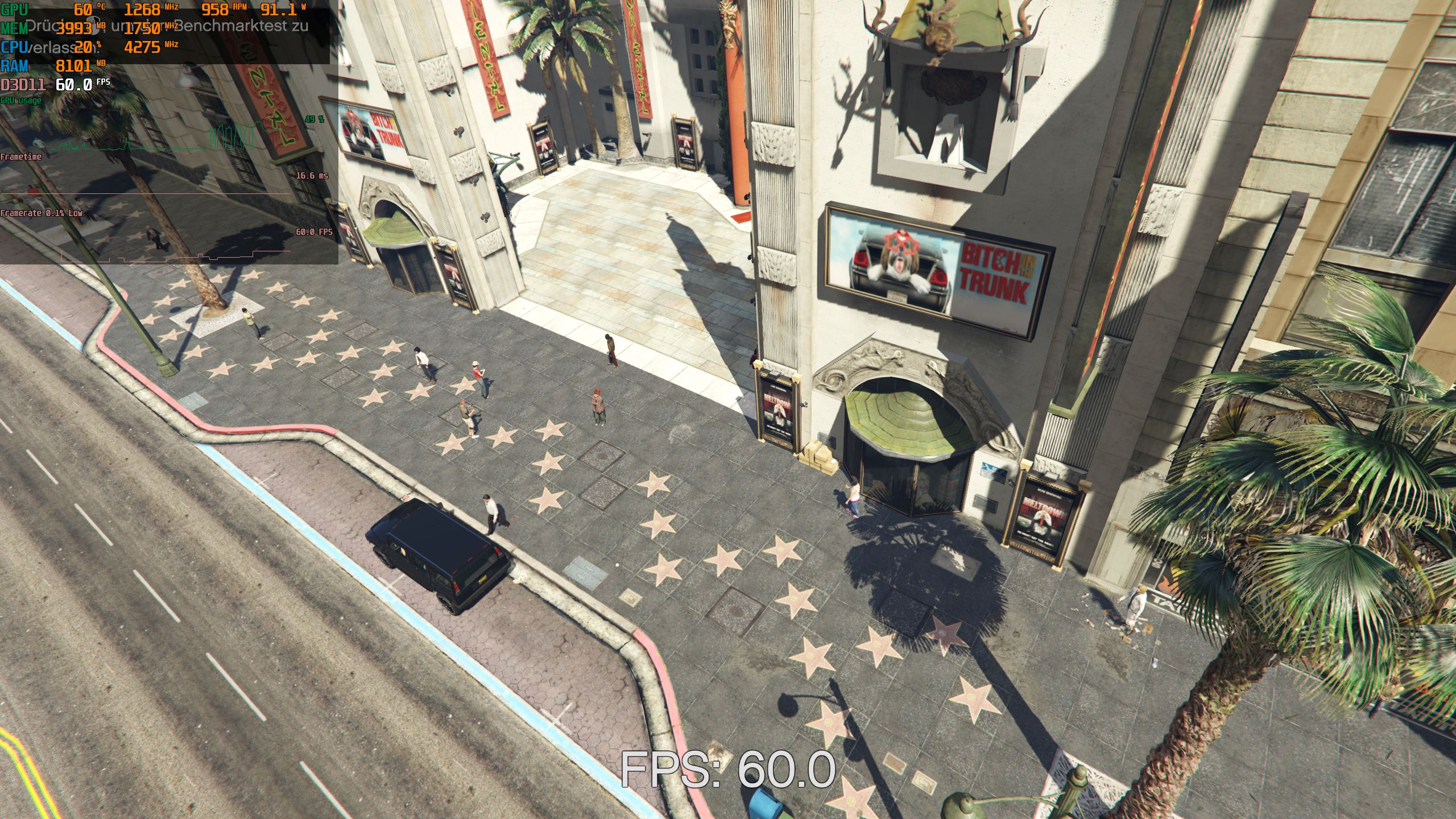

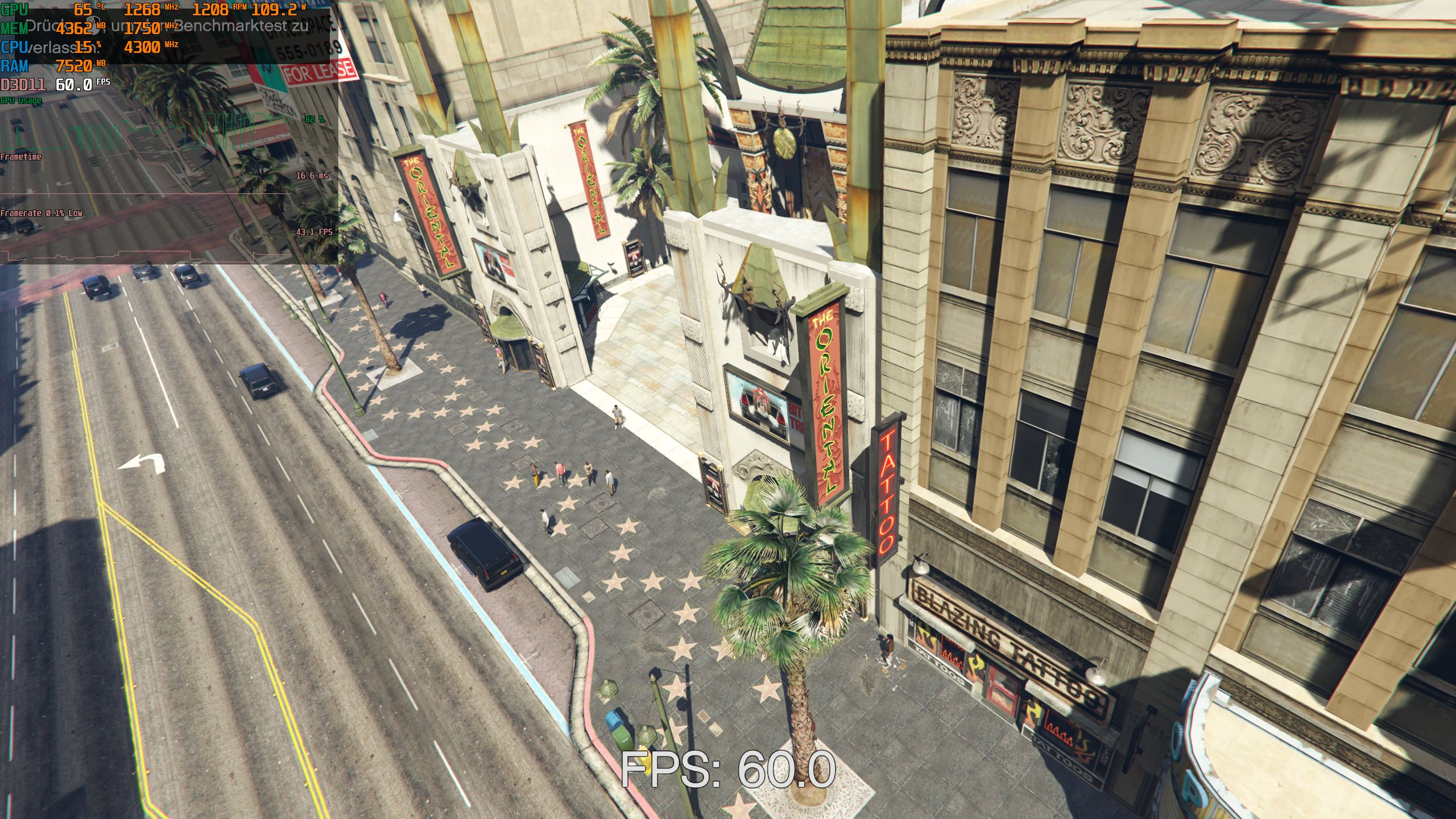

GTA5: Immer wieder Ruckler/Stottern

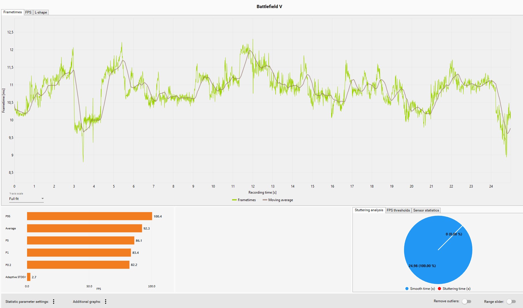

Battlefield V 64 Spieler:
Also irgendwo muss man mal die Kirche im Dorf lassen. GTA V sehe ich es auch nur im Benchmark.

Dass die Ruckler beim GTA5 Benchmark an der besagten Stelle so vorhersehbar sind ist ein gewaltiger Glücksfall!
Vorher bin ich auch mal 1/2 Stunde durch die Stadt gefahren, bevor ich ein Stottern sehen konnte.
Mal hat es auch keine 5 min gedauert. Ist halt ätzend so zu testen.
Was denkst du warum es den Benchmark gibt... da werden "Extremsituationen" abgelaufen. Der Flug vorher ist bspw. ein guter Test für die VRAM-Stabilität, da das Streaming richtig was durchpustet.
Ich nehme an, bei dem Schwenk stellt sich das Spiel um vom "Flugmodus" auf den "Stadtmodus" - gut möglich, dass es etwas Optimierung bedarf, damit das flüssig ist und dass bei einem so alten Spiel keiner mehr Bock drauf hat das für neue Architekturen umzusetzen. Wie man an den Unterschieden zwischen den Spielen sieht, geht es ja auch besser / perfekt.

Das ist wohl recht eindeutig eine Art Nachladeruckler.
Extremsituationen würde ich jetzt wirklich nicht sagen.
Ein Benchmark sollte doch eigentlich eine breite Palette an typischen Auslastung beinhalten.... würde ich sagen
... spielt hier aber auch eher weniger eine Rolle.
GTA Online ist ohnehin weit WEIT über die Belastungen des Story Modes hinausgewachsen.
Es gibt schnellere und wendigere Flugzeuge als den Jet. Es gibt erheblich aufwändigere Automodelle als in der Szene.
Und bei 20+ Spielern in einem Gebiet... da siehts nochmal deutlich anders aus.
aber du hast in soweit Recht, als dass der Ruckler im Benchmark an sich natürlich nicht stört. Würden die Probleme nur dort auftreten, hätte ich es wohl auch nie bemerkt (weil ich den Benchmark nicht benutzt hätte).
Enurian schrieb:
Nein, ich lasse keine Overlays laufen, finde ich unnötig bzw. störend. CapFrameX habe ich einfach zufällig immer mal wieder per Hotkey mitlaufen lassen.
Soll kein Vorwurf sein, aber wenn ich mich alleine auf die Werte von CapFrameX verlassen und auch nur 'zufällig immer mal' den capture key gedrückt hätte, würde ich sehr wahrscheinlich auch keinen Spike eingefangen haben.
Enurian schrieb:
CB misst das ja regelmäßig ganz objektiv, hier sind sämtliche Tests mit Frametime-Graph seit dem Launch von Navi.
Das ist überzeugend.
Macht die Sache aber weiter rätselhaft. Denn das würde ein Treiberproblem ausschließen.
Aber "wir" haben die Ruckler.
Wo liegt also der Unterschied?
Auffallen tut mir lediglich, dass der Frametime-Graph lediglich 24s umfasst.
Bei GTA5 oder The Devision 2 würde man innerhalb dieser Zeitspanne nur mit extrem viel Glück einen Ruckler einfangen...
... trotzdem sollte es dem CB-Team früher oder später mal begegnet sein.
Ich schreib die mal an.

Konnte mir noch mal zur Kontrolle eine RX570 leihen.
Und meine Erinnerung hat mich nicht getäuscht: KEINE Ruckler mit dieser kleinen Karte.
Gleiche Einstellungen wie bei den "großen Karten" bis auf MSAA. Das ist aus, weil sonst die 60FPS nicht konstant gehalten werden können.
Aber selbst mit MSAA 2x fallen die 0.1% Lows nur auf 43 FPS (siehe Bild unten).... und natürlich auch weiterhin KEINE Spikes.
Als Treiber habe ich einen der neusten (20.04.02) installiert.
Also am RDNA / Adrenalin 2020 Treiber und den dortigen Einstellungen liegt es wirklich nicht.
Auch das integrierte Overlay o.ä. kann nicht der Grund sein.
