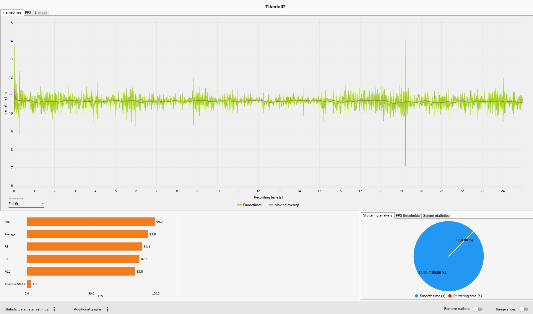

Aktuell zocke ich das 3 Jahre alte Titanfall 2. Komplette Singleplayerkampagne und jetzt Multiplayer, insgesamt 13 Stunden. Nicht ein Ruckler im ganzen Spiel.
Frametimes sehen so aus:
Also am minderwertigem Netzteil liegt's bei mir nicht. Ein Seasonic Focus+ Platinum 550 sollte reichen.

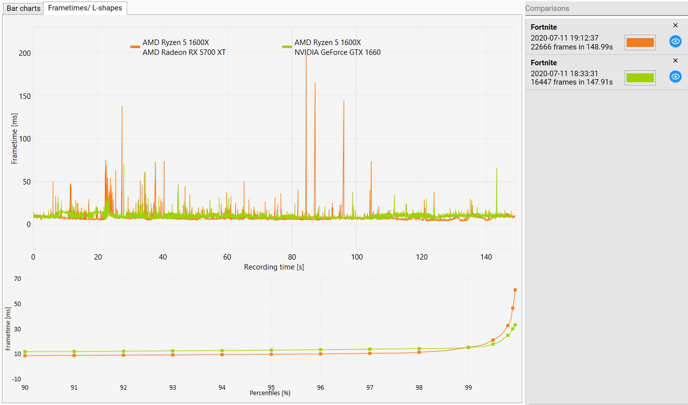

Ich hab mich jetzt auch nochmal mehr damit beschäftigt, da der 19.12.2 es nur scheinbar besser gemacht hat (oder evtl. auch nur in CS:GO).
Hab das ganze auch nun mit einer GTX 1660 gegengetestet und kann bestätigen, dass die Probleme auch bei mir nur in Kombination mit der 5700 XT auftreten.
Gerade bei Fornite war es bei diesem Run extrem und sehr deutlich zu spüren.
Getestet mit:
  • 5700XT Pulse (Adrenalin 20.7.1)
  • Ryzen 1600X
  • DDR4-2933 CL14
  • Asus B350 Strix Gaming-F
