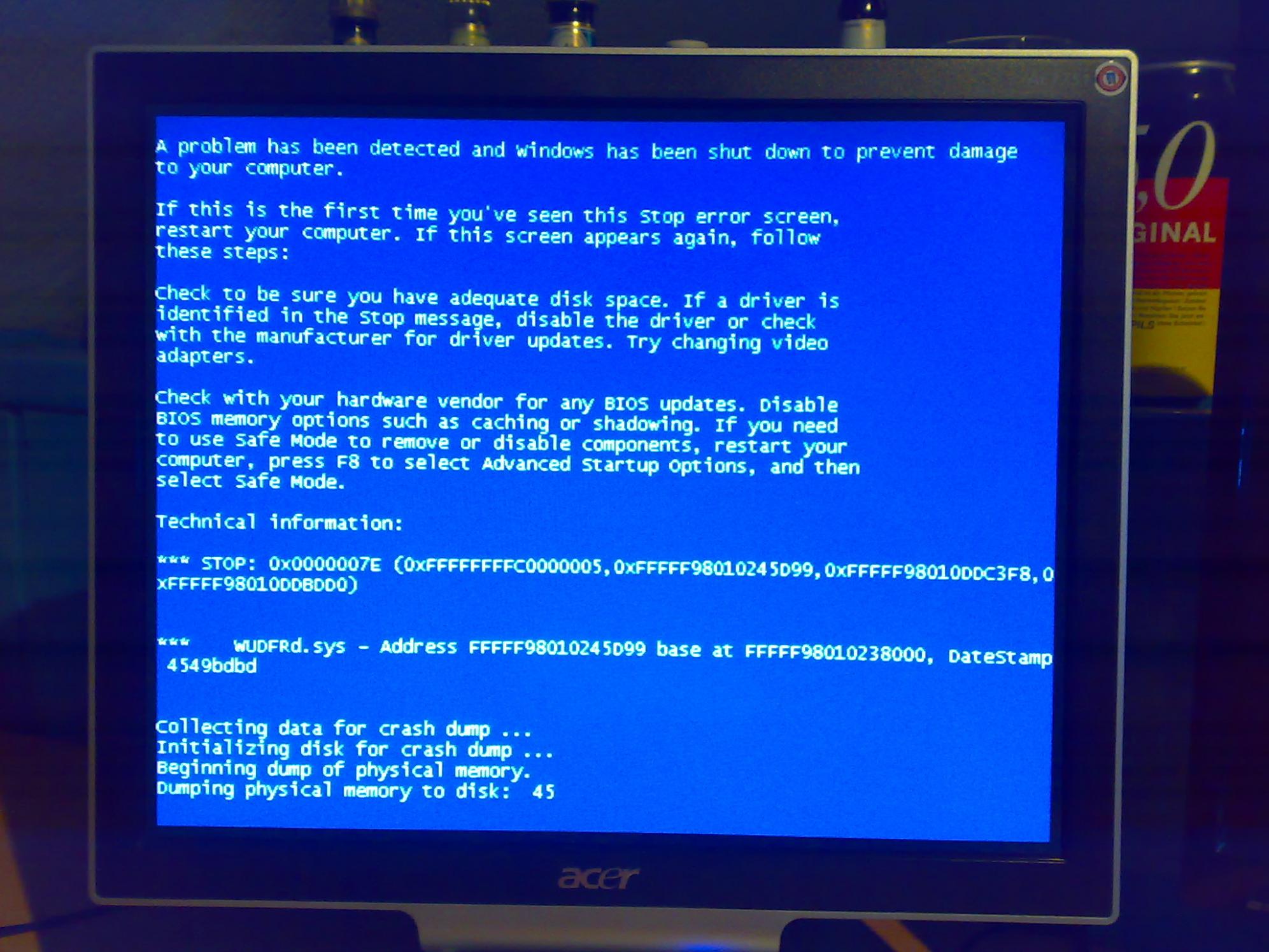

Hey,seit langen mal wieder ein problem. Habe gestern cod 4 gespielt ein paar lieder kopiert und gechattet gleichzeitig, keine große sache. rechner war auch keinesfalls überlastet.plötzlich *bzzzt* bluescreen. er stürzt ab fährt neu hoch und wieder das selbe, endlosschleife. habe ein bild angehängt. im abgesicherten modus kann ich hoch fahren. was kann das sein, kann ich das behben? der rechner ist erst neu aufgesetzt :(
bitte um rückmeldung.
mfg mocko

Es könnte sein das deine Festplatte Probleme macht. Da du das OS neu aufgesetzt hast wurde die Platte jetzt vieleicht mal wieder mehr zum Rödeln gebracht als sonst und jetzt gab es ein Fehler beim schreiben einer Datei und Windows vesucht beim Starten immer wieder die Datei zu finden.
Ich würde versuchen das OS neu aufzusetzen und mir die Platte mal näher ankucken.
1.OS neuinstalliern
2. Belastungstest Prime95
3. Lüfternachkucken
Es is tkein Hardwareproblem.
Hast du zufällig:
1.) Nokia PC suite drauf?
2.) Irgendwas von GEAR software?
3.) Virenscanner von McAffee?
Dein Problem ist, dass irgendwas den User-Mode Driver Framework (UMDF) zum Fehler bringt.
ich habe die nokia pc suite drauf. und tatsächlich GEAR software driver for amd64 une em64t ich weiß nicht woher Oo
edit...ich wollte pc suite und gear softwares deinstallieren im safe mode ging nicht weil der installer nicht ging und jetzt hab ich das selbe problem im safe mode direkt bluescreen beim booten bei der anmeldung
