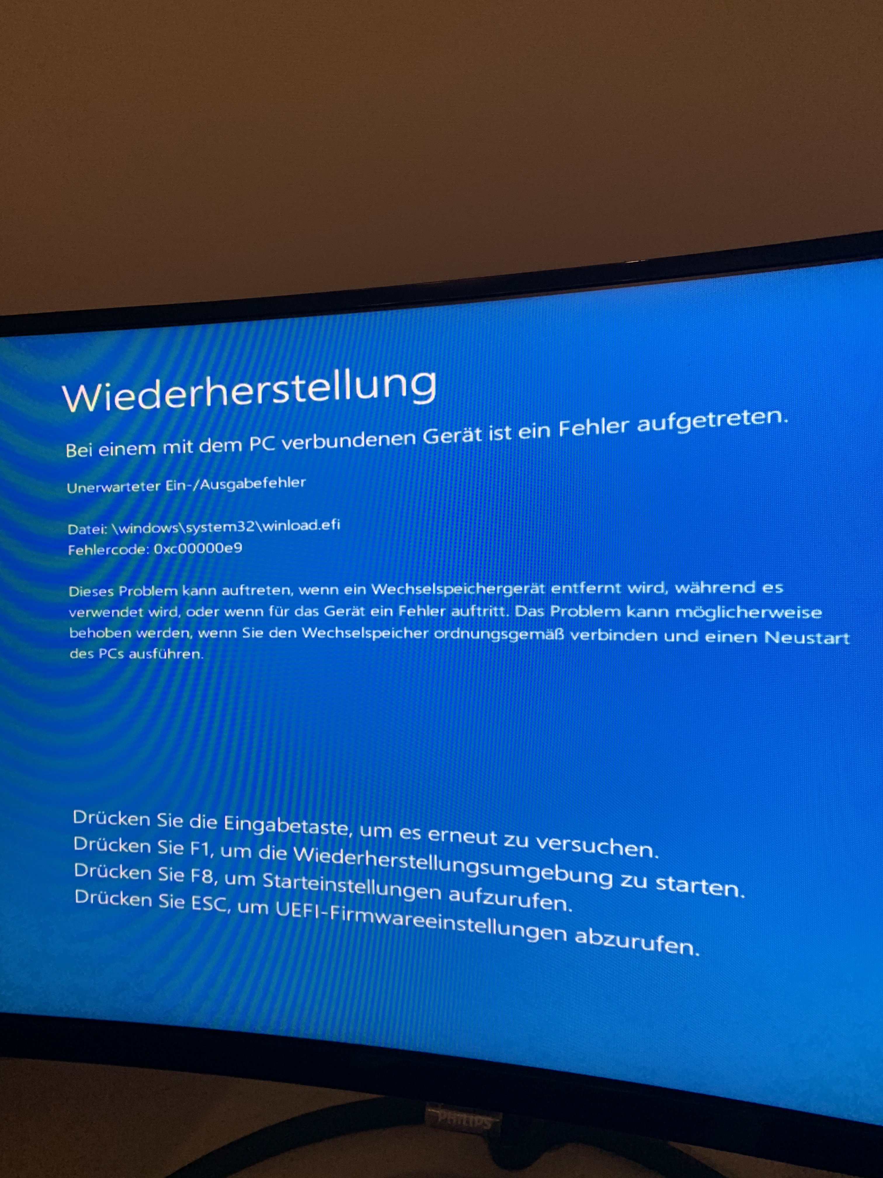

Ich habe meine m2 WlanKarte an den PC geschraubt, während der Pc an war. Als dann nichts mehr ging, außer neustarten, habe ich den PC neugestartet. Daraufhin kam ich zu diesem Bildschirm und immer wenn ich den Pc aus und an schalte, erscheint der Bildschirm wieder. Wenn ich F1, Enter und F8 drücke, kommt nach weniger Zeit der gleiche Bildschirm wieder.
Wenn ich ESC drücke komme ich in die UEFI-Firmwareeinstellung. Was ich da aber machen kann, um das Problem zu lösen, weiß ich nicht.
Was kann ich tun?
UPDATE:
Lösung des Problems gefunden, BIOs resetten! Danke für die Hilfe :)

Geschraubt USB-WLan Stick? Oder meinst du eine m2 WlanKarte aufs Mainboard geschraubt. Das wäre nicht die beste Idee gewesen, sowas bei laufendem PC zu tun.

Ja, eine m2 WlanKarte war‘s. Was nun?
Schau mal im Handbuch deines Mainboards nach, wie man einen BIOS/UEFI Reset durchführt. Und bau die WlanKarte ( bei ausgeschaltetem PC ) erstmal wieder aus, wenn noch nicht geschehen.

Abschrauben habe ich schon versucht, bringt nichts
