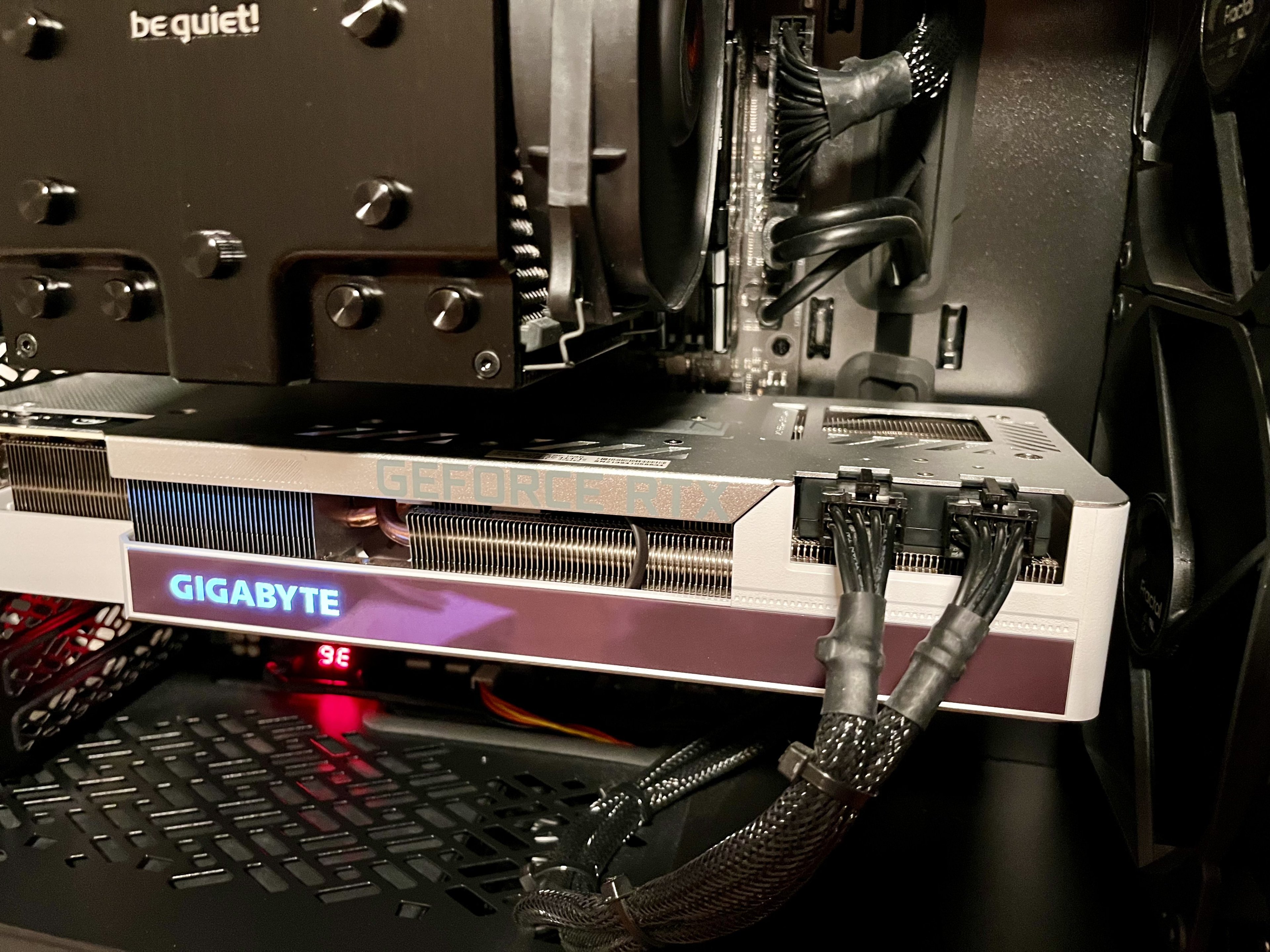

Also.. auch mal die Stromversorgung der Karte checken, du hast 2 seperate Kabel (kein Y) vom Netzteil direkt bis an die Graka?
Alle Buchsen für die Spannungsversorgung belegt?

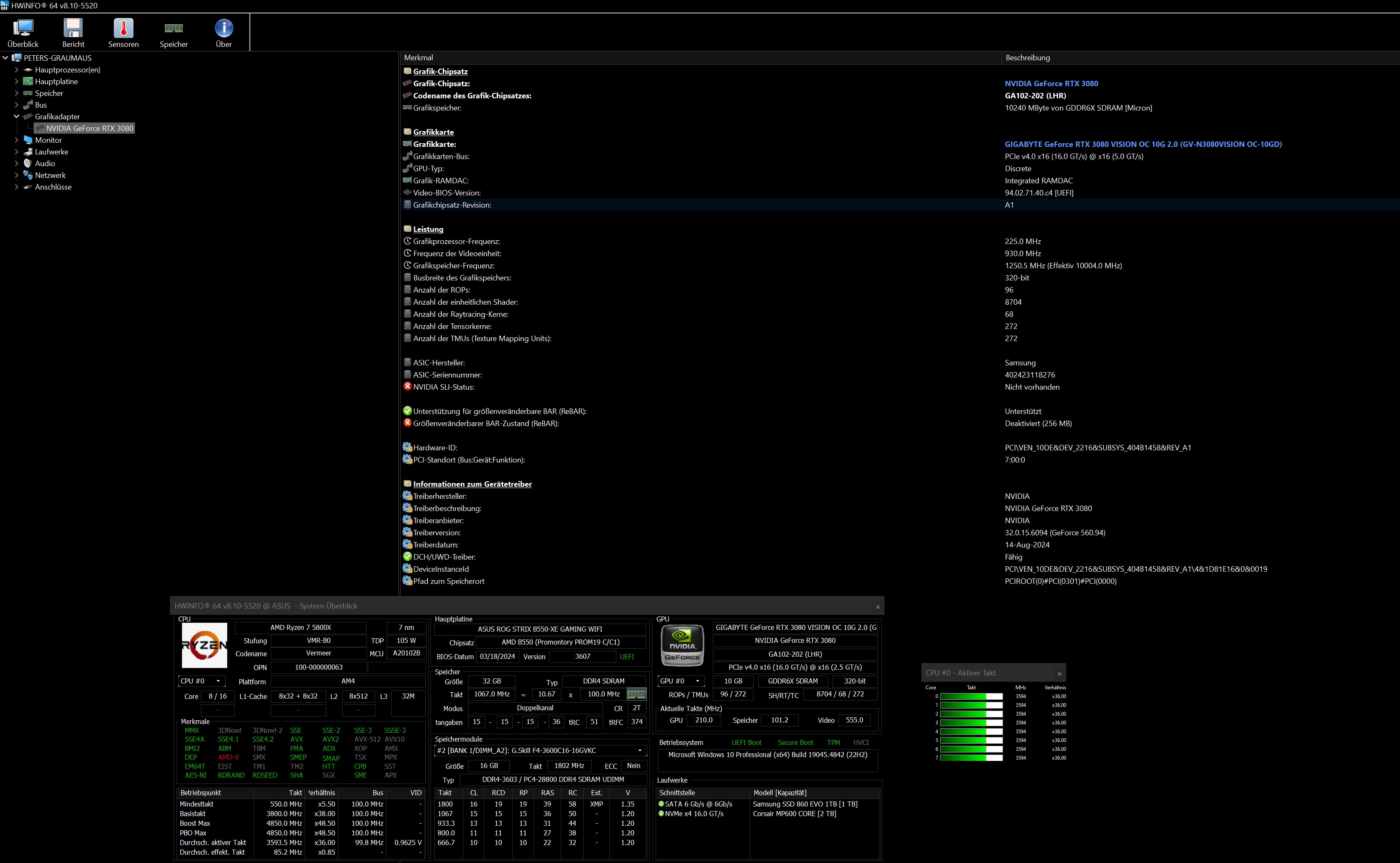

Dein Netzteil haste garnicht "aufgelistet" dein Programm kennt ja das NT nicht.

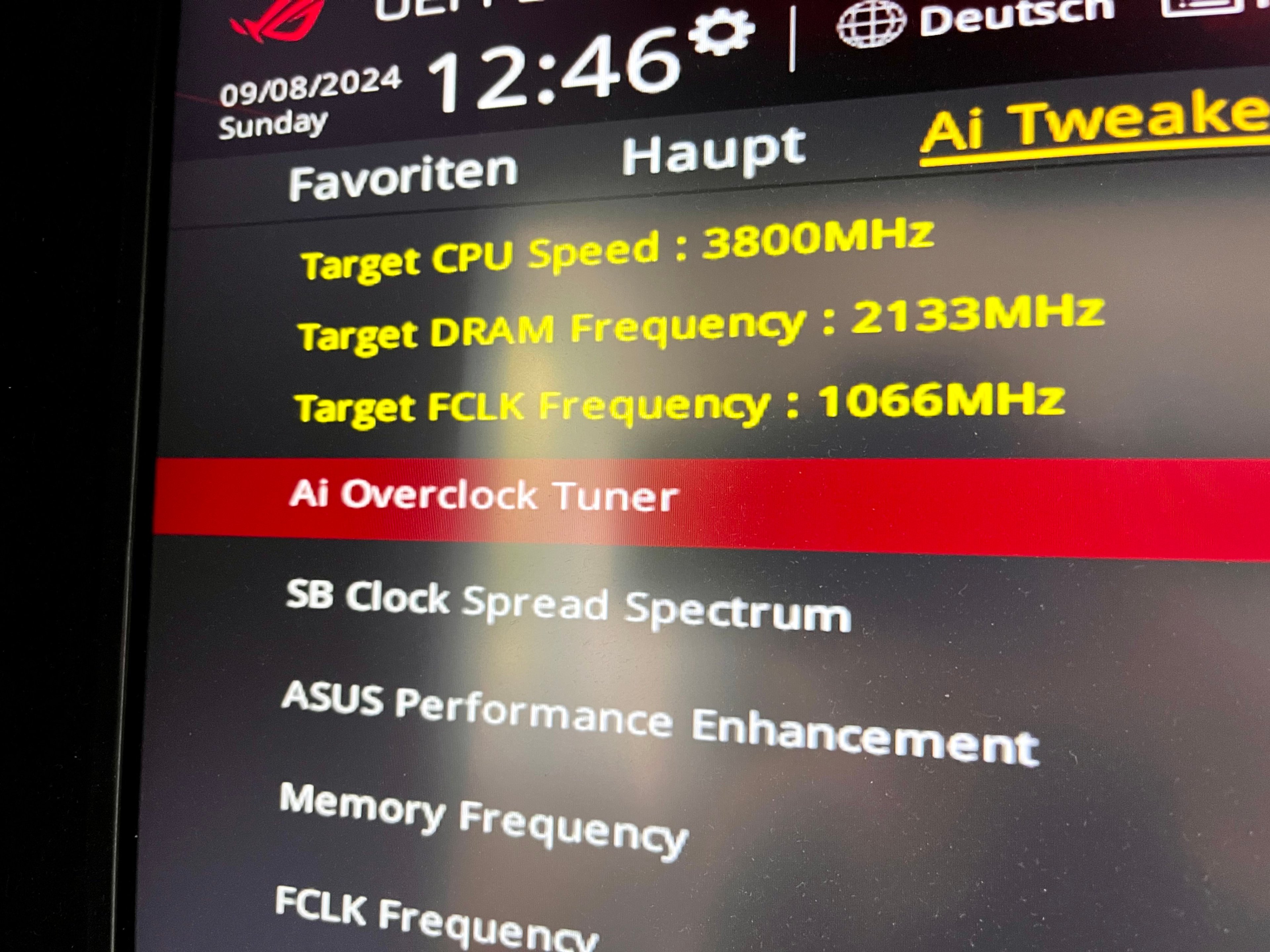

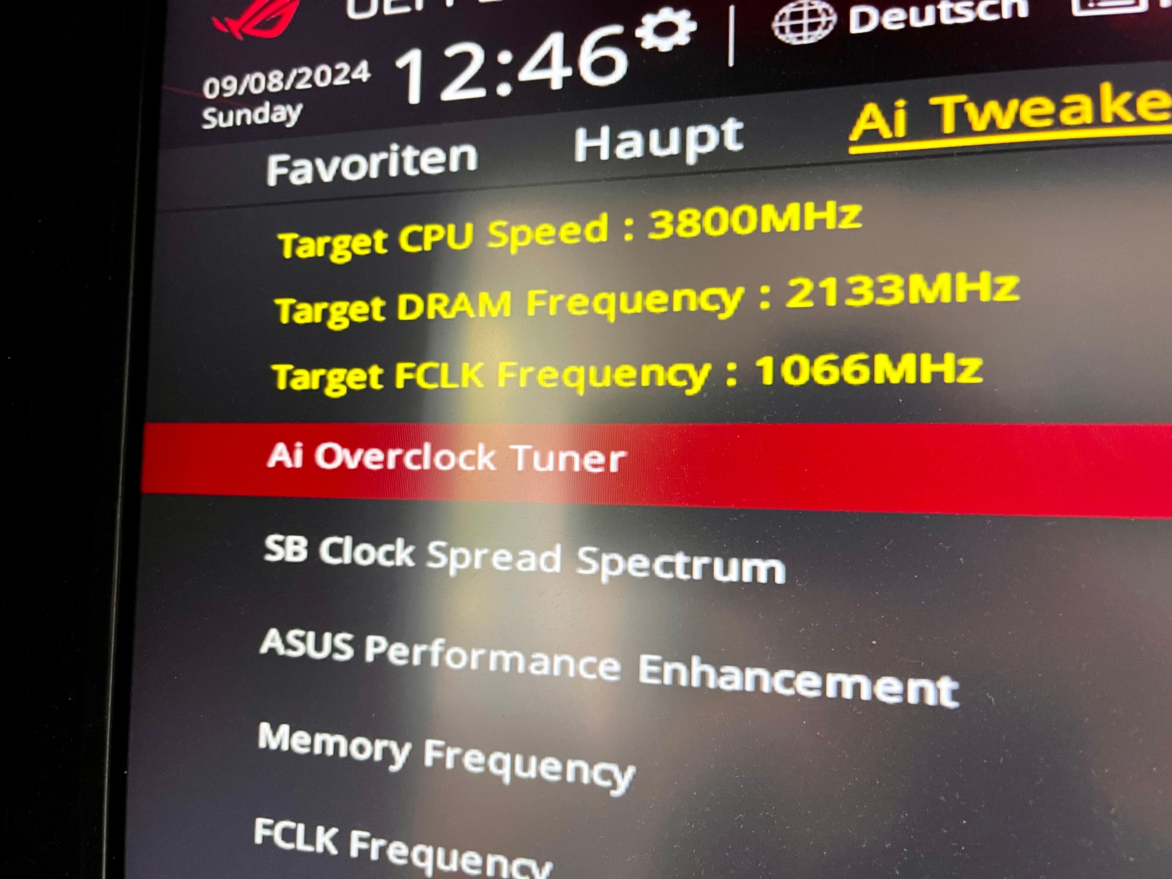

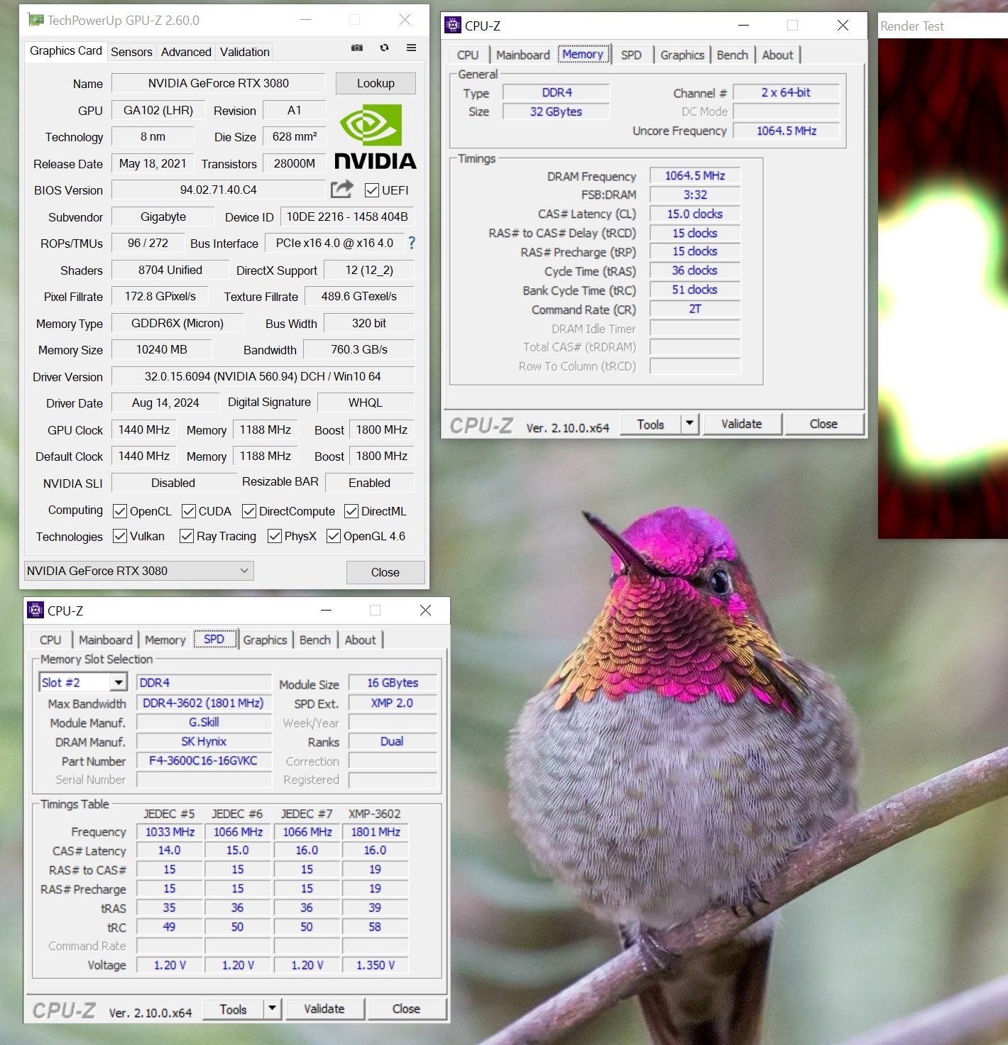

Was ich sehe, Dein RAM / Speicher läuft mit 1067 MHZ

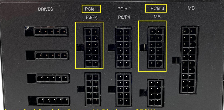

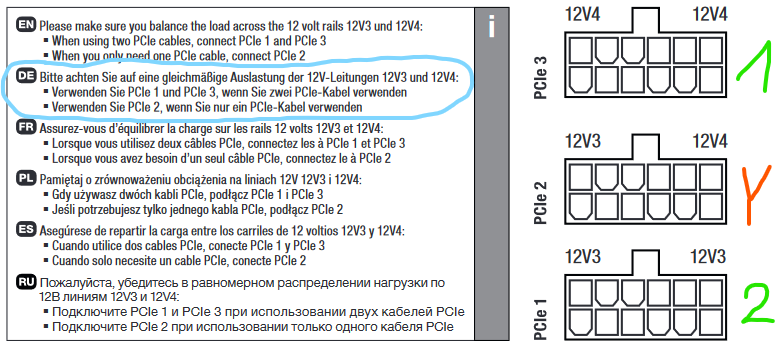

sethko schrieb:

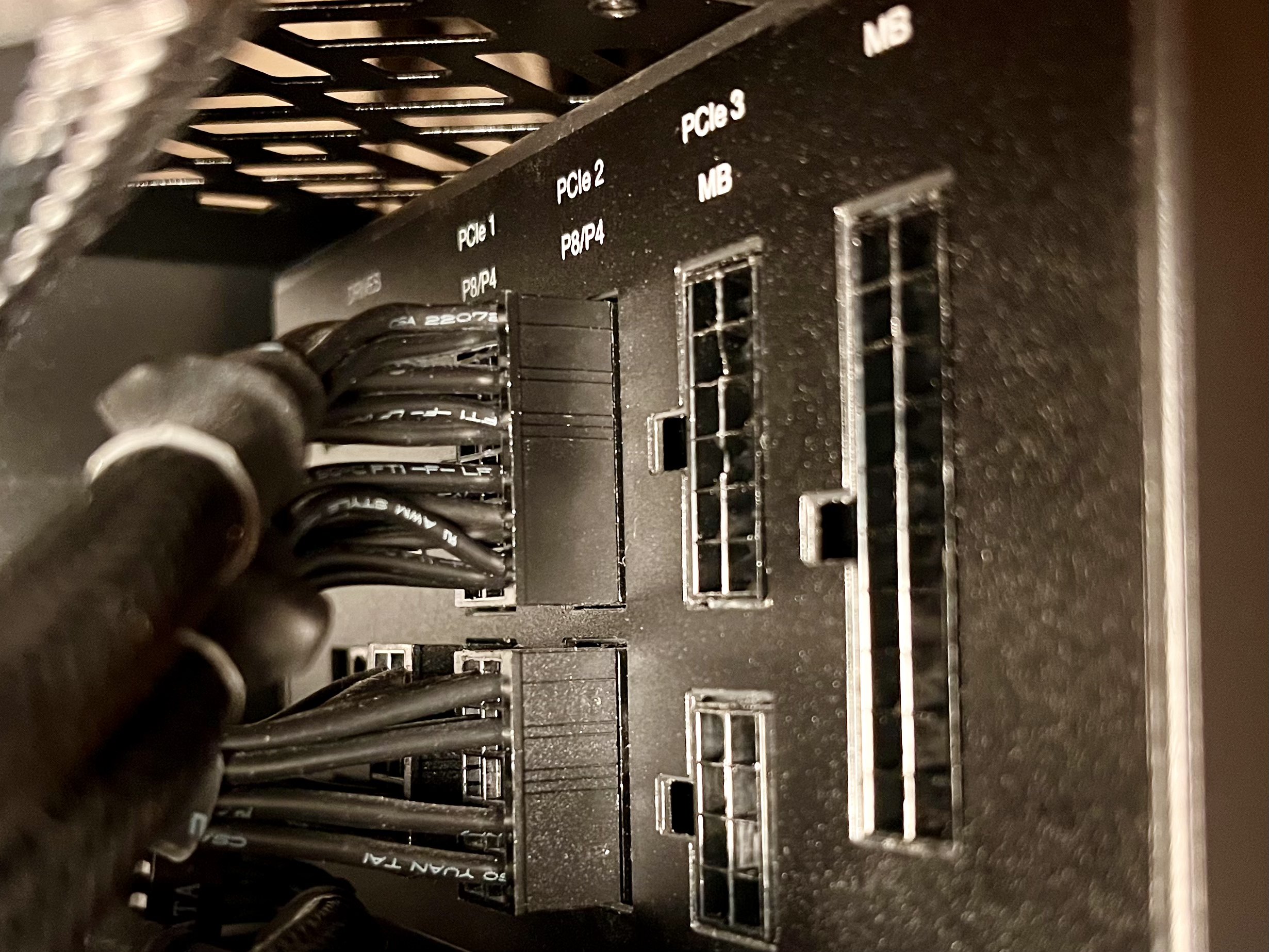

Das Netzteil ist ein "be quiet! Straight Power 11 750W"
Die Karte sollte am besten mit zwei separaten Kabel am Netzteil an PCIe1 und PCIe3 angeschlossen sein.
Mit nur einem Doppel-Kabel (Y-Kabel) an PCIe2.
Ersteres wäre aber am besten.
Habs geändert oben, zwei separate Kabel an PCIe1 und PCIe3!
sethko schrieb:
Mmh.. das scheint nicht so zu sein:
Dann mach es wie oben beschrieben, mit zwei separaten Kabel in PCIe1 und PCIe3.
Kannst auch erstmal umstecken das Doppel-Kabel (Y-Kabel) in den epmfohlenen in der Mitte,
in PCIe2.
So wie du es jetzt hast ist es nicht gut
und du könntest dein Problem womöglich einfach beheben.
Das Netzteil ist MultiRail und deine RX 3080 nuckelt eifrig nur an einer 12V Rail,
statt über zwei.
PCIe1 hängt an 12V3, PCIe3 an 12V4, optimal wäre wenn du beide nutzt.
PCIe2 hängt an 12V3 und 12V4, diesen solltest du nutzen mit nur einem Y-Kabel.
Reaktionen: sethko
Es ist doch nur ein Kabel, ich habe es von der 3 auf die 2 gesteckt:
Der PC ist normal gestartet, ich habe 3DMARK angeworfen und etwa bei der gleichen Stelle wie beim letzten mal ist das System abgeschmiert.
Danach konnte ich den PC ca. 1/2 Stunde nicht starten. Es wird auch kein Code auf dem Mainboard angezeigt (nennt sich Q-Code-LED), aber die sogenannte "Q-LED" weiß hat immer kurz nach dem Anschalten geleuchtet. Diese steht für ein Problem mit VGA.
Ich habe eigentlich immer nur wieder aus- und eingeschaltet. Dann ging es wieder..
Kann tatsächlich die Grafikkarte einen so seltsamen Defekt haben oder eher das Netzteil?

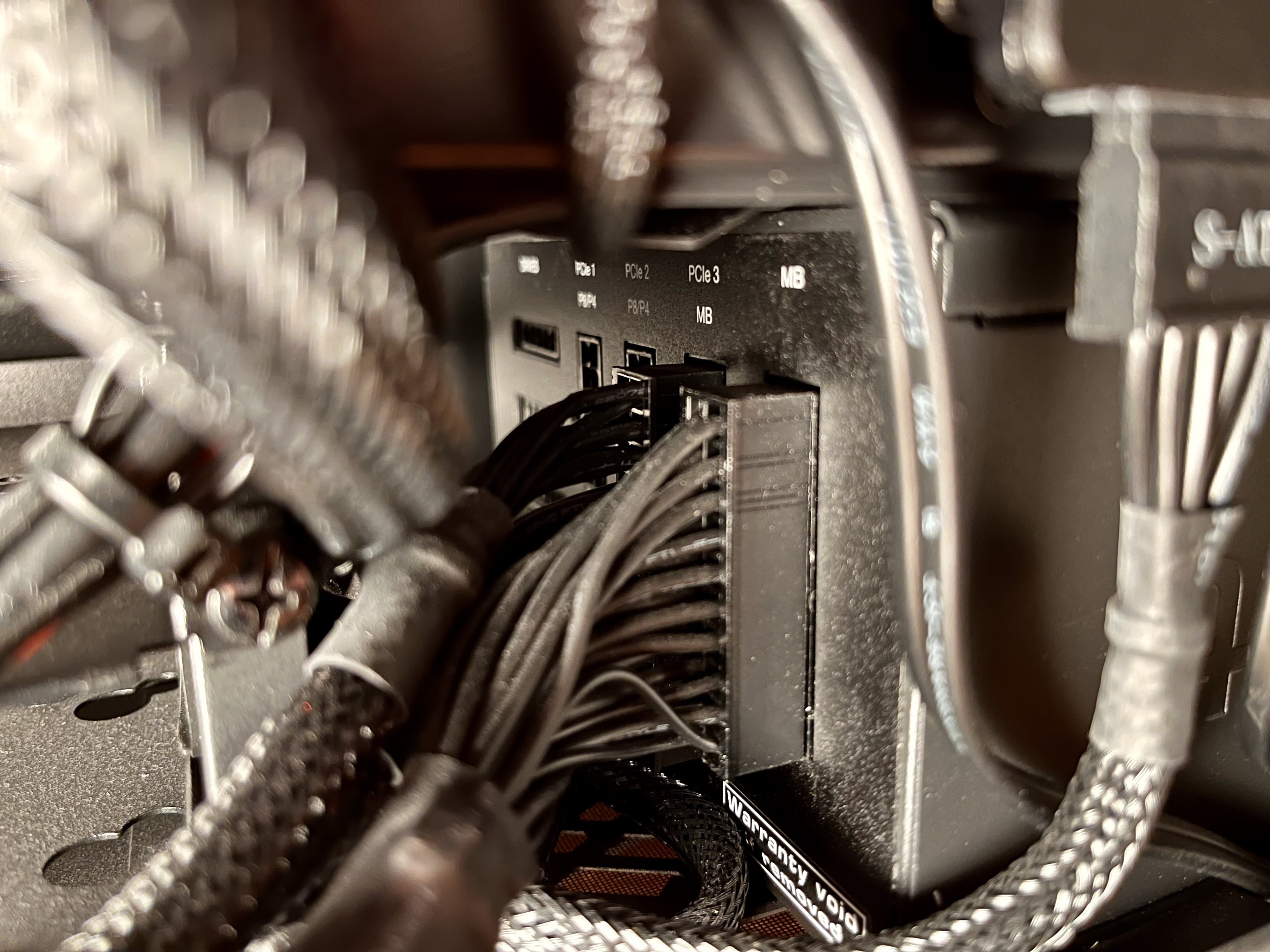

Wieso steckt in #8 ein MB Kabel, und in #14 jetzt nicht mehr?
Ist das nur um die anderen Kabel besser sehen zu können?
Ohne die beiden könnte er gar nicht starten.
Die steckten wohl nur nicht auf dem Foto.
Das Mainboard Kabel hat hier übrigens zwei Stecker, die beide ans Netzteil müssen.
Ja richtig, auf dem Foto noch ausgesteckt, später wieder rein - keine Zauberei ohne MB-Kabel. :)
Das 2. MB-Kabel steckt im Slot unten rechts.

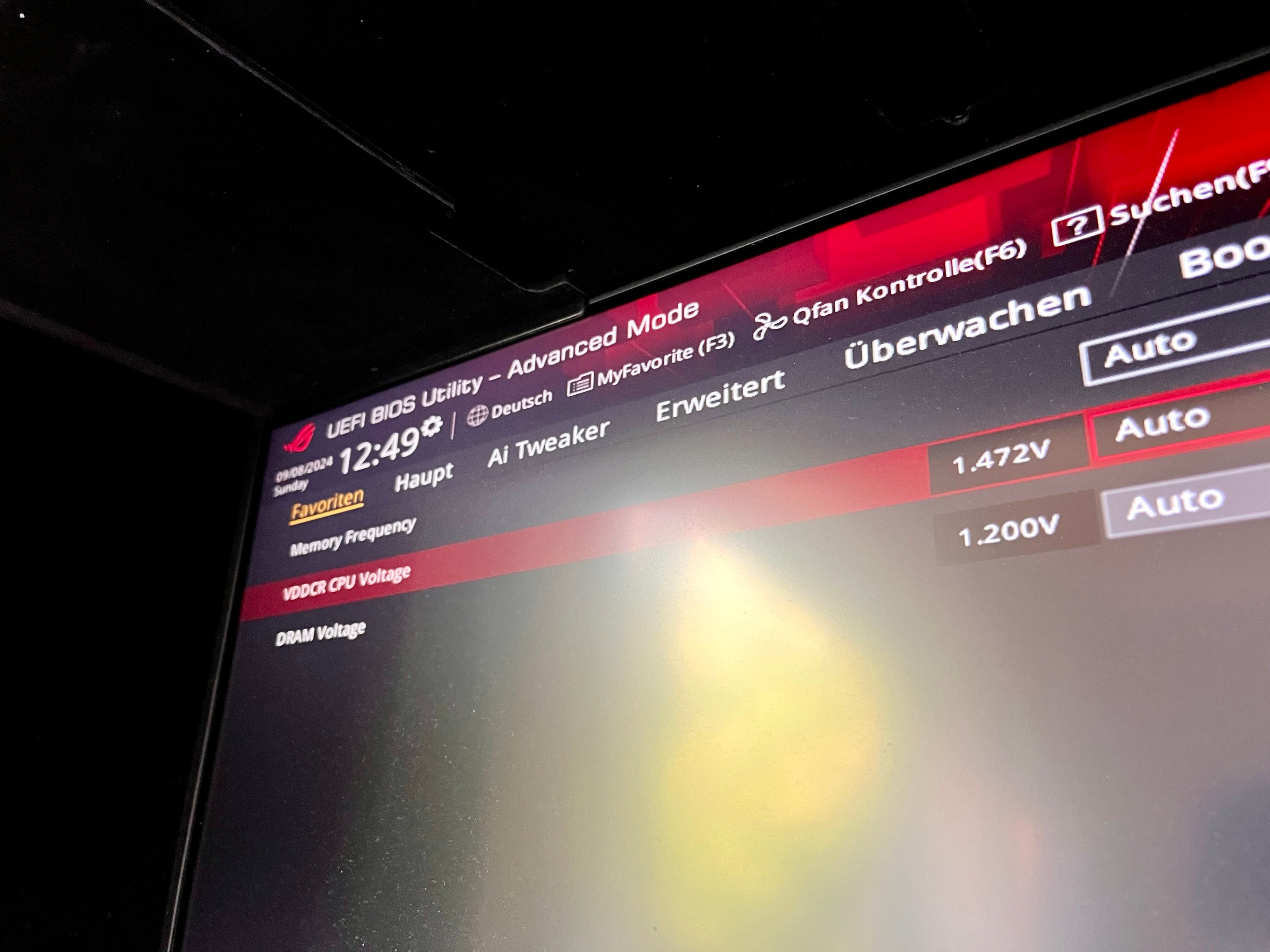

Ich verstehe es so, dass der Arbeitsspeicher bei Bedarf automatisch hochtaktet..
Der Task-Manager zeigt 2133MHz.
Noch etwas: Die Modellnummer ist "F4-3600C16-16GVKC" und findet sich nicht in der Liste "Speichersupport"..
Ist das ein Problem? Asus Speichersupport
Zumindest hat das "Windows-Arbeitsspeicherdiagnosetool" keine Fehler gefunden.
Jetzt wollte ich neu starten und es geht wieder nicht.. 😞

Arbeitsspeicher verändert nach der Einstellung nicht den takt selbstständig, das ist nicht dynamisch
