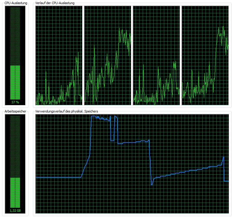

seit heute Morgen habe ich mit einem ungewöhnlichen Problem zu kämpfen: Die Auslastung des Arbeitsspeichers steigt sprunghaft sehr stark an, was natürlich erhebliche Einbußen in der Performance zur Folge hat. Am System selbst habe seit Auftretens dieses Problems nichts verändert.
Habt ihr Ideen? Virus? Der Virenscanner sucht gerade, vielleicht findet er etwas, wobei ich nicht davon ausgehe. Sollte ich den Arbeitsspeicher mal überprüfen, könnte ein Defekt das Problem möglicherweise erklären?
Wie die Grafik zeigt, sind diese Sprünge charakteristisch. Momentan läuft das System wieder flüssig, es ist aber wohl nur eine Frage der Zeit, bis die nächste "übernatürliche" Auslastung kommt. ;)
Danke für eure Hilfe!

System? :rolleyes:
Sortier im Taskmanager doch nach Arbeitsspeicher wenn das Problem wieder auftritt und schon wirst du fündig.
Warum schaust du nicht enfach im Taskmanager nach, welcher Prozess den Speicher veranschlagt???
Das habe ich euch verschwiegen: Im Task Manager ist kein Prozess bzw. sind keine Prozesse zu sehen, die eine derartig hohe Auslastung erlären könnten. Irgendetwas macht sich unsichtbar bzw. wird nicht im Taskmanager aufgeführt.
Okay, das System steht zwar auf Sysprofile, aber hier die Kurzfassung: X4 620, 4GB, 4770. Win 7 x64 SP 1
Klicke mal im TaskManager unten links auf "Prozesse aller Benutzer anzeigen"
Lass zusätzlich zu deinem Virenscanner mal MALWAREBYTES und einen ROOTKITSCANNER laufen.
Wenn die was finden, könnte es schon das Problem analysieren. Diese Rootkits oder Malwareprogramme sind auch in der Lage, sich nicht im Taskmanager zu zeigen, sich also unsichtbar zu machen.
An ein RAM Problem glaube ich hingegen nicht.

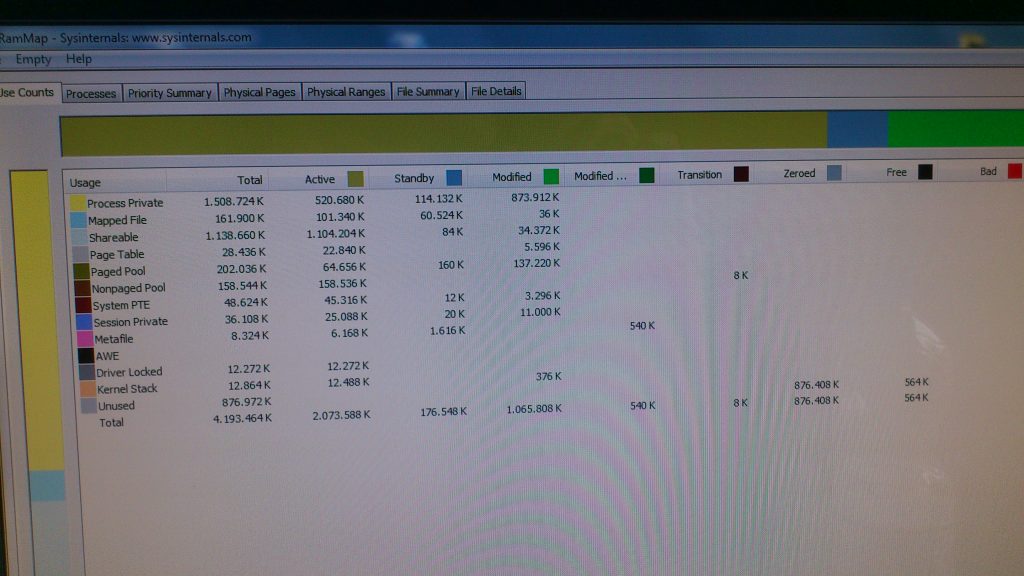

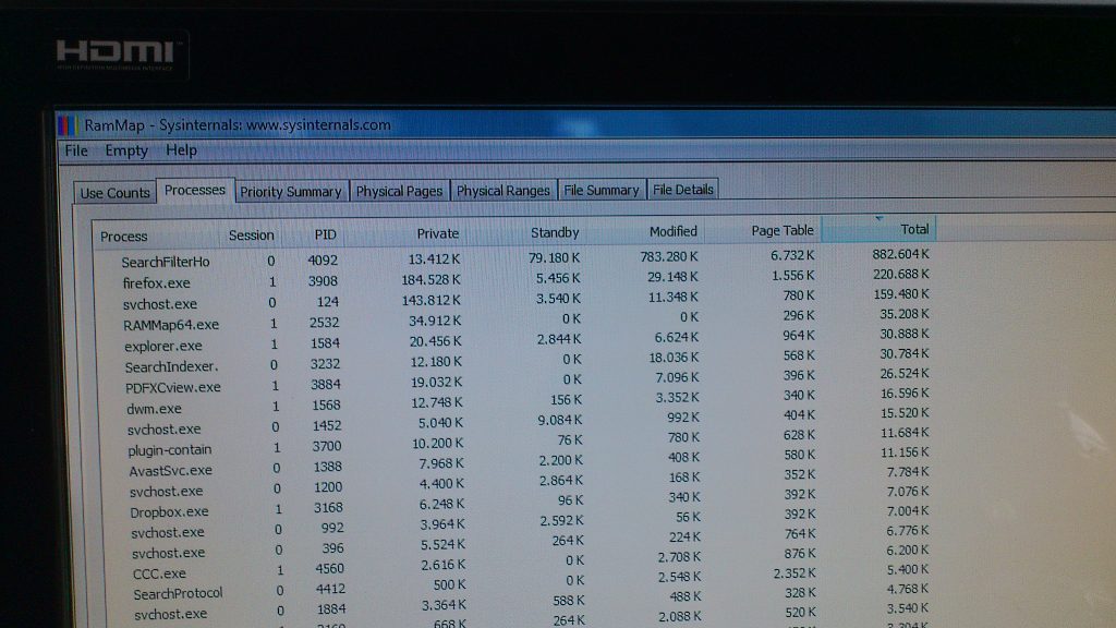

Das Problem ist heute wieder aufgetreten, nachdem ich meine Desktop aufgeräumt und recht viele Dateien kopiert und verschoben hatte. RamMap konnte ich noch öffnen, Screenshots konnte ich wegen der Trägheit des Systems nicht erstellen, aber ich griff zur Kamera.
Auffallend ist der hohe Speicherverbrauch von "SearchFilterHo", der im gewöhnlichen Task-Manager nicht aufgelistet war. Insgesamt steig die relative Auslastung des Arbeitsspeicher auf 74%, nach einigen Minuten normalisierte sich alles wieder und nun sind es nur 30%.
Wofür ist dieser Prozess genau verantwortlich? Hat er irgendetwas mit der Windowssuche zu tun?
