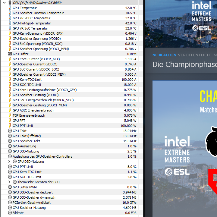

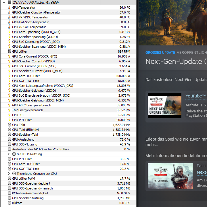

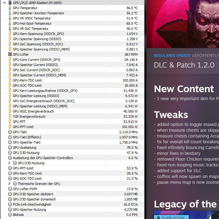

Extrem ist es bei der Updateinfo zu Vampire Survivor. Beispiele populärer Spiele: Bei Witcher 3 ist es ähnlich, CS:GO hat überhaupt keine Auslastung. Der Mauszeiger muss sich auf dem Update Screen/Steam befinden. Befindet man sich zB mit der Maus auf der Taskleiste, reduziert sich die Auslastung auf ein Minimum. Mit der iGPU der CPU verhält sich alles normal – das System ist flüsterleise.
Zu meiner Frage: Habt ihr eine ähnlich hohe Auslastung auf bestimmten Spieleseiten? Betrifft das nur AMD?

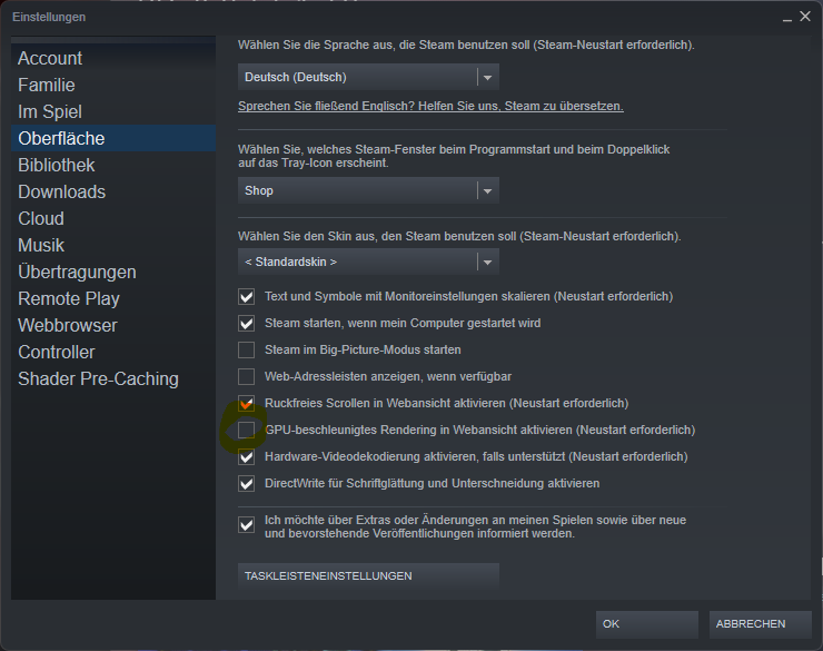

In dieser Form habe ich das noch nie gesehen. Steam selbst auch nur eine Website daher müsste immer Broswer auch alle hochgehen. Ich würde im Steam eine mal die Hardwarebeschleunigung ausstellen.
Reaktionen: Axendo
@Slayn Problem gelöst! 0% Auslastung beim scrollen! Seit dem Kauf der GPU im März treibt mich das Zirpen in den Wahnsinn. Ich schaute mich bereits nach einer GeForce um - diesen jetzt unnötigen Neukauf habe ich mir dank dir nun erspart! Vielen vielen Dank!
