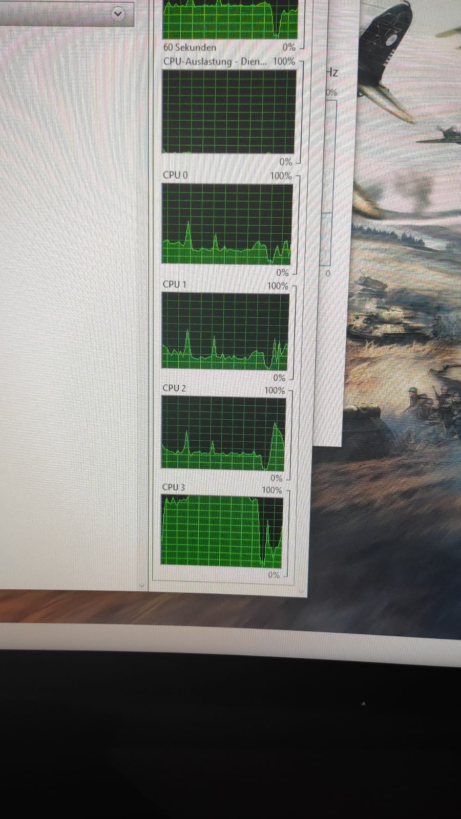

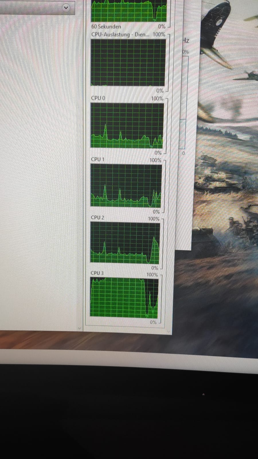

Hallo, ich habe bei War Thunder das Problem, dass mein Prozessor irgendwie nicht alle Kerne richtig auslastet. Die Systemdaten von mir, findet ihr in meiner Signatur. Im Spiel laufen die ersten 3 Kerne bei so rund 20-30%, nur der 4. Kern läuft so bei 90-100%. Sobald er auf die 100% springt, habe ich ca. 10-15 FPS weniger (GPU wird dann etwas weniger ausgelastet).
Hier mal ein Bild, sieht man eindeutig wie er ausgelastet ist. Das Ganze ist mir jetzt erst aufgefallen, als ich auf 144 Hz beim Monitor gegangen bin. Das Spiel ist eigentlich multicorefähig! Kollege von mir hat einen R7 2700x, da sind alle Threads nahezu gleich ausgelastet.

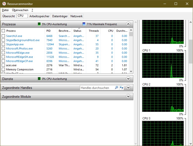

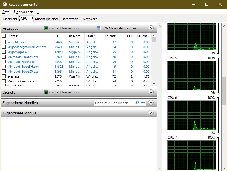

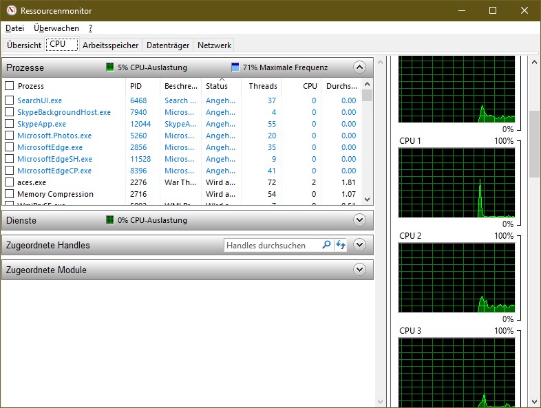

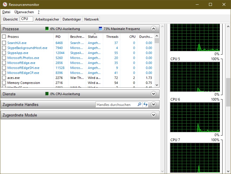

Wie erklärst du dir dann das?
Das ist der besagte AMD, der langweilt sich da förmlich, die Auslastung ist aber nahezu gleich.

War Thunder wird mehr oder weniger pausieren, während der Besitzer des Ryzens im Ressourcenmonitor ist, denn 2% sind verdächtig wenig. Genauso sind die Graphenkurven erstaunlich kurz.
Edit: Die kurze Spitze zu Beginn stammt vom Starten des Ressourcenmonitors.
Vielleicht mal den Ressourcenmonitor aufklappen, bevor das Spiel läuft, damit die Auslastung während des Spielens auch aufgezeichnet wird. Oder gleich eine andere Software benutzen. Hwinfo64 oder MSI Afterburner zum Beispiel.
