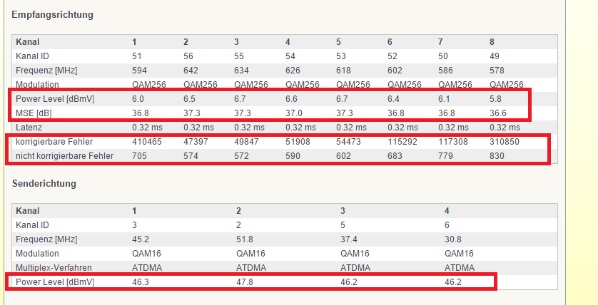

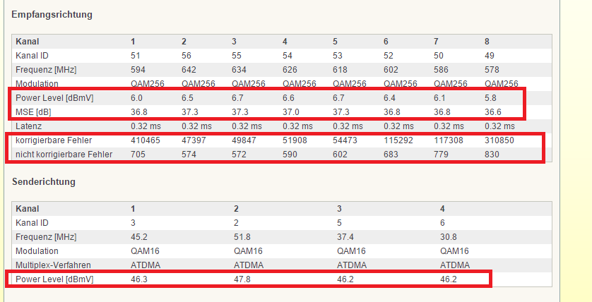

ja: die infrastruktur: wie kommt dein pc ins internet? den kompletten weg hier aufschreiben. beispiel: PC-LAN->Router->Fritz!Box 6320->Internet
Dann noch Werte angeben, falls möglich. Bei der Fritz!Box 6320 sehen sie so aus (ich weiss nicht, ob man diese bei der horizonbox aufrufen kann):
(die ganz ganz wichtigen werte habe ich eingegrenzt Ratterkiste schrieb:Was kann man denn bitteschön bei der kastrierten Unitymedia-Hardware selbst falsch einstellen dicker Toni?
Nicht an der Unitymedia-Hardware selbst, sondern an der Verkabelung bzw. Einstellung im Kasten (Keller) liegt es dann

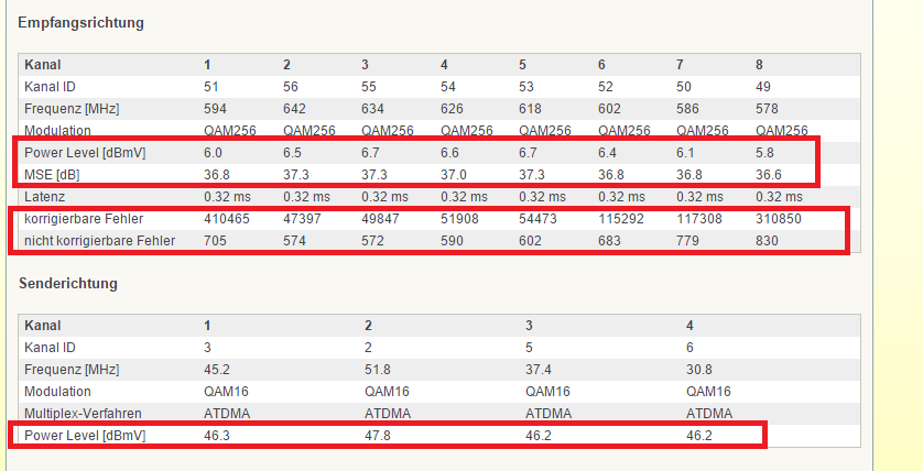

Ax156 schrieb:
Alter Schwede....deine Leitung ist komplett im Ar***! Das kann doch nicht wahr sein? ^^
So eine dermaßen hohe Zahl unter Fehler ist Premiere für mich
Das Problem liegt ganz klar an das Power Level [dBmV]. Es sollte für JEDEN Kanal zwischen 50(sicher) und 43(unsicher) liegen. Bei dir liegen die bei mindestens 60. Das verursacht die Fehler, die Störung sowie bestimmt häufige Abbrüche.
Der Techniker hat WIRKLICH das Problem nicht gefunden? Der hat dann gar keine Ahnung.
Ich empfehle dir mal Kontakt mit den CB Member Pitam aufzunehmen (Für mich der Spezialist in diesen Sachen).
Auf jeden Fall Kontakt mit UM aufnehmen und speziell auf Power Level [dBmV] hinweisen!

wurde schon behoben, jetzt liegt die Power dbmv
Power Level [dBmV] 46.0 45.5 46.8 44.0
