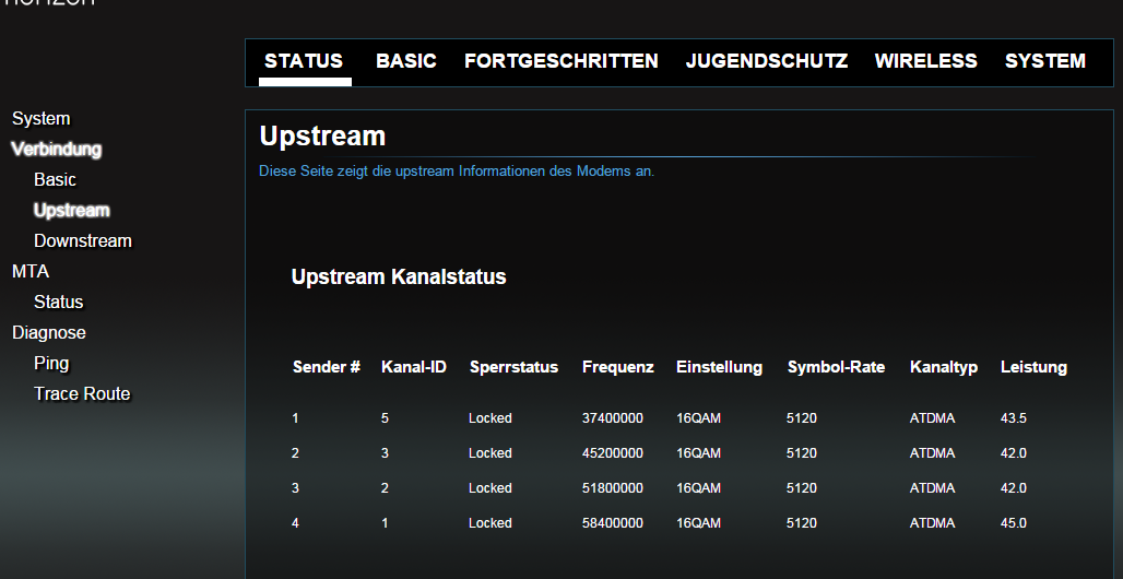

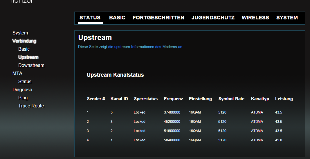

Ist es dir möglich in der Horizon Box auf die Werte zuzugreifen und diese zu protokollieren?
Werte die von Bedeutung sind:
Das wären:
Kanal ID
Frequenz [MHz]
Modulation
Power Level [dBmV]
MSE [dB]
Latenz
korrigierbare Fehler
nicht korrigierbare Fehler
Senderichtung
Kanal
Kanal ID
Frequenz [MHz]
Modulation
Multiplex-Verfahren
Power Level [dBmV]
Kannst du das auf der Horizon Box aus? Dann könnte man die Speed Probleme eingrenzen.

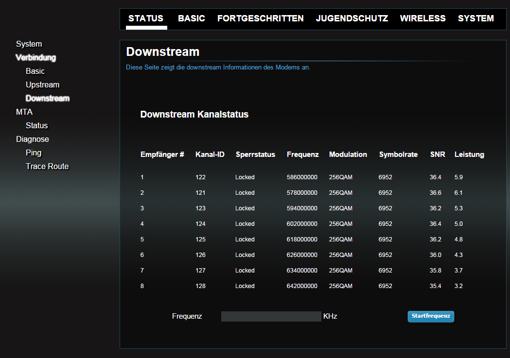

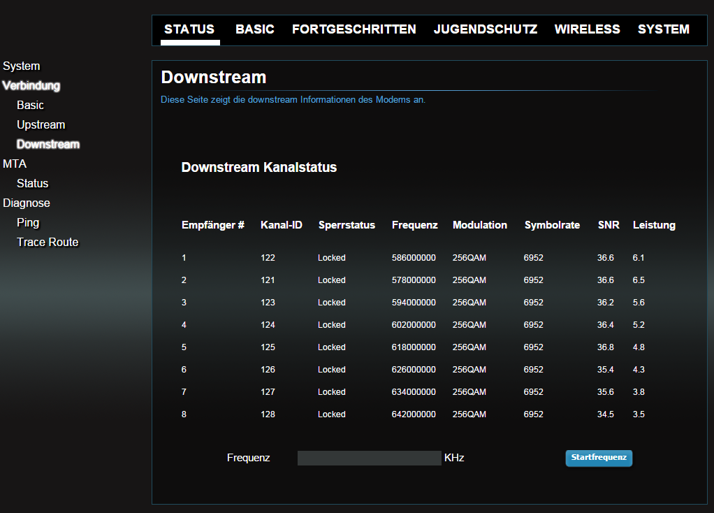

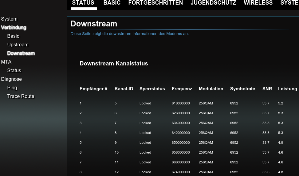

Die snr im upstream ist die wichtigste. Die werte sind in ordnung
"Signal to noise ratio" (SNR): Der ist im Downstream der wichtigste Wert und sollte laut UM Vorgabe über 34db liegen. Spätestens ab weniger als 32db ist mit Problemen zu rechnen.
"Downstream (DS) Power Level": Der Wert ist eigentlich nicht so wichtig. Im Zusammenhang mit den anderen Werten kann aber auf das ein oder andere Problem geschlossen werden. Optimal wäre 0db, die Vorgabe ist -5db bis 10db. Leichte Abweichungen sind aber, wie gesagt, unkritisch. Wenn das der einzige Wert außerhalb vom Rahmen ist, ist es sehr unwahrscheinlich, dass er ein Problem verursacht.
"Upstream (US) Power Level": Der Wert sollte zwischen 43db und 50db liegen. Optimal ist 46db. Wenn der Wert 40db und weniger Beträg oder über 50db liegt, ist mit Problemen zu rechnen. Der Wert ist relativ kritisch, da schnell keine Verbindung mehr hergestellt werden kann

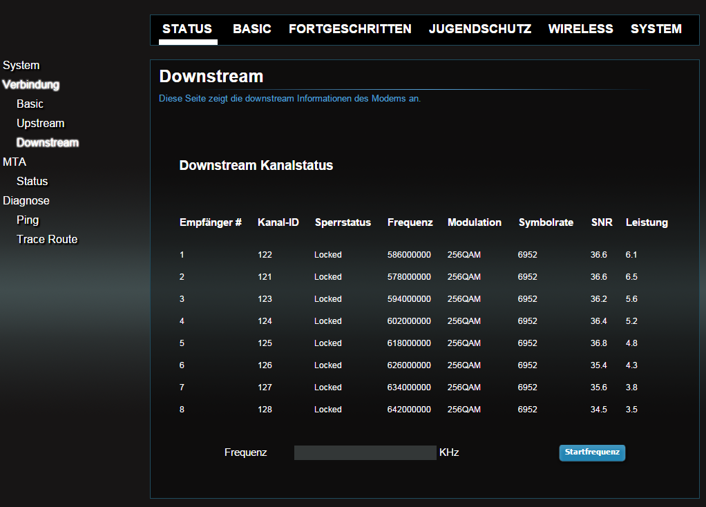

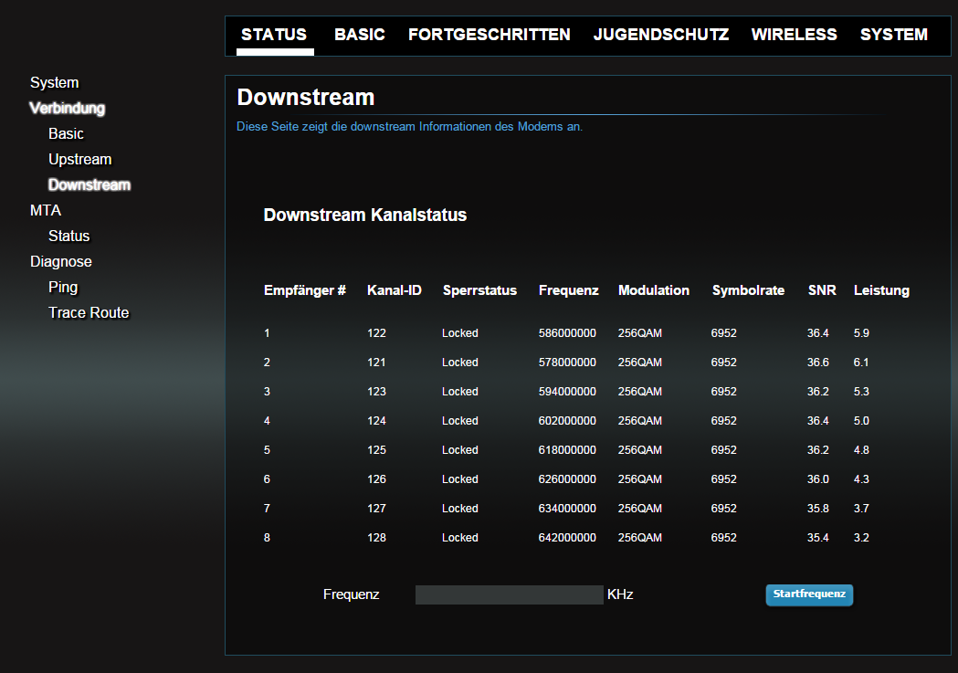

Der Downstream SNR ist Optimal. 36,6 Peak.
Begründung, die Werte sind offiziel die habe ich mir nicht ZUSAMENGEREIMT laut Vorgaben:

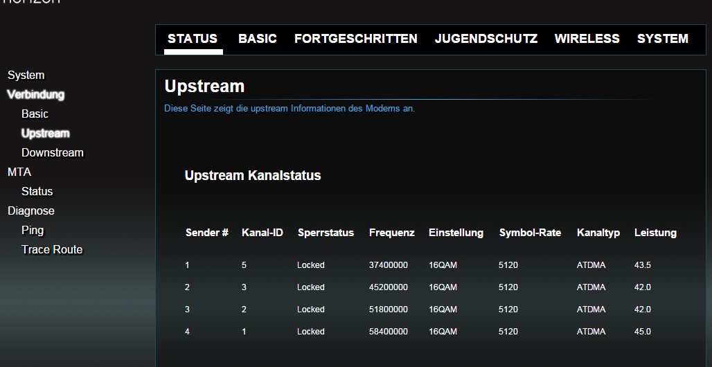

Mach ein Foto von Verbindung/Upstream
Der ist der einzig Wichtigste der eine Rolle spielt Die Upload SNR entscheidet wie viel downstream dir zu verfügung steht und wie stabil deine Leitung ist.
Upstream (US) Power Level": Der Wert sollte zwischen 43db und 50db liegen. Optimal ist 46db. Wenn der Wert 40db und weniger Beträg oder über 50db liegt, ist mit Problemen zu rechnen. Der Wert ist relativ kritisch, da schnell keine Verbindung mehr hergestellt werden kann, oder die Bandbreite extrem eingeschränkt ist, vom gebuchtem Tarif kommen nur 15% an.
Wenn du unter 40 liegst, dann hast du deine Problemquelle gefunden. Wenn du zwischen 43db - 50 SNR liegst, dann ist das eine Provider Störung bzw. ein Ausfall und hat nichts mit dem HAV Haus Anlagen Verstärker zu tun.
Ab und zu hilft es auch den Router 10-30 Minuten vom strom zutrennen und dann wieder Synchronsieren lassen.
Am Shared Medium "Kabel" liegt es definitiv nicht!
Und das offensichtliche noch am Rande, nicht alle Server bieten dir einen down von über 24Mbit an.

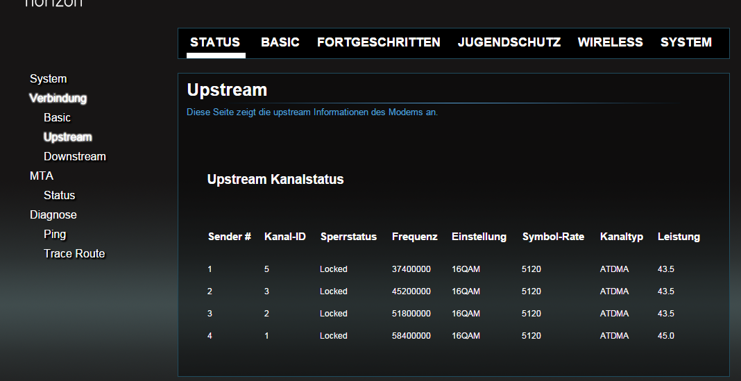

Der SNR im upload liegt im Optimum mit 45.0.
An der SNR/HAV liegt es hier definitiv nicht.
Das ist eine klassische Störung.

Senderichtung
Power Level [dBmV] 45.3 47.0 46.5 45.0
Empfangsrichtung
Power Level [dBmV] 2.7 1.4 1.8 2.4
