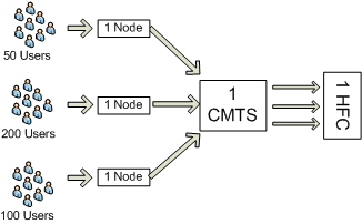

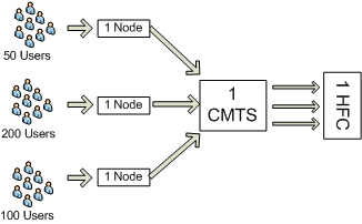

Hier habe ich noch eine passende Grafik dazu gefunden:
http://www.unitymediakabelbwforum.de/viewtopic.php?f=80&t=22200
Dort wird von 500-2000 Anschlüssen pro Knotenpunkt ausgegangen.

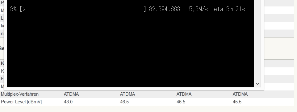

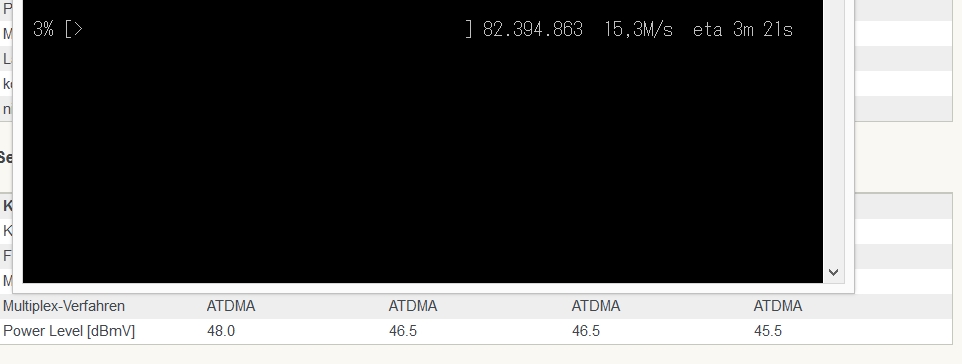

Die Werte vom Bild sind doch unter 49?
Na toll, habe ich auch, mir ist aufgefallen das der Upstream eine leistung von über 51 SNR Signal to Noise ratio anzeigt,
habe meistens den letzten monat 44-47 gehabt und voll speed.
Bei mir ist das aber nicht konstant
_
Der SNR is back to normal. 200Mbit Leitung. 2 Bild. und der speed ist wieder da.

@Ax156:
Dein zweites Bild zeigt aber keine 200 mbit-Leitung:
15,3 * 8 = 122,4 mbit
