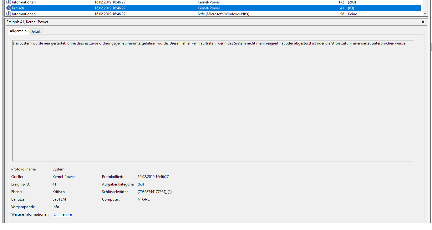

Mein PC fängt plötzlich an, unkontrollierte Neustarts zu machen. Immer wieder, im idle, ohne das jemand am PC sitzt und diesen bedient. Ich merkte das daran, dass ich Chrome offen hatte, weg vom PC war, und als ich zurückkam, war das Fenster geschlossen. Ein Blick auf das Fehlerprotokoll zeigte ein Kernel-Power Problem an.

Minidump: Hier kam zunächst die Meldung, dass ich darauf nicht zurückgreifen könne, da das nur Admins können. Wohl so ein Windows-Shit. Ich klickte auf "Ok" und jetzt kann ich in den Ordner reinsehen, aber der ist leer. Was ich aber hab, ist die detaillierte Ausgabe zum kritischen Kernel-Power Error, siehe Anhang. Vielleicht hilft das weiter?

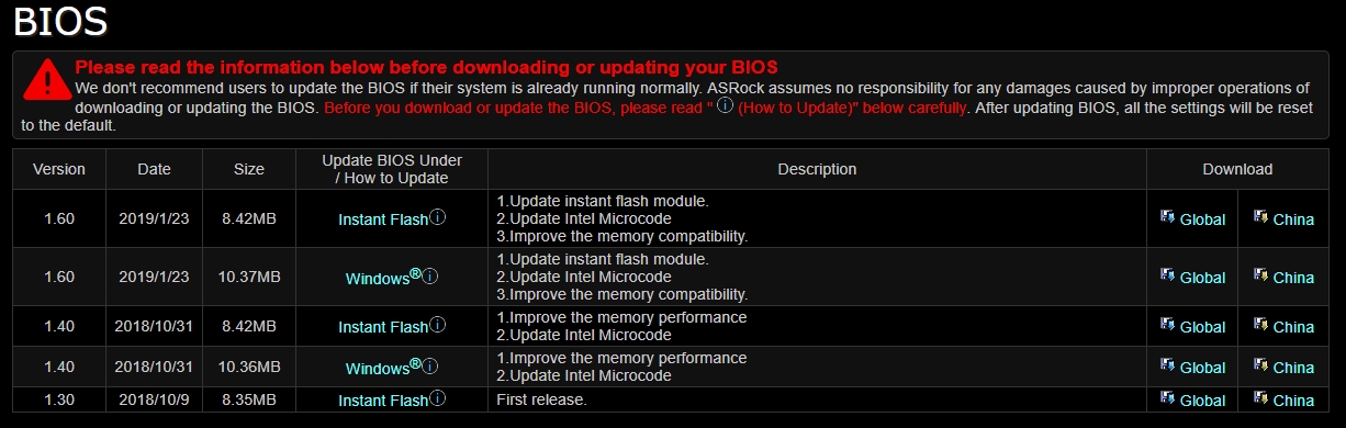

Zusätzlich auch auf die Bios Version 1.60 updaten falls nicht schon geschehen.
766041
1.Update instant flash module.
2.Update Intel Microcode
3.Improve the memory compatibility.

Außerdem auch die Bios Version kontrollieren.
Guter Hinweis mit dem BIOS Update! Doch doofe Frage: Wie speichere ich zuvor das alte BIOS? Einen FAT32 formatierten USB-Stick habe ich - und weiter? Gibt es diese Speicheroption zum Auswählen im UEFI Interface oder wo?

Yes, ich hab das mit dem "save your BIOS" falsch verstanden; damit meint AsRock auf der Seite das Update, nicht die alte Version... :rolleyes:
Also Update ist drauf, und dementsprechend auch zero OC momentan. Bisher kein Neustart, ich beobachte das jetzt mal.
