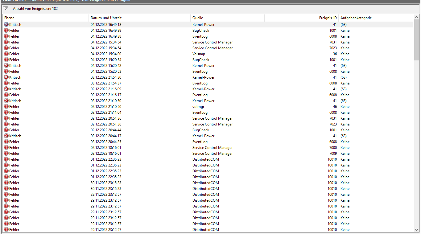

Servus Liebe CB Gemeinde, ich habe seit längeren ein problemchen mit meinem PC. Er stürzt hin und wieder einfach mal unkontrolliert ab. Nahezu immer in den Windows Blue Screen. Einfach so, aus heiterem Himmel. Unabhängig davon, ob ich gerade viel mache, wie Streamen und Zocken, oder einfach nur Netfilxe. Bin langsam am Verzweifeln. Ich hoffe ihr könnt mir helfen, damit er wieder normal läuft.
Habe schon mehrere Sachen Probiert, um das Problem zu lösen: Neu Installation des Systems (komplett neu, via Media Creation Tool und USB frisch auf Formatierte Platten), Neues Netzteil, anderer Arbeitsspeicher, Ram Diagnose (Windows) und alles leider ohne Erfolg.

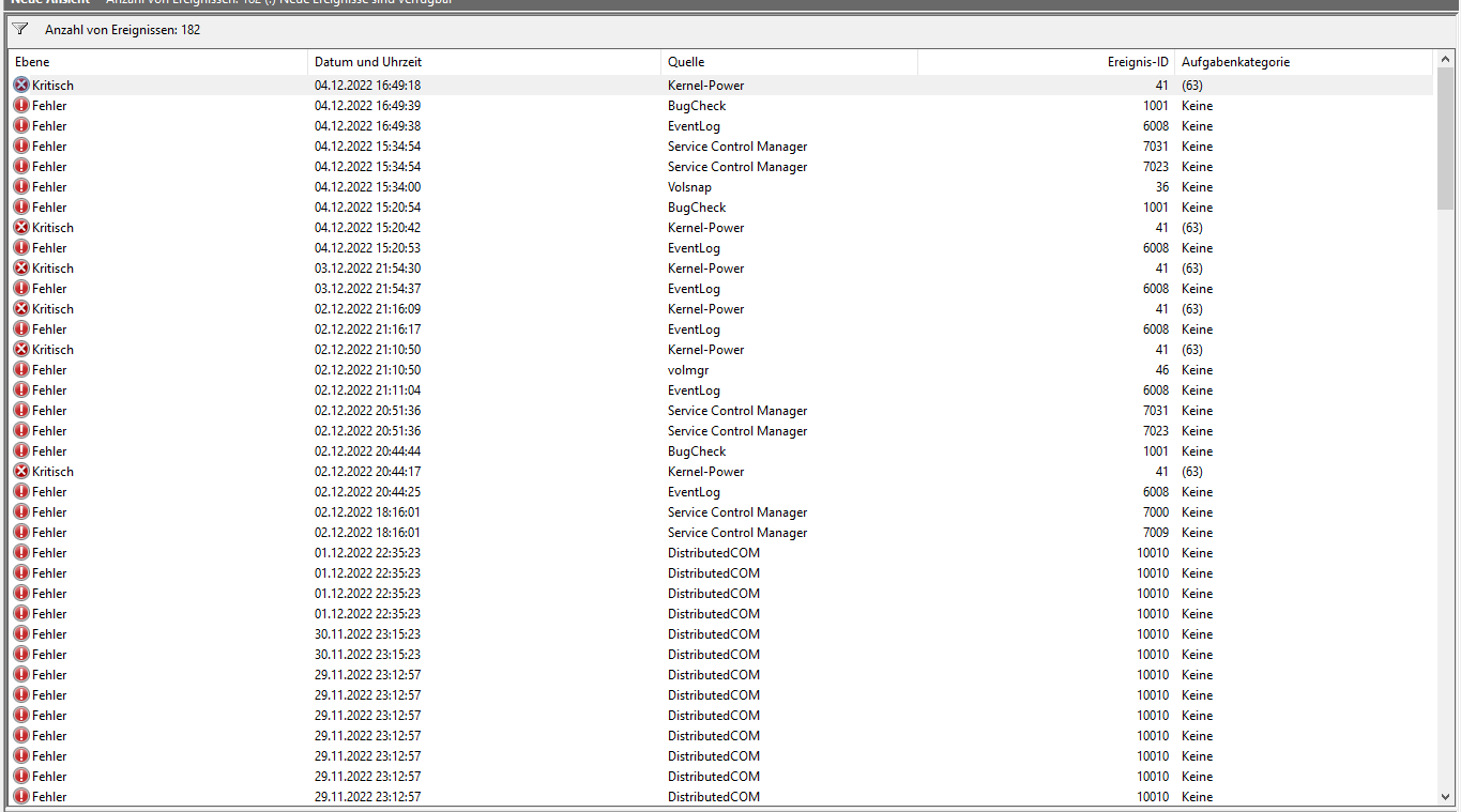

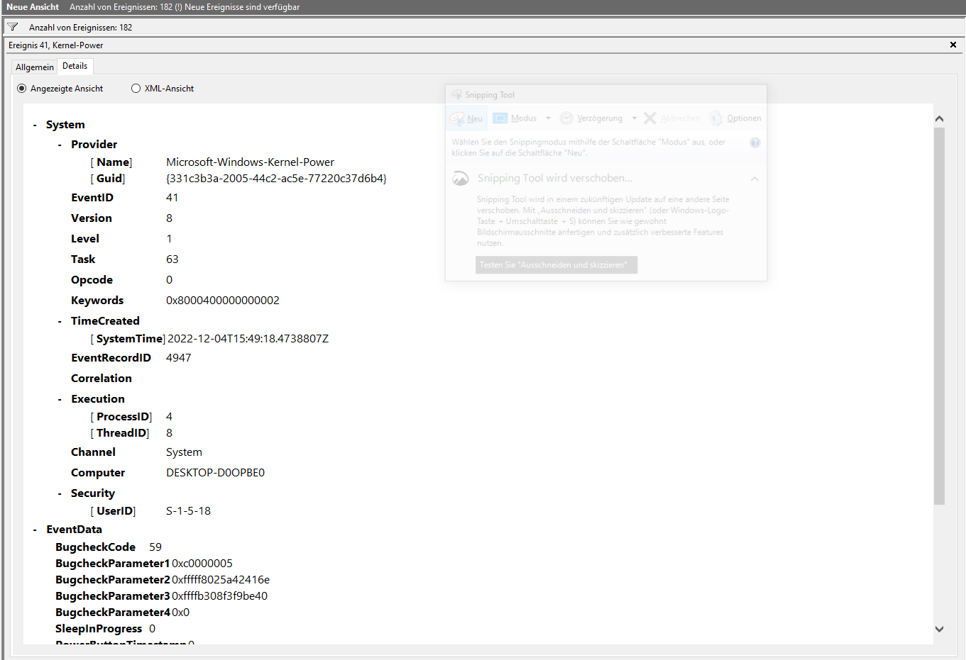

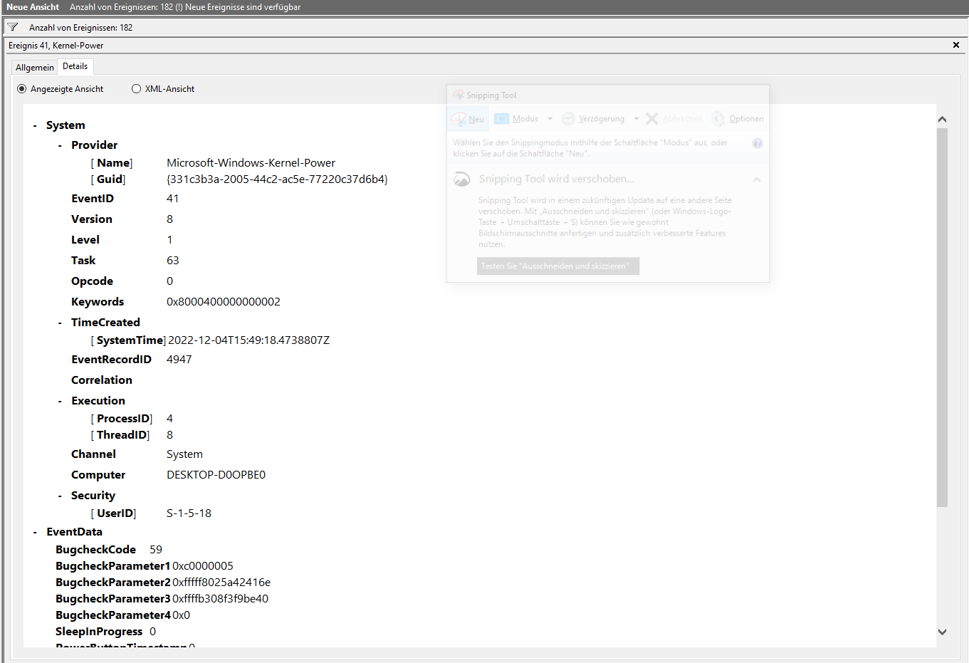

Habe im Upload einen Sceenshot von der Ereignisanzeige angehängt, damit ihr seht, was ich meine.
Der "Kernal Power 41" ist erst mal normal, wenn das System abgestürzt ist.
Der erscheint nach jedem Neustart, wenn das System zuvor nicht heruntergefahren wurde.
hast Du auch mal den Ram einfach auf nieriger (niedrigster) Taktung laufen lassen? - Der unterschied ist bestimmt messbar, aber in der Regel merkt ma den Unterschied im Alltag kaum.
Reaktionen: KEV24in_Jan8en

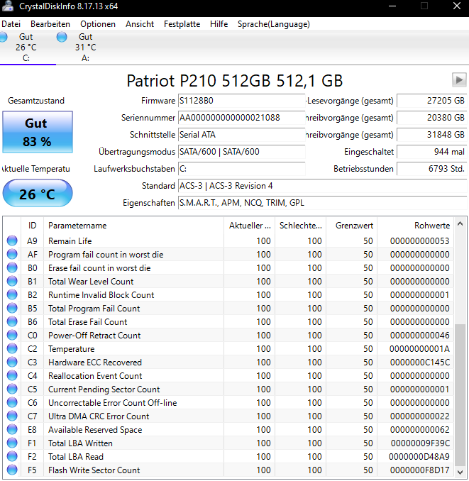

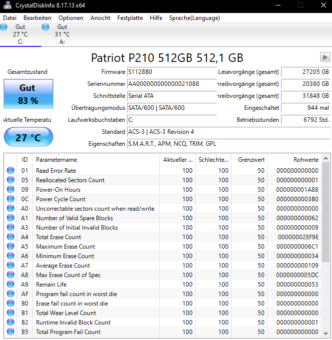

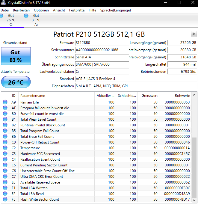

Hier ist erstmal ein Bild von CrystalDiskinfo.
Der Screenshot ist nicht vollständig, da fehlen noch einige Parameter.

in A1 steht der ersetzten Blöcke 98
und unter A3 ungültige Blöcke 9
Ich würde eine neue Festplatte einbauen.

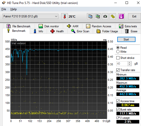

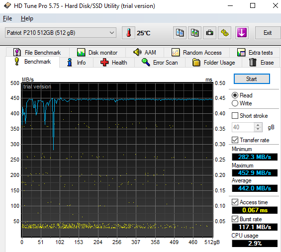

Zeige mal die Übertragungsraten der SSDs:
http://www.hdtune.com/download.html (Screen "Benchmark"; durchlaufen lassen!) .
Beim Hersteller Patriot würde ich die unabhängig davon vorausschauend wechseln.
Die Controller-Qualität läßt da ganz stark zu wünschen übrig.
Die Langzeitstabilität ist da ungenügend.
Der Parameter/ und erhöhte Wert "C7" in CrystalDiskInfo deutet auf die Sata Kabel und Anschlüsse hin.
Wechsel das Sata Kabel, schau das dieses richig, fest genug sitzt und beobchte wie es sich verhält.
Auch ob der Wert steigt, darf er nämlich nicht.
Hardware ECC Recovered ist normal, dass dieser steigt aber auch mal sinkt,
dass ist kein Error Counter und irreführend, wenn man diesen fehlinterpretiert.
Reaktionen: Mika1302
