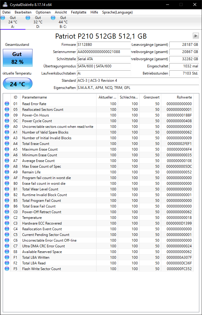

Man sieht halt nur den erhöhten Wert des Parameter C7,
der kann aber schon seit Jahren so hoch sein, unverändert und alles ist nun ok diesbezüglich.
Das war dann irgendwann mal ein Problem, wenn er aktuell nicht steigt.
Die Übertragungsraten gehen so, aber die Ausreißer der Zugriffszeit bis auf 400µs sind doch sehr bedenklich.
Tausche die Platten, Patriot liefert einfach keine Qualität.
Und wenn einen SSD abstĂĽrzt ist nicht mehr viel mit Retten.
95% sind da mausetot mit allem, was drauf ist.

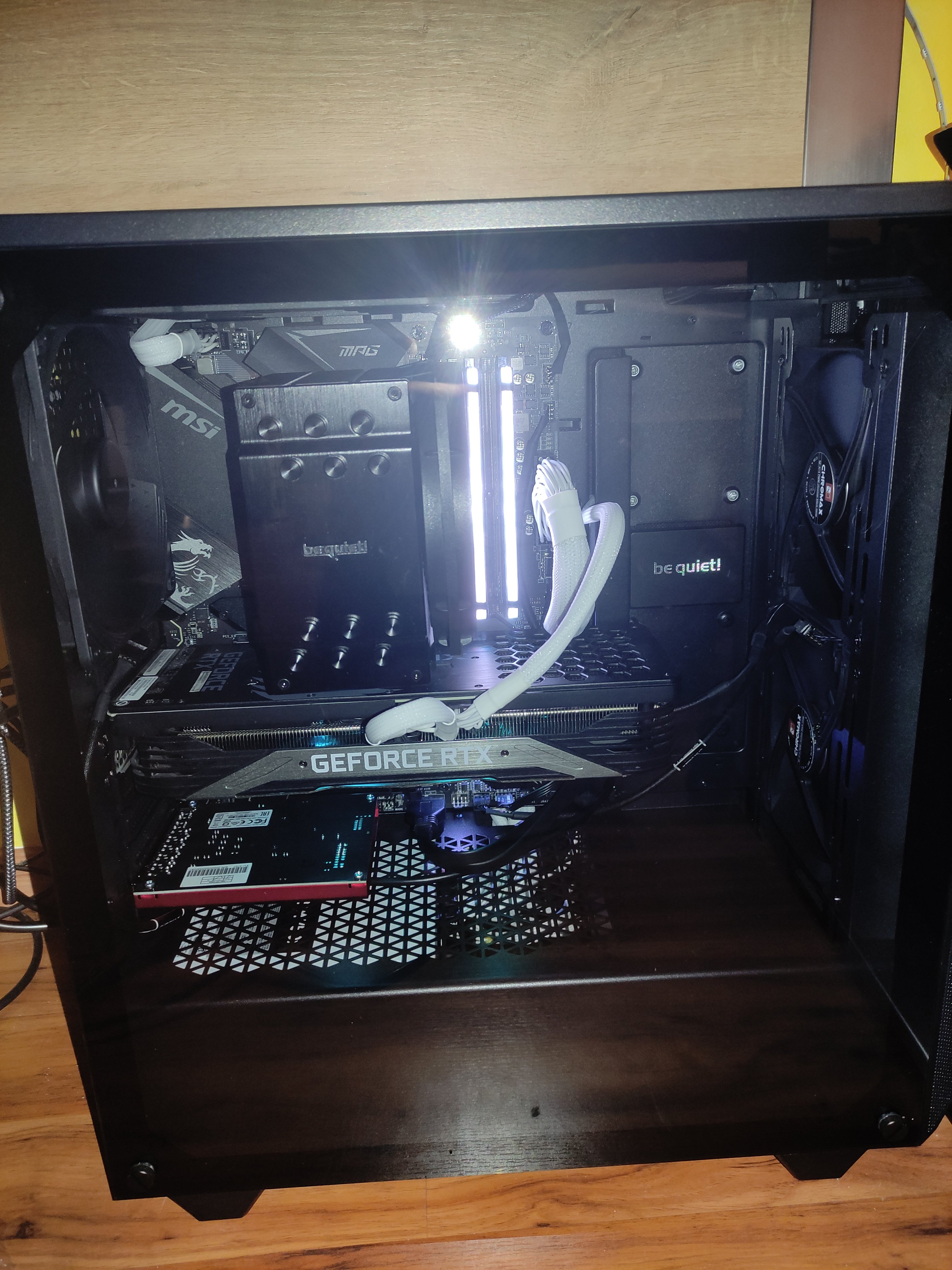

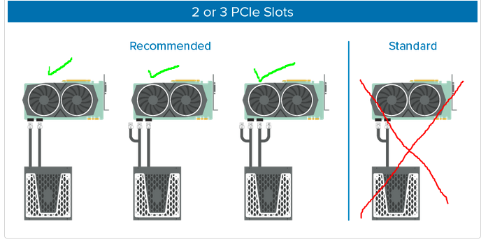

Nutze zwei separate Kabel fĂĽr die Grafikkarte,
jeweils ein Kabel an einem PCIe Anschluss am Netzteil.
Nicht nur ein "Y" Kabel.
Reaktionen: Mika1302

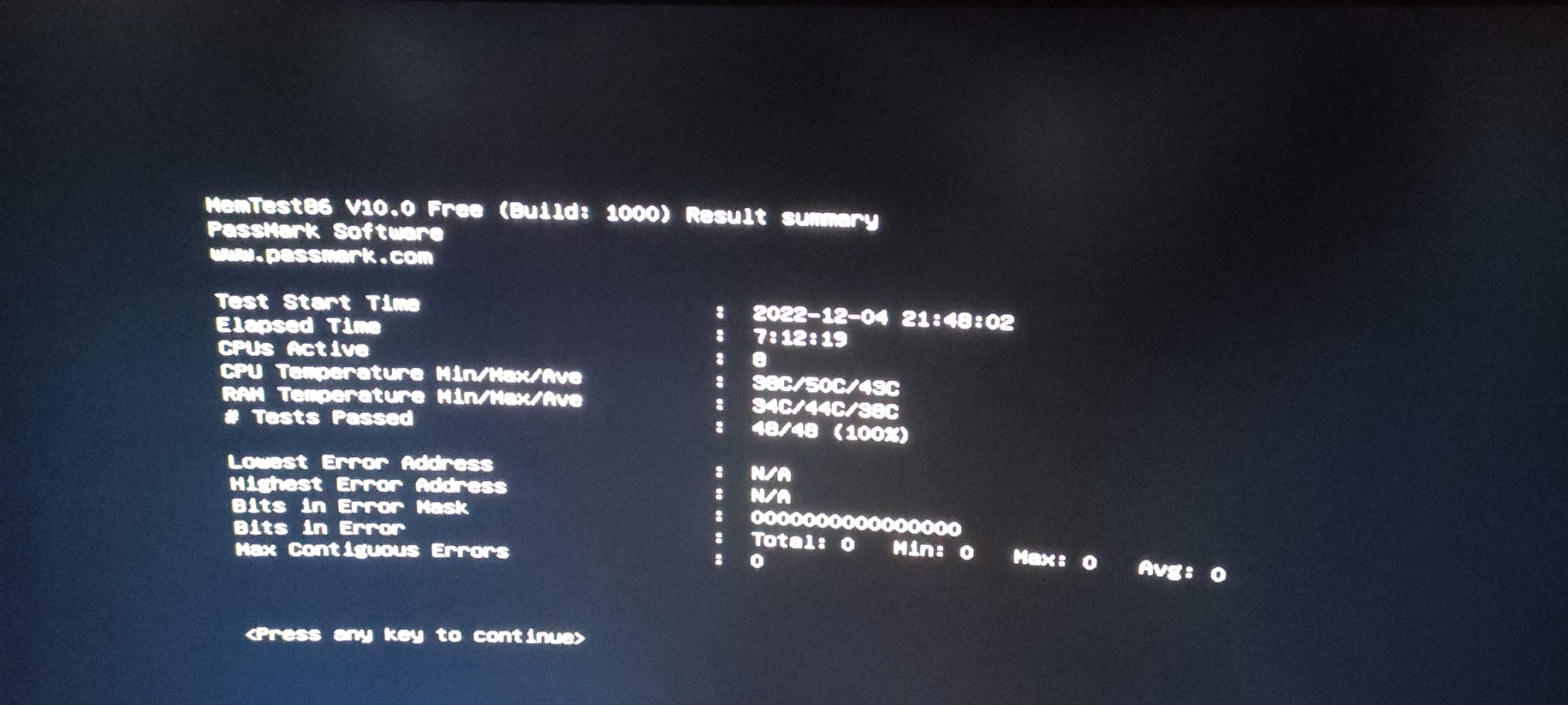

Der memTest läuft jetzt schon in etwa 50min ( 0 Errors) und braucht wahrscheinlich auch noch ein bisschen. Ich lasse ihn jetzt erstmal durchlaufen und gebe dann morgen die Ergebnisse bekannt.
Reaktionen: Nickel
Nach vier Runden hört der auf und das reicht auch völlig dann.
Ah okay gut zu wissen. Das werde ich morgen direkt Mal machen danke. 👍

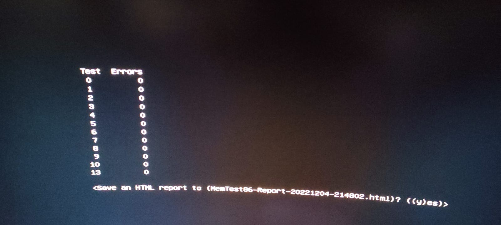

Werden die Ergebnisse gespeichert? Also ich muss morgen wieder frĂĽh raus und bis die 4. Runde anbricht, dauert es noch.
Reaktionen: Nickel
Das Programm schließt sich nicht von selbst, solltest also das Ergebnis sehen können.

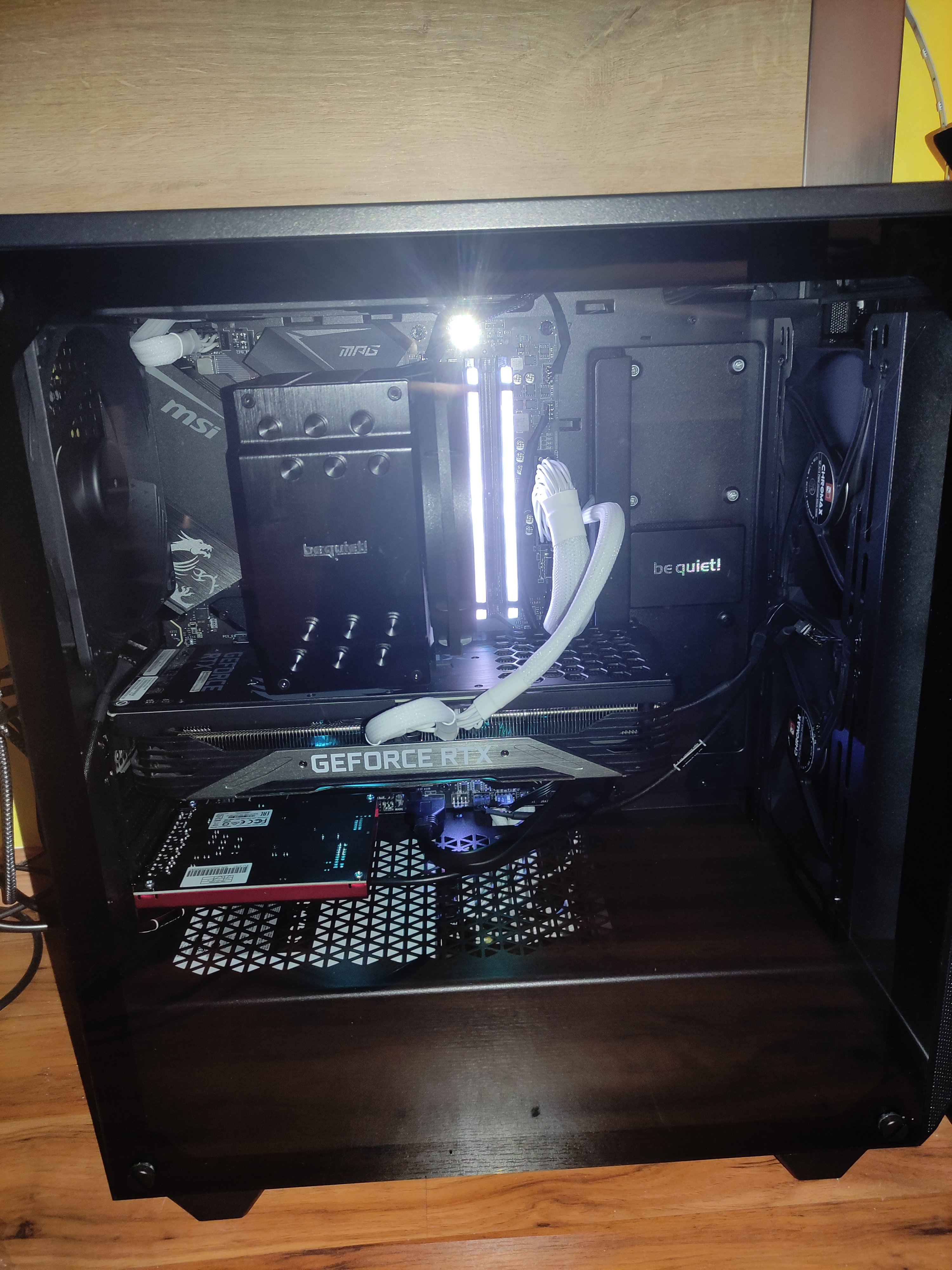

hallo, habe den MemTest86 mal ĂĽber die nacht laufen lassen und habe 0 errors.
Die ssd habe ich jetzt auch noch mal neu an ein anderes sata kabel gehängt.
Als letztes war ich am ĂĽberlegen, ob ich 2 Y PCle kabel an die Gpu klemme. Habe es jetzt aber vorerst nicht gemacht.

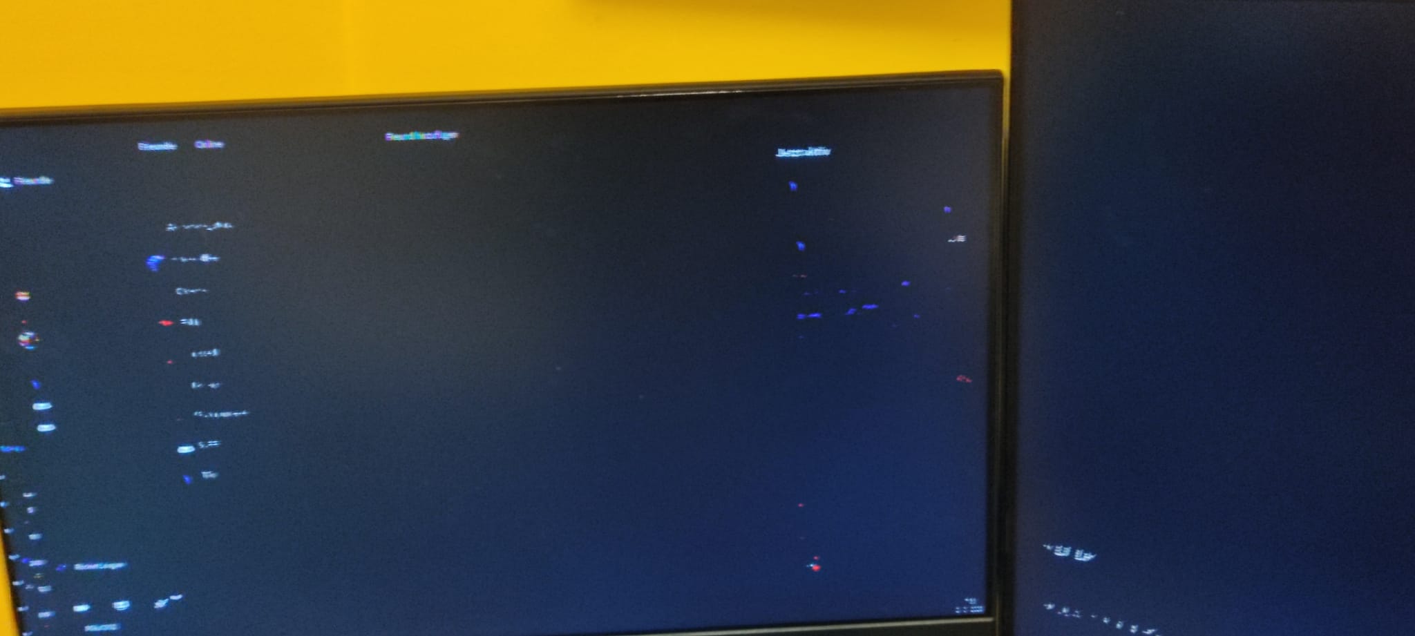

Und zwar normaler weise lande ich direkt im blue sceen. Die letzten male war es aber entweder so, dass mein Game gecrashed ist, ich meine Kollegen hören konnte, sie aber mich nicht und paar sekunden später bin ich dann im blue sceen gelandet. Auch wieder anders, waren es die letzten zwei male. Dabei hatte ich direkt auf allen monitoren ein komisch schwer erkennbares bild von meiner letzten scene, wobei aber der kontrast ziemlich hoch war. Im anhang ist ein bild, wie es aussieht

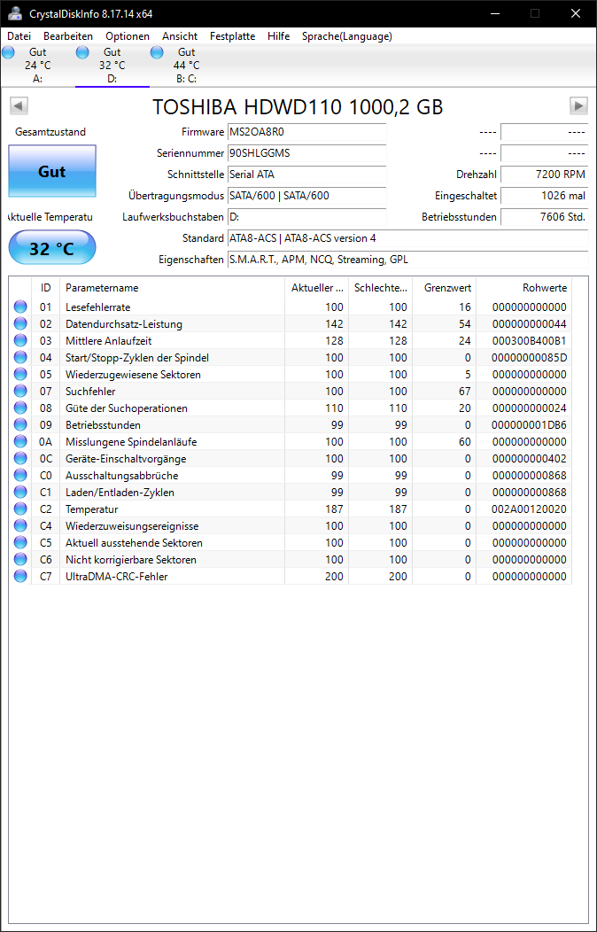

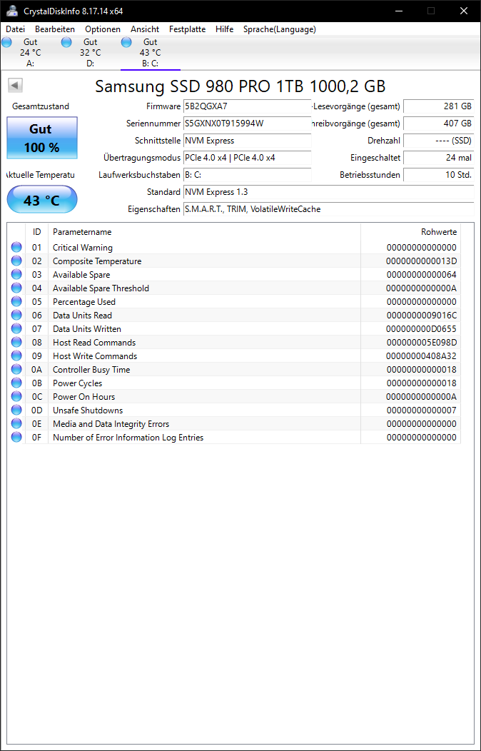

Hier sind nochmal die 3 Festplatten in crystalDisk
