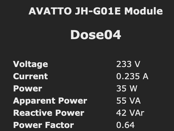

soviel ich weiß, können diese "Zwischen-Stecker" Geräte sehr wohl die Wirkleistung messen und manche lassen sich auch umschalten oder zeigen alles an.
etwas anderes ist es bei den Teilen, bei denen der Sensor als "Strom-Messzange" nur um das Kabel gelegt/klemmt wird (meist als Einbau in den Zählerkasten ohne die Verkabelung auftrennen zu müssen).
wenn nicht die Wirkleistung gemessen wird, dann reicht das auch für einen groben Überblick nicht aus!
hier mal eine Messung mist einer meiner ESP8266 Dosen, die ich mit einer Glühbirne als einigermaßen ohmsche Last kalibriert habe:
das ist ein kleiner Server im Idle und ob 35W oder 55W ist schon ein kleiner Unterschied...
