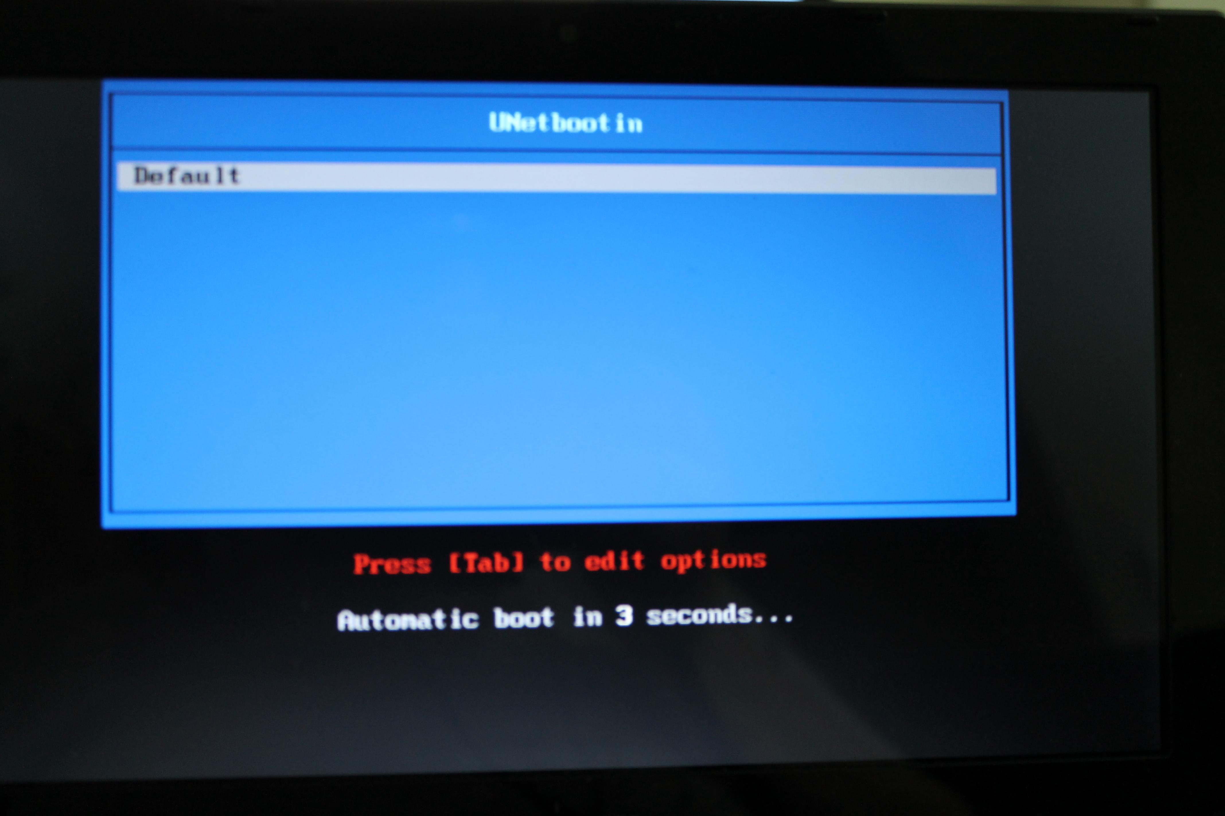

habe folgendes Problem. Ich möchte das Betriebsystem auf meinem Netbook wieder von Ubuntu auf Windows ändern und möchte dies via USB-Stick tun, da kein Laufwerk vorhanden. Habe unter Windows mit UNetbootin einen bootfähigen USB-Stick erstellt und dann versucht mein Netbook damit zu booten.
Ich komme zwar ins Boot-Menü, aber auch nicht weiter :(
Drücke ich nun Tab erscheint: /ubnkern initrd=/ubninit
Kann damit leider gar nichts anfangen, da ich mich mit Linux überhaupt nicht auskenne. Ich hoffe ihr könnt mir helfen.
Lg
Dein Rechner bootet nicht vom Stick. Das ist schon eine Stufe weiter. Es ist der Ubuntu Bootloader von der HDD.
Entweder ist der Stick nicht boot fähig eingerichtet worden oder die BIOS Einstellung stimmt nicht (USB Stick als erstes Bootdevice einstellen.)
Na dem Bild nach scheints an Unetbootin zu liegen. Sprich der Stick is warscheinlich schon Bootbar gemacht, sonst würde er den fotografierten Screen nicht bringen, aber kann wohl mit dem Image darauf nix anfangen.
