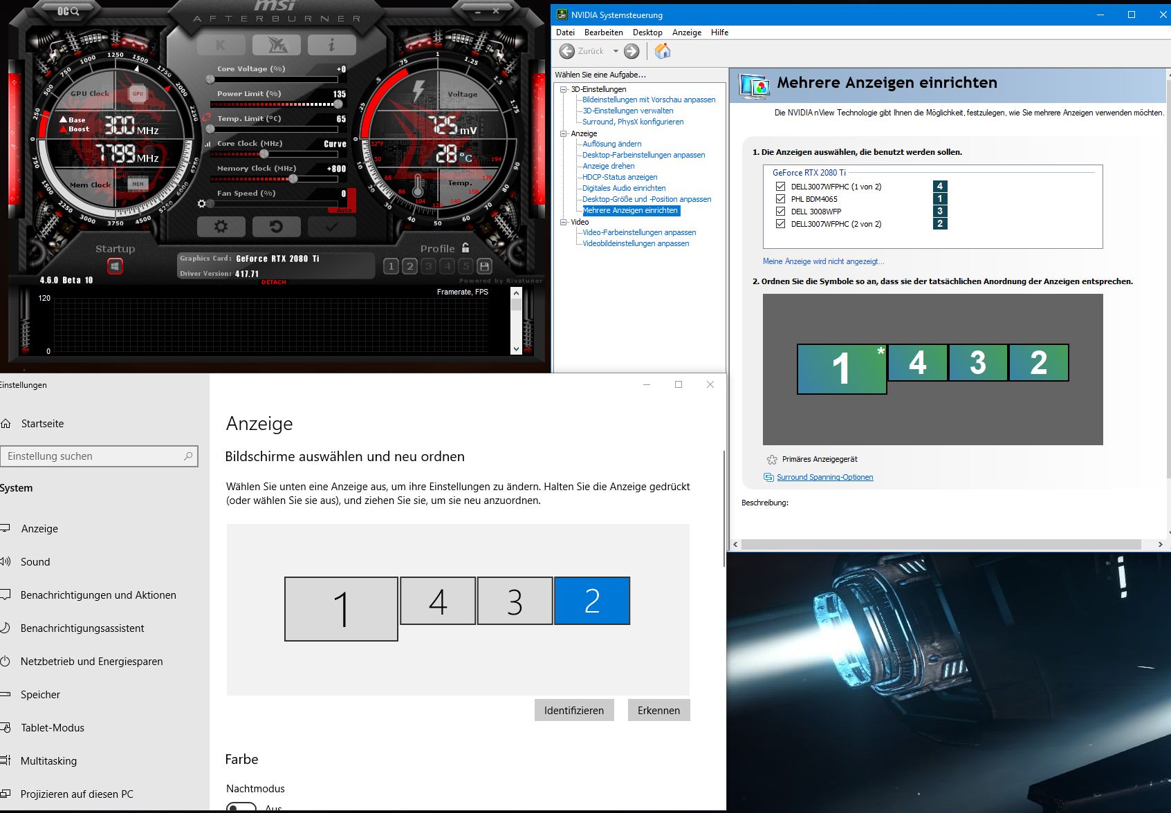

Was für Grafikkarten und Schnittstellen genau? Ich habe hier auch ein 1903 und läuft mit Intel HD5500 in einem Dell Notebook mit Dockinstation einwandfrei.
War da nicht was, mit nem neuen Triebermodell bei 1903 ... das kann man aber ändern...
geht normal , habe aktuell auch 3 dran .
