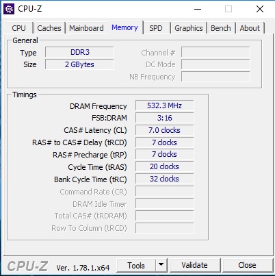

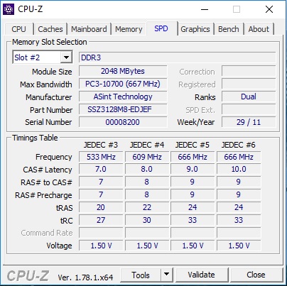

Die neuen haben 2GB 204p PC3-10600 CL9 DDR3-1333 entweder brauchst du Bios update oder Speicher sitzten nicht richtig oder sind nicht kompatible? Wenn dein alter ASint DDR III 2GB-1333 die gleichen Daten wie die neuen hat sollte es funktionieren aber brauchen mehr Infos, bitte bau den alten ein lad dir CPU-z runter und geh auf Memory dann bitte Screen posten.

Das hat einem AMD C-50 und ich meiner der unterstützt nur PC3-8500 RAM, also DDR3 mit 1066 MHz. Wenn dem RAM das SPD Profile dafür fehlt, würde das schon reichen damit die Kiste damit nicht läuft bei so einem Noname RAM würde mich das nicht wundern. Im Rechner des Verkäufers kann es dann durchaus laufen, wenn der mit dem DDR3 mit 1333MHz umgehen kann, was ja fast alle Systeme können. Obendrein scheint wie befürchtet die Bestückung der Riegel uneinheitlich zu sein, hier sind SSZ3128M8-EDJED mit RAM von Elpida zu sehen wie auch bei diesen SSZ3128M8-EDJEF. Auf den Fotos hier steht ASInt auf den Chips der beiden ASInt Riegel, also selbst gebinnte RAMs deren Hersteller man nicht kennt, genau wie bei diesen SSZ3128MB-EDJ1D und der hier bietet "SSZ3128M8-EDJEF RAM-Speicher 2 GB DDR3 SO-DIMM 1333 Mhz Samsung für Asus" bei dem auf dem Bild die hynix Beschriftung der Chip zu lesen ist.
Die hintersten Buchstaben scheinen etwas über die Herkunft der DRAMs auszusagen, was steht auf den Chips Deiner Riegel? Wenn die unterschiedlich sind, kann auch das Probleme machen. Damit man so einen Ärger nicht hat, sollte man wirklich identische Riegel nehmen wenn ASInt sogar die Herkunft in der Produktnummer verschlüsselt, wie es Kingston übrigens auch macht, sind sie sogar besser als manch anderer "Hersteller", der selbst keine DRAM fertigt sondern nur die RAM Riegel. Ich empfehlen und kaufe selbst nur RAM Riegel von DRAM Herstellern, also Micron (bzw. deren Tochter Crucial), Samsung und SK Hynix, die drei fertigen über 95% des DRAMs weltweit. Mit dem anderen Mist dürfen andere sich ärgern, ich bin davon kuriert.

Hier die Ergebnisse von CPU-Z in Bildform

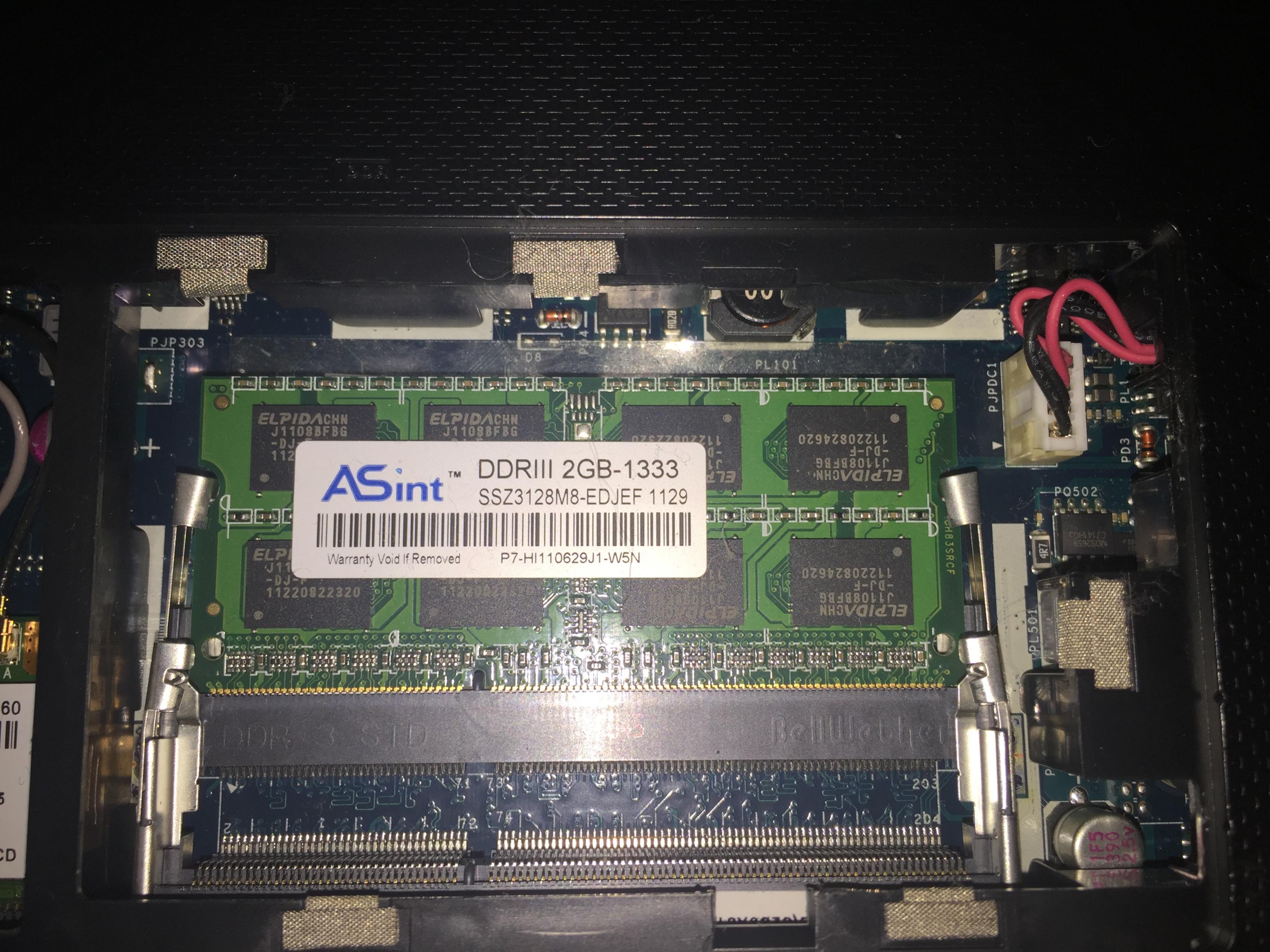

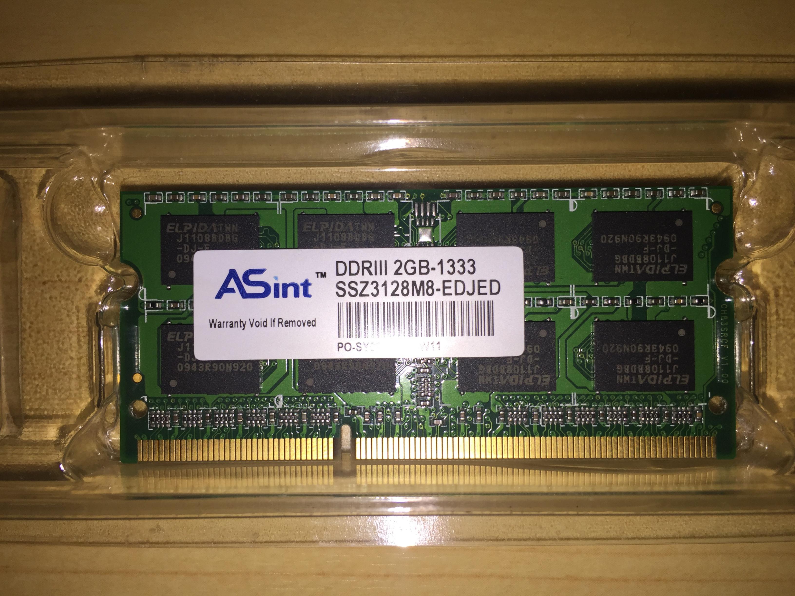

Und hier Bilder von den Riegeln

Also die Ergebnisse von CPU-Z und Bilder der Speicherriegel (links - einer der gekauften und rechts- der Alte funktionierende) habe ich jetzt hier hochgeladen. Vielleicht hat noch jemand ein Tip, warum die neu gekauften bei mir im Laptop nicht laufen. Bzw. kann ich die Riegel ruhigen Gewissens weiter verkaufen, da der Verkäufer meint, dass die bei seinem ASUS Laptop liefen.

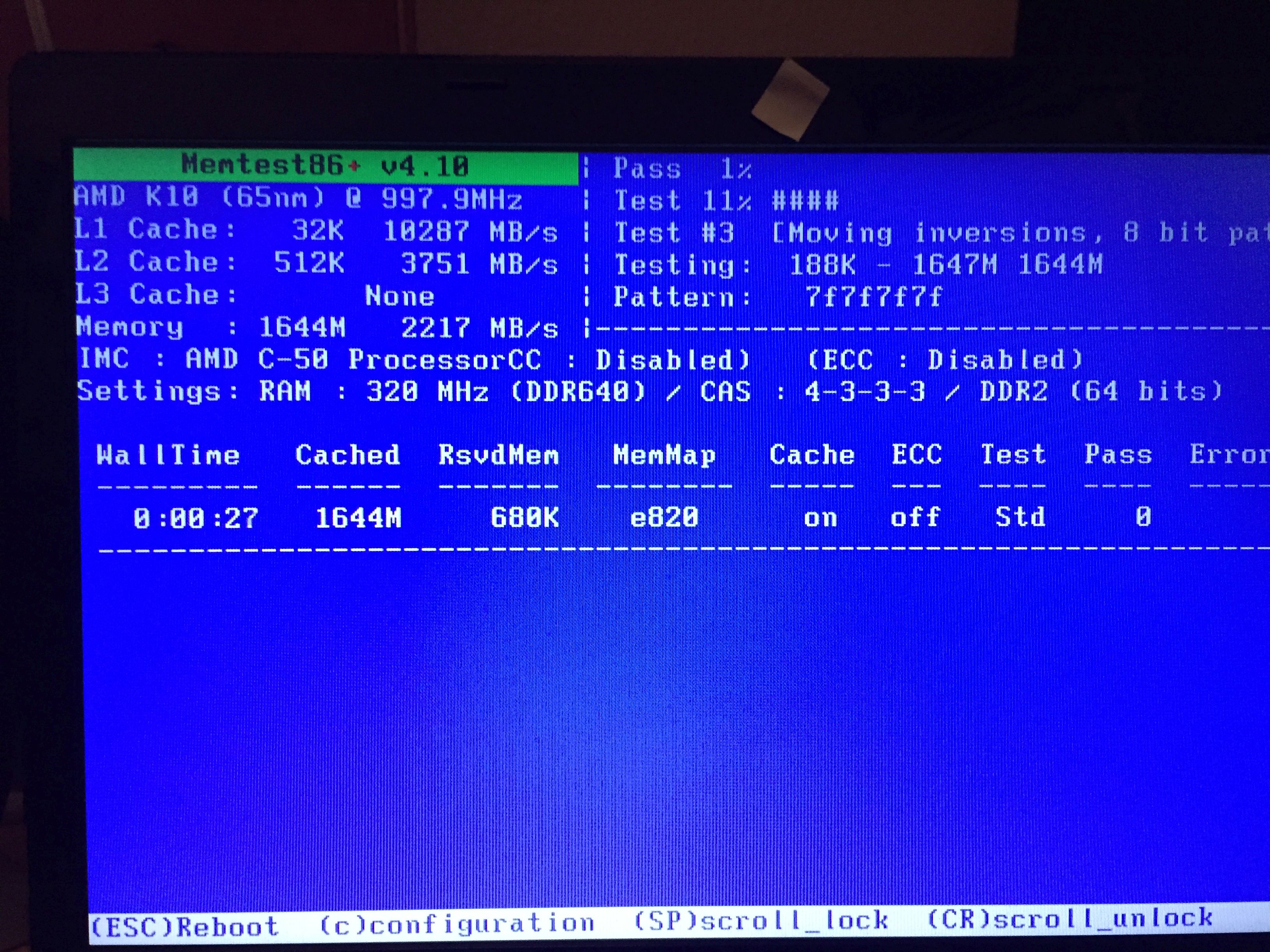

Ich habe jetzt mal den Alten funktionierenden Riegel mit einem Neuen eingesetzt und wow im BIOS werden mir 4GB angezeigt. Aber im Windows Taskmanager wird immer noch angezeigt nur 1,6 GB verwendbar. 2,4 GB für Hardware reserviert. Also als wenn der neue Speicher gleich für Hardware (interne GrafKa?) benutzt wird.

Und im MemTest werden auch nur 1644 MB angezeigt. (siehe Bild) Im BIOS, CPU-Z und Windows werden 4 GB angezeigt, aber nicht verwendbar :-( Im BIOS kann man unter Advanced auch nicht viel einstellen und auch nicht dieses "Memory Remapping" BIOS Update auf das neueste was es bei ASUS gab, habe ich auch gemacht ohne Erfolg.
Da hilft wohl nur neuen Marken Speicher zu holen. Da nochmal die Frage, wegen dem Speichertakt bzw. Kompatibilität. Man kann ruhig Speicher kaufen, der höher taktbar ist, als z.B. 1333 MHz und das Mainboard passt das dann an? Und auf was muss man noch achten?

Laut den Spezifikationen bei ASUS sollten maximal 8GB unterstützt werden. Wenn aber auch Memtest86+ nicht die vollen 4GB findet, dann ist das schon mal seltsam. Hier bietet ein Händler RAM für das K53U-SX014V als 100% kompatibel an, auch wenn ich den Hersteller "Expert Memory" jetzt nicht kenne. Crucial listet für die ASUS K53U diese Produkte als kompatibel, die scheinen aber soweit ich gesehen habe bei Geizhals zwar in der DB zu stehen, aber alle bei keinem Händler mehr gelistet zu sein.
