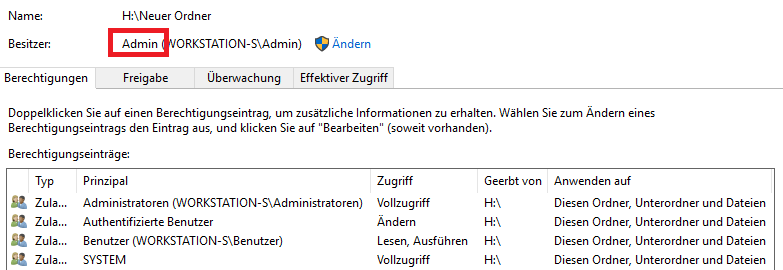

Ich hab das jetzt nochmal an einem neuen Ordner versucht. Besitzer ist Admin, d. h. von den Filerechten darf er alles:

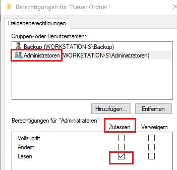

Die Freigabe habe ich auf einen anderen User "Backup" erstellt sowie die Administratoren mit "Lesen" aufgenommen:

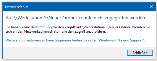

Obwohl der Admin in dieser Gruppe ist und keine andere Freigabeberechtigung existiert, die ihn blocken würde, kann er den Share nicht öffnen und es erscheint auch keine UAC:
