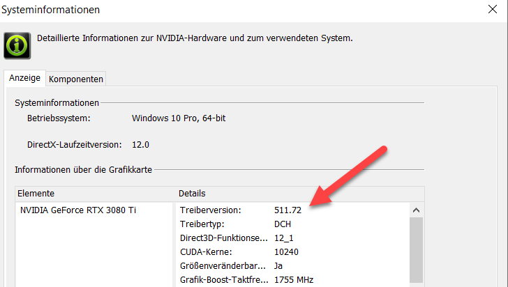

Wenn beim Hersteller ein offizieller Treiber von Nvidia zum Einsatz kommt, dann kannst Du diese Version normalerweise in der NVidia Systemsteuerung unter Hilfe --> Systeminformationen finden (üblicherweise bei den Symbolen rechts unten bei Datum/Uhrzeit zu finden).
z.B.:
Schau doch mal nach was bei Dir angezeigt wird.
Wenn Du eine offizielle Version hast, dann kannst Du die Versionen vegleichen anhand der Doku die NVidia zur Verfügung stellt.

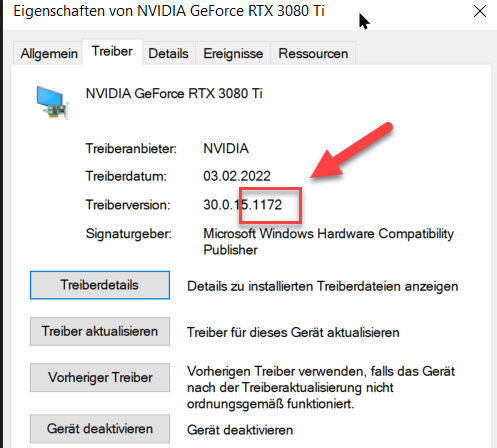

Wenn man sich Deine Versionsangabe ansieht, dann könnte man dahinter den 496.49 vermuten.
Edit:
Im Gerätemanager nachgesehen, muss bei Dir die 496.49 sein, bei mir ist es die 511.72.
