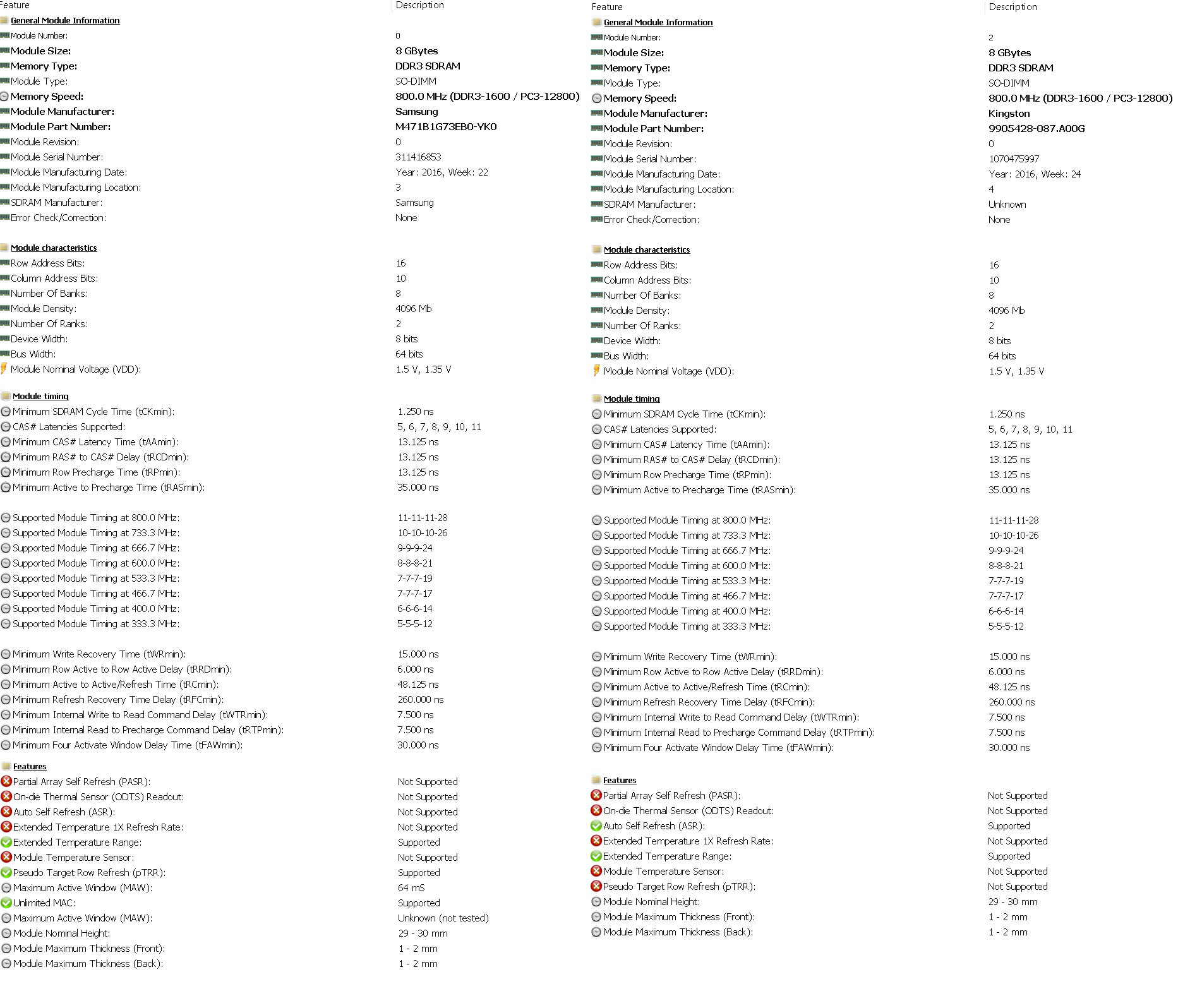

Ich habe ein Thinkpad E560 und hab mir die standard 8GB auf 16GB aufgerüstet. Ich habe nun das Problem, dass das System regelmäßig freezt und ich nur einen hard-reset machen kann. In einem anderen Unterforum meinte man, dass das Problem die unterschiedlichen RAM sind.
Ich hab mal Screenshots von HWInfo gemacht - bis auf eine Kleinigkeit scheinen die RAM Riegel ident:
Bis auf die Punkte "ASR" und "pTTR" sind alle anderen Werte ident. Kann der freeze an dem liegen?
Falls ja:
Würde das Problem nicht mehr auftreten wenn ich einen der beiden Riegel nachkaufe und zwei des selben Herstellerst/Modell verwende?
Danke :)
Nein, macht im Prinzip nichts.
Teste am besten die RAM auf Fehler mit memtest.
Memtest. Selbst Lenovo vertreibt unter der selben Ersatzteilnummer (FRU) idR mehrere verschiedene Riegel.
Hey, Memtest86+ ergab keinen Fehler etc.
Kann der freeze evtl am buggy Windows 10 liegen oder evtl an der "low budget" SSD Sandisk Plus 240GB?
Hey, der freeze lag an Win10:rolleyes:
Hab jetzt Win7 mit selber Konfiguration (nur halt Win7 Treiber statt Win10 Treiber) installiert und alles läuft bestens!
