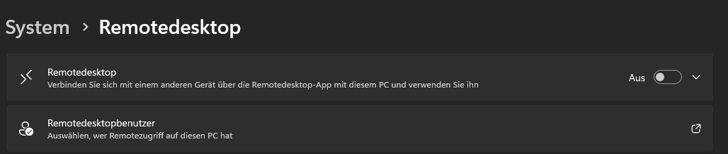

Ich kann mich dunkel daran erinnern, dass es sowas bei einem Win10 Update schon mal gab. Da musste der Remote Zugriff einfach deaktiviert und wieder aktiviert werden.
Win11 22 habe ich aber noch nirgends um das gegenprüfen zu können.
Was meinst Du mit deaktivieren? Habe die Rechner komplett ausgeschaltet und neu gestartet........:confused_alt:

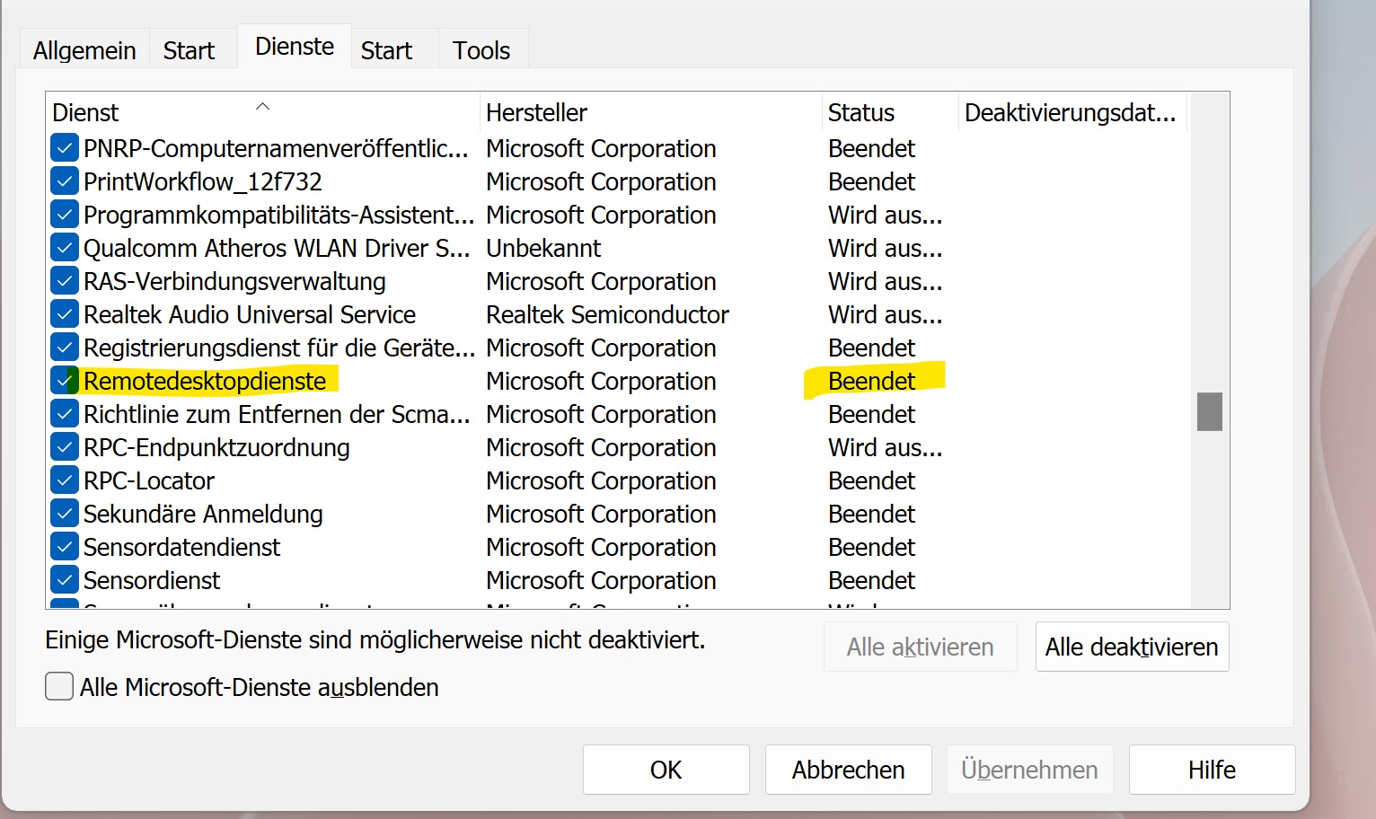

Schau unter Diensten ob er aktiv ist.

Hier mal prüfen:
Korben2206 schrieb:

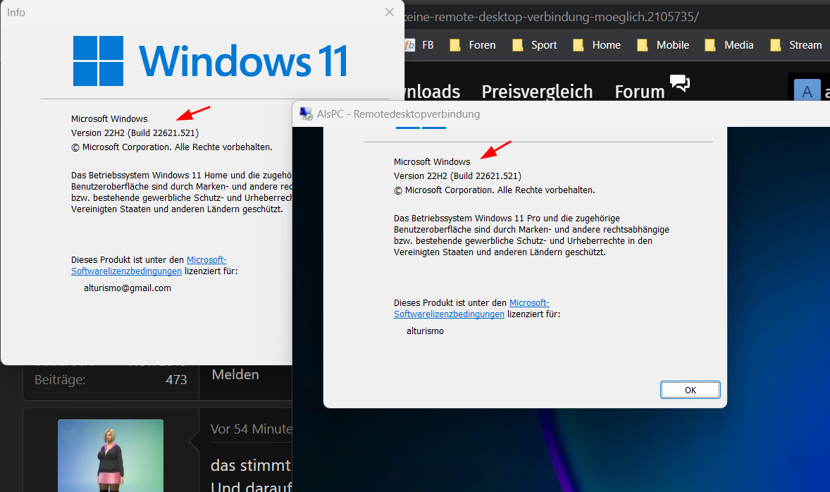

Schön wäre, wenn sich ein User melden könnte, bei dem es unter 22H2 funktioniert... würde mich mal sehr interessieren...
client und remote auf 22h2 und keine Probleme ...

sorry, aber da kann ich nichts zu sagen, hab jetzt nochmals cross getestet auf dem 3. System (Gaming) und alles ist ok hier, mehr kann ich Dir nicht sagen ...
wenn es grundlegend Probleme gäbe bin ich mir recht sicher würde das auch ganz schnell public sein da RDP ja recht gängig ist ...

Nochmal.. hast du mal unter DIenste geschaut ob der Dienst läuft?

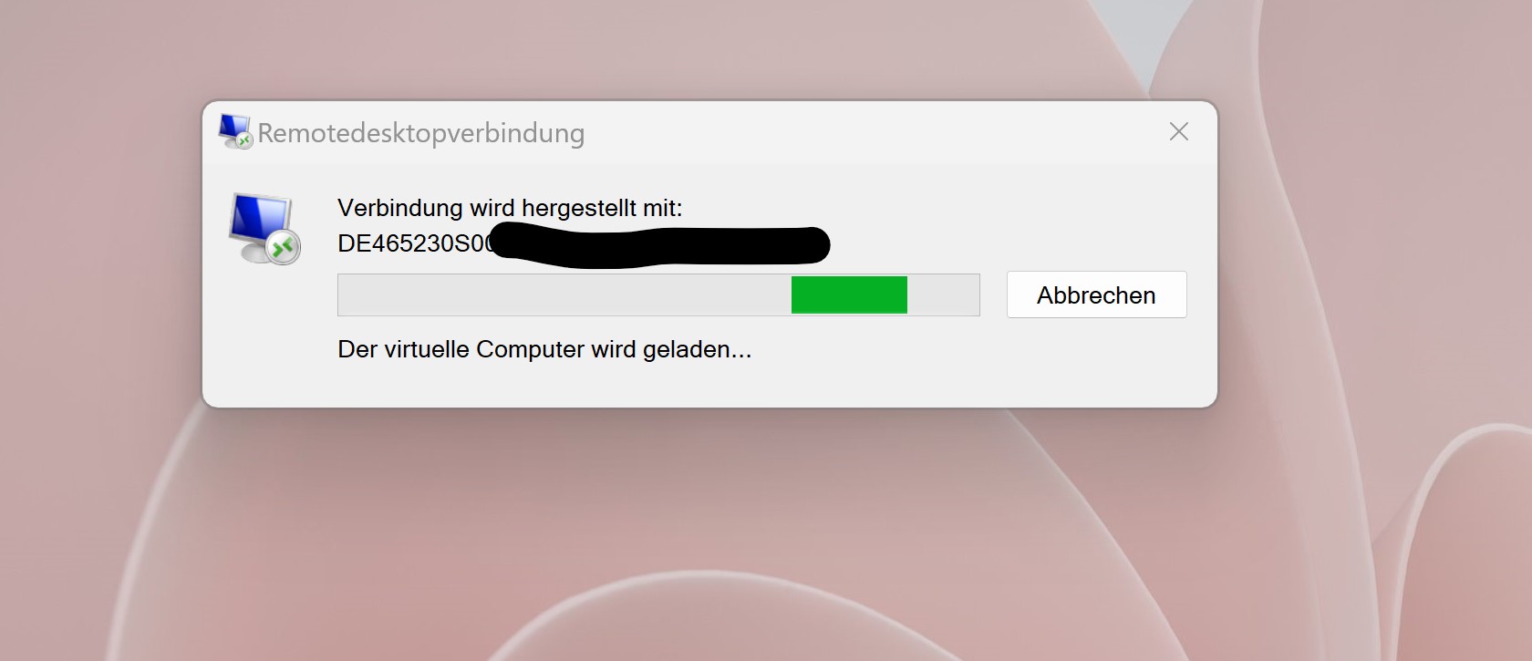

Halo alan_Shore,
schaue mal in der Anlage..... Auf dem 2. Bild ist die Verbindung die einfach nicht weiterläuft......

Hmm. Keine -Ahnung. Ich habe jetzt nicht mehr alles im Kopf. Schon mal Windows neu installiert?
