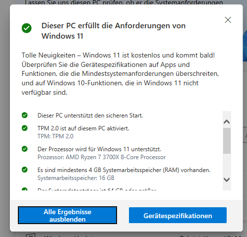

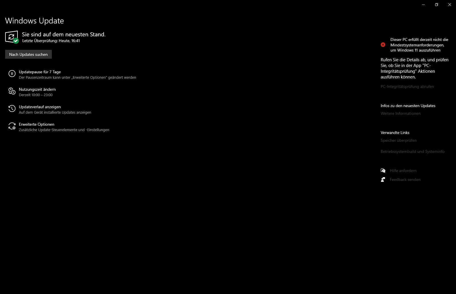

ich habe eine Frage bezüglich des Windows 11 Updates: ich habe seit ein paar Monaten das Problem, dass mein Ram und meine beiden Festplatten zu 100% ausgelastet waren. der Grund war, dass ein Hintergrundprozess sich diese ganzen Ressourcen genommen hatte. Ich habe den Dienst Windows Update ausgeschaltet und dann war das Problem behoben, aber nach jedem Windows Update, was ich durchführe, aktiviert sich dieser wieder und das Problem taucht wieder auf. Somit habe ich mich nun dazu entschieden auf Windows 11 zu wechseln, um diesem Problem eventuell zu entgehen, da es schon ziemlich nervig ist. Ich habe TMP 2.0 im Bios aktiviert und bei der PC-Integritätsprüfung war dann alles klar, aber bei Windows Update steht immer noch, dass es nicht gehen würde. Auf was soll ich mich jetzt verlassen und bringt es überhaupt etwas das Betriebssystem zu wechseln? Die Bilder dazu sind im Anhang...

kachiri schrieb:
Nutze einer dieser Möglichkeiten:
https://www.microsoft.com/de-de/software-download/windows11
Windows 11 über Windows Update kann dauern, bis es angeboten wird ;)
Wenn du den Update Prozess natürlich killst, wie soll Windows Update dir was anbieten.
Ergibt Sinn ich werde es mal länger anlassen und dann schauen.

Wie lange würde das dauern? Wenn es lange dauert würde ich es manuell runterladen.
Was für einen Prozessor hast du im System?
Was heißt bei Dir lange?
paar sec wenn du es als Insider probierst ;)
