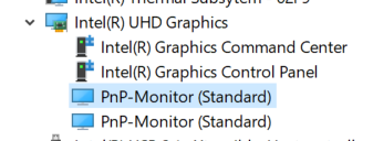

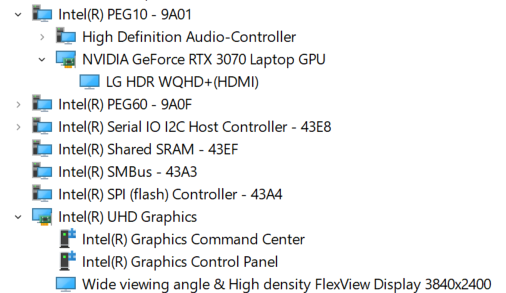

Und hier nun das Thinkpad..
Generischer USB Hub ist vom Monitor, daran hängt ein weiterer hub..
Diese Geräte werden also erkannt.
kann man hier auch gut sehen
(Monitor via HDMI)
Edit: Beide TB4 Ports verhalten sich identisch - müssten auch identisch sein
Monitor am DELL PC (Internes und LG Monitor):
Monitor am Thinkpad (nur Internes zu sehen, LG Monitor nur per HDMI erkannt)

nhi ist auf jedenfall der Intel Treiber für Thunderbolt. Ich würde wetten, das das damit zusammenhängt, dass es nicht geht. Leider kann ich mit den Fehlercodes aber nichts anfangen. Das könnten vermutlich nur Intel oder höchstens Lenovo.
Basierend darauf kann ich nur raten, dass du irgendeine Inkompatibiltät zwischen Thunderbolt Treiber, Windows und Thunderbolt Firmware / BIOS triffst. Ich habe aber keine Idee wie das zu beheben wäre außer BIOS und Firmwares auf den aktuellsten Stand bringen, sauber neu installieren und Lenovo Support. Wenn der Bug beim Upgrade zu Win11 aufgetreten ist, sollte das ja etwas sein was Lenovo schonmal gesehen hat.
Ich würde noch mit Linux checken, ob die HW an sich geht und das Problem nur auf Windows existiert oder ob es eher ein HW / Firmware Problem ist. Aber mit diesen Fehlermeldungen würde ich erwarten, dass es ein Win/Treiber Problem ist, dass mit sauberer Installation der korrekten Treiber beheben kann (nur die Frage was die korrekten Treiber sind), weil andere TB Funktionen ja gehen. Wenn es aber unter Linux auch nicht geht, dann muss das Gerät in Reparatur oder mindestens einen BIOS Reset bekommen.
Wie hattest du denn dein Windows "neu aufgesetzt". Mit einem offiziellen Win11 Image von Lenovo? Mit einer nackten Win11 Installation + Lenovo Treiber? Nur mit zurücksetzen aus Windows heraus?
Der Lenovo Support will vermutlich ein Zurücksetzen mit der ihrem Image und dass müssen die auch mindestens zum laufen bekommen. Egal ob das noch ein Win10 + erneutes Upgrade oder Win11 Image ist.
Reaktionen: species_0001
Ich habe das klassische Win10 auf 11 Upgrade gemacht.
Jetzt hatte ich nochmal "PC auf Werkseinstellungen" und Windows Dateien aus der Cloud laden gemacht. Von außen war das für mich eine komplette Neuinstallation.
Ich kann natürlich auch noch ein W11 Image direkt von Microsoft installieren. Vielleicht ist das besser.
Sämtliche Treiber und Bios sind auf dem neusten Stand.
Aber es scheint wie du sagst. Irgendwas ist da inkompatibel. Da sonst alles geht schließe ich auch auf Softwareprobleme.
Mit Linux könnte ich beizeiten noch Mal testen.
Ich habe den Rechner mittlerweile mit einem blanken w11 Image komplett neu aufgesetzt. Erstmal ohne Lenovo Tools etc.
Ergebnis bleibt leider das gleiche..
Dann werde ich nochmal Linux testen. Gibt es da ein empfehlenswertes Image was sich fix auf nen USB Stick installieren lässt?
