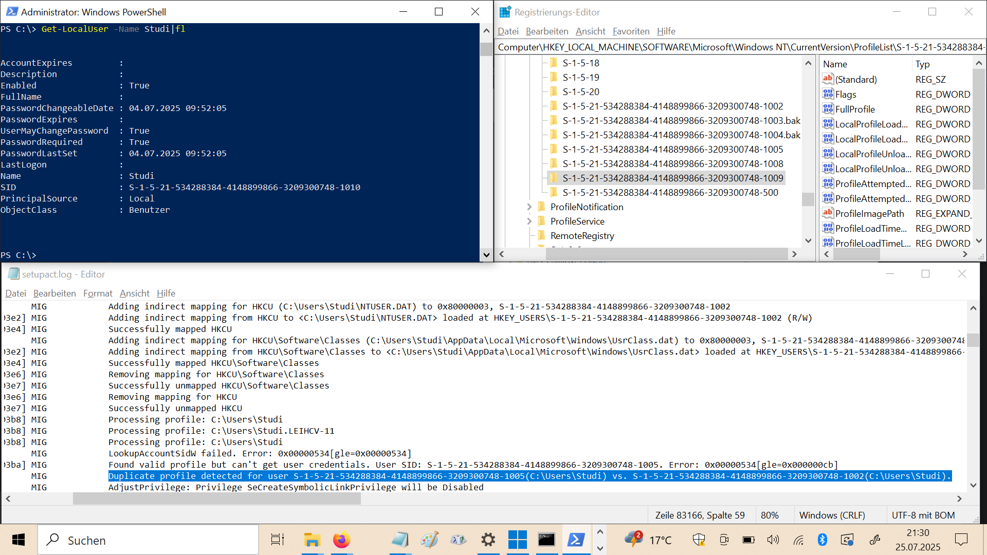

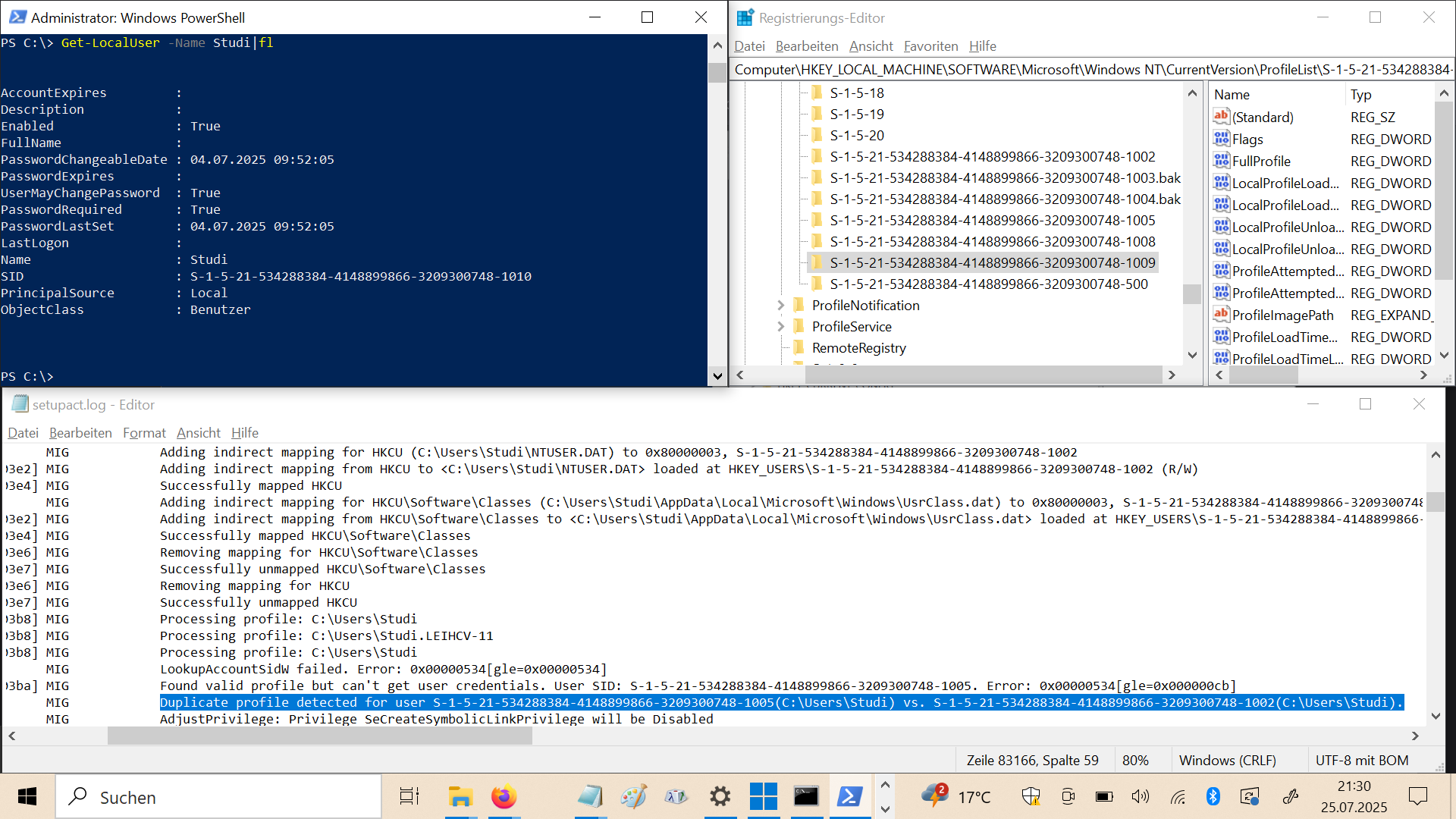

Ich habe den Fehler 0x8007001f nun bei fünf Maschinen. Leider finde ich bei vielen von ihnen viele Exemplare der Datei setupact.log und in denen, die ich geöffnet habe, taucht die Meldung zu doppelten Profilen nicht auf (Suche nach dem Stichwort "Duplicate" liefert keine Treffer). Auch die Suche nach dem Fehlercode liefert keine Treffer.
Ist es unter Windows möglich mit einem Kommando eine Volltextsuche nach einem Stichwort durchzuführen, sodass alle Dateien durchsucht werden und ich nicht jede einzelne öffnen und im Texteditor durchsuchen muss? Sonst sind es 10 Dateien pro Maschine mal 5 Maschinen, also schlimmstenfalls 50 Dateien, die man händisch durchsuchen müsste...

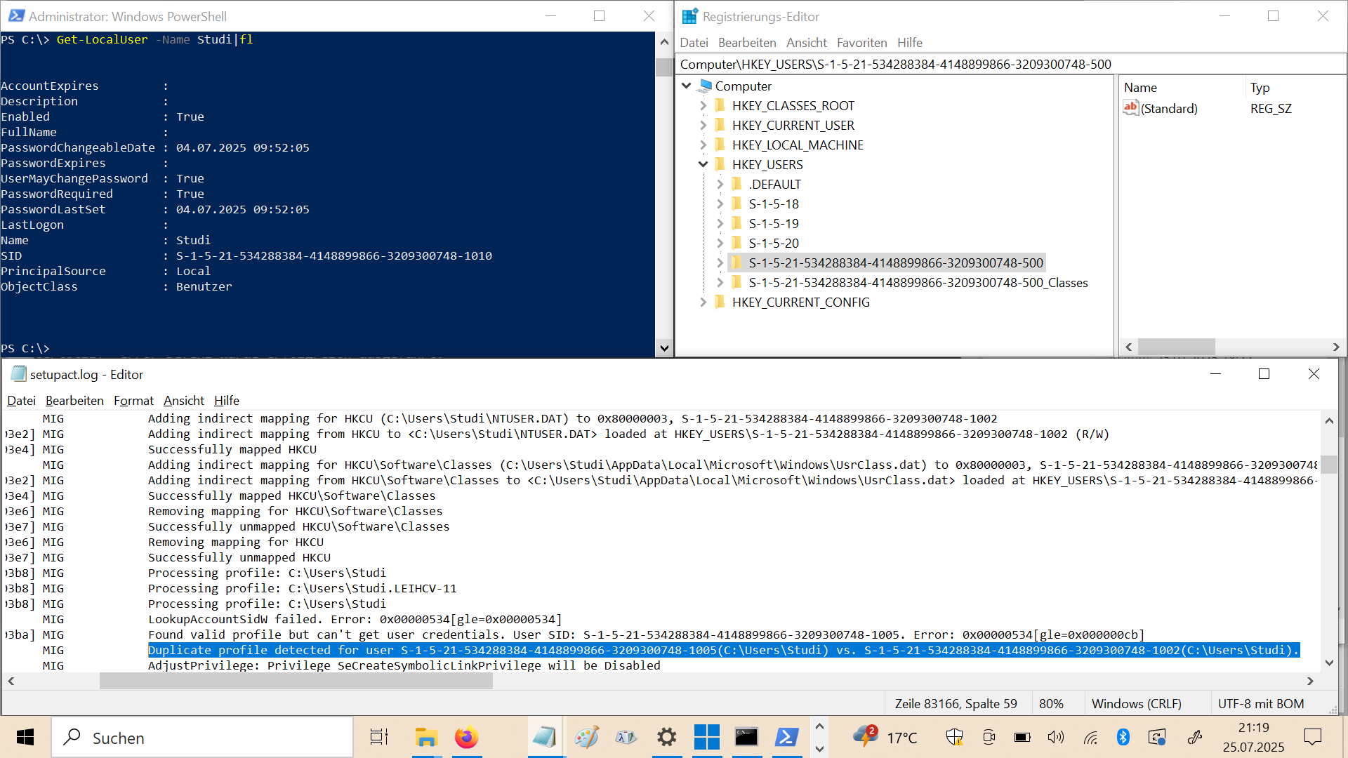

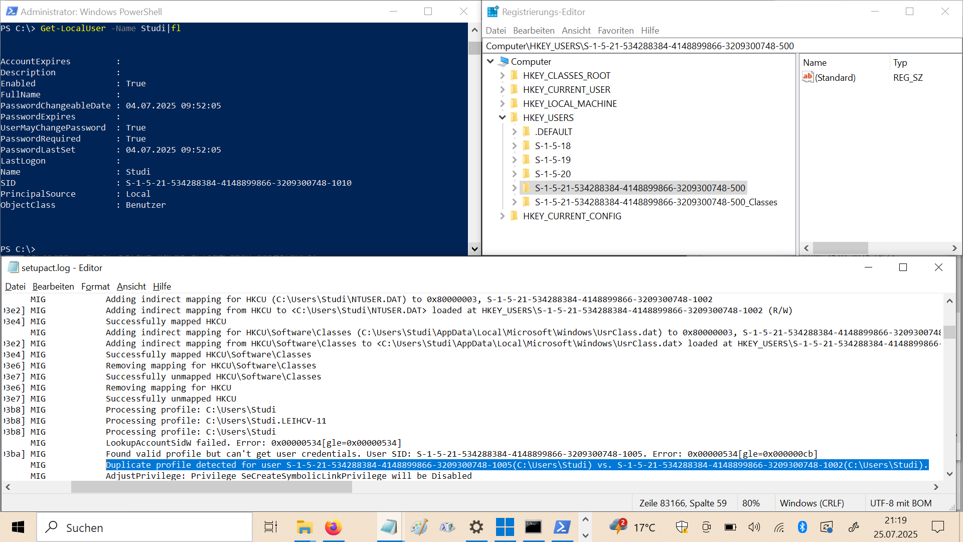

Nachtrag: Im Anhang ein Screenshot von einer der Maschinen, die vom Doppelprofilproblem betroffen ist. Leider finde ich die in der Log-Datei angemeckerten Profil-IDs nicht in der Registry... Und nu?
Hoppla, ich war wohl im falschen Registry-Ordner. Im hoffentlich nun richtigen Ordner (siehe neuen Screenshot) gibt es aber zwar beide IDs, die in Konflikt zueinander stehen (1005 und 1002), aber nicht dielaut PowerShell-Kommando richtige ID (1010). Bin verwirrt...

Die Lösung des Rätsels ist, dass der Registry-Eintrag erst angelegt wird, wenn man sich zum ersten Mal als neu angelegter Nutzer einloggt, das habe ich auf dem zuletzt genannten Gerät noch nicht gemacht gehabt. Habe nun mittlerweile dank eurer Hilfe, insbesondere dank dem entscheidenden Hinweis von @IDontWantAName, alle Geräte erfolgreich aktualisiert. Vielen Dank! :daumen:
Der vorgeschlagene wmic-Befehl löscht ja das Benutzerverzeichnis im Dateisystem, oder? Um das Update-Problem zu beheben, müsste man aber den Ordner in der Registry löschen. Das scheint programmatisch nicht so einfach zu sein... Aber vielleicht ist es auch nicht schlimm, wenn Reste in der Registry liegen bleiben, jetzt wo das Update auf Win11 durchgelaufen ist. Scheint mir ein Bug im Updater gewesen zu sein. Im Zweifel weiß ich für die Zukunft Bescheid, was der Fehlercode mir sagen möchte und wie ich vorgehen kann, um den Fehler zu beheben!
