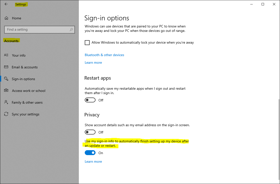

Nach einem Update besser neustarten statt herunterfahren. Und wenn dich die anschließende Neueingabe des Passwortes nervt, sollte sich das mit folgender Einstellung auch erledigt haben.
Edit: Das scheint so nicht mehr zu funktionieren, zumindest bei mir nicht.
Wenn ich "Aktualisieren und Herunterfahren" auswähle, wird das System nach 30% neu gestartet und der Rest aktualisiert und erst danach wird das System heruntergefahren und ausgeschaltet. Beim nächsten Start wird nur noch aufgeräumt.
Reaktionen: areiland
