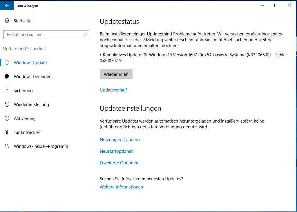

Ich habe ene Intel NUC der seit einer gewissen Zeit Windows 10 Updates verweigert.
Momentane Version: 10.0.14393

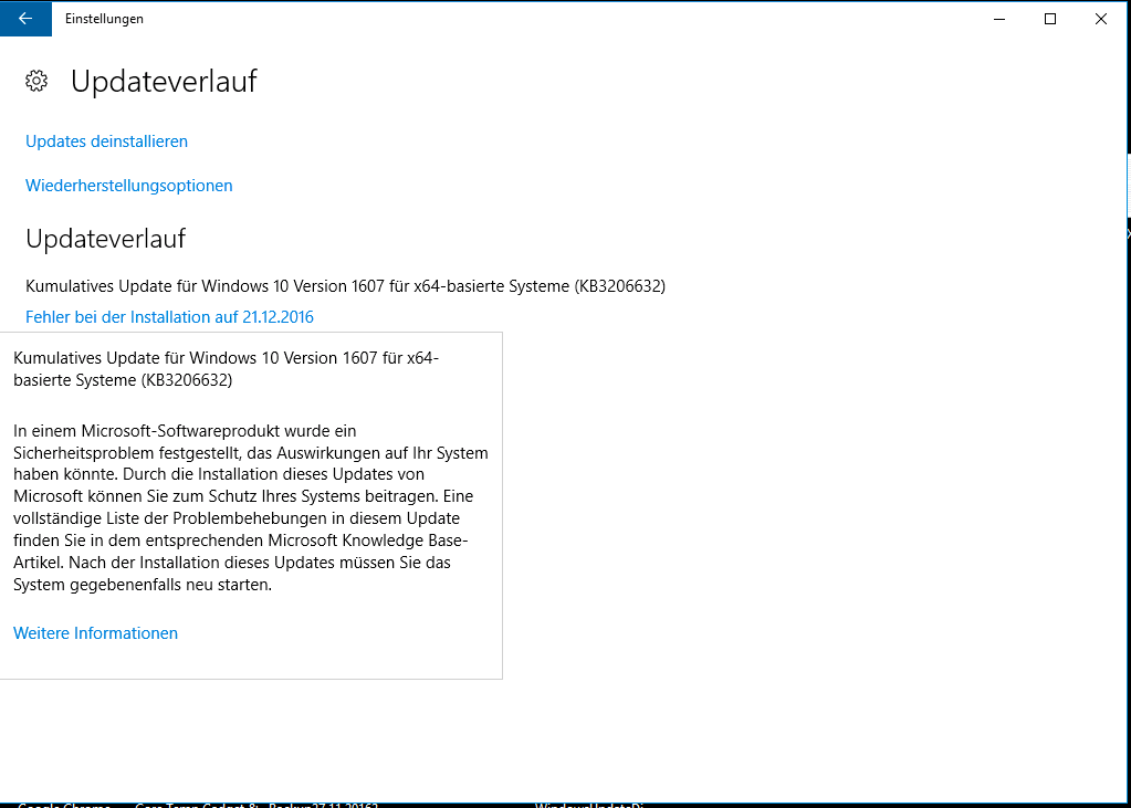

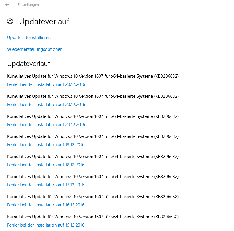

Hier der Update verlauf:

tja, wenn jetzt noch Fehlercodes dabei wären. Das wär schon ein Träumchen, denn dann könnte man damit vll sogar was anfangen
Oh da habe ich wohl das Bild vergessen:freak::

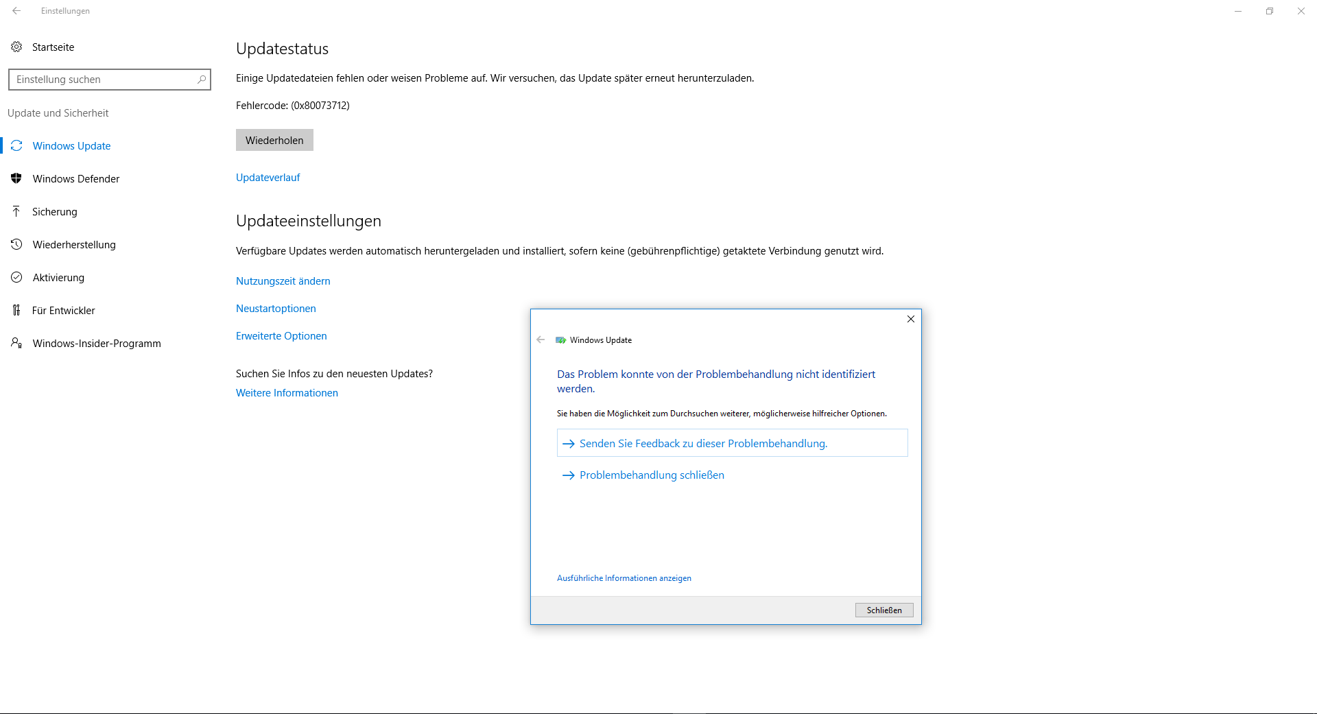

Ergebniss:
Einige Updatedateien fehlen oder weisen Probleme auf. Wir versuchen, das Update später erneut herunterzuladen.
Fehlercode: (0x80073712)

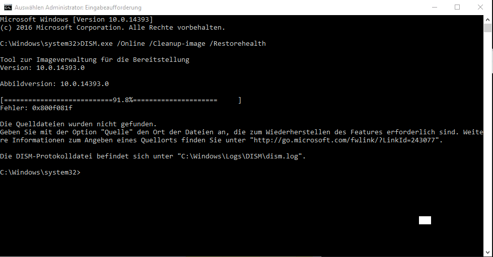

ich habe also nun weitergemacht mit einem DISM Cleanup ohne erfolg:
