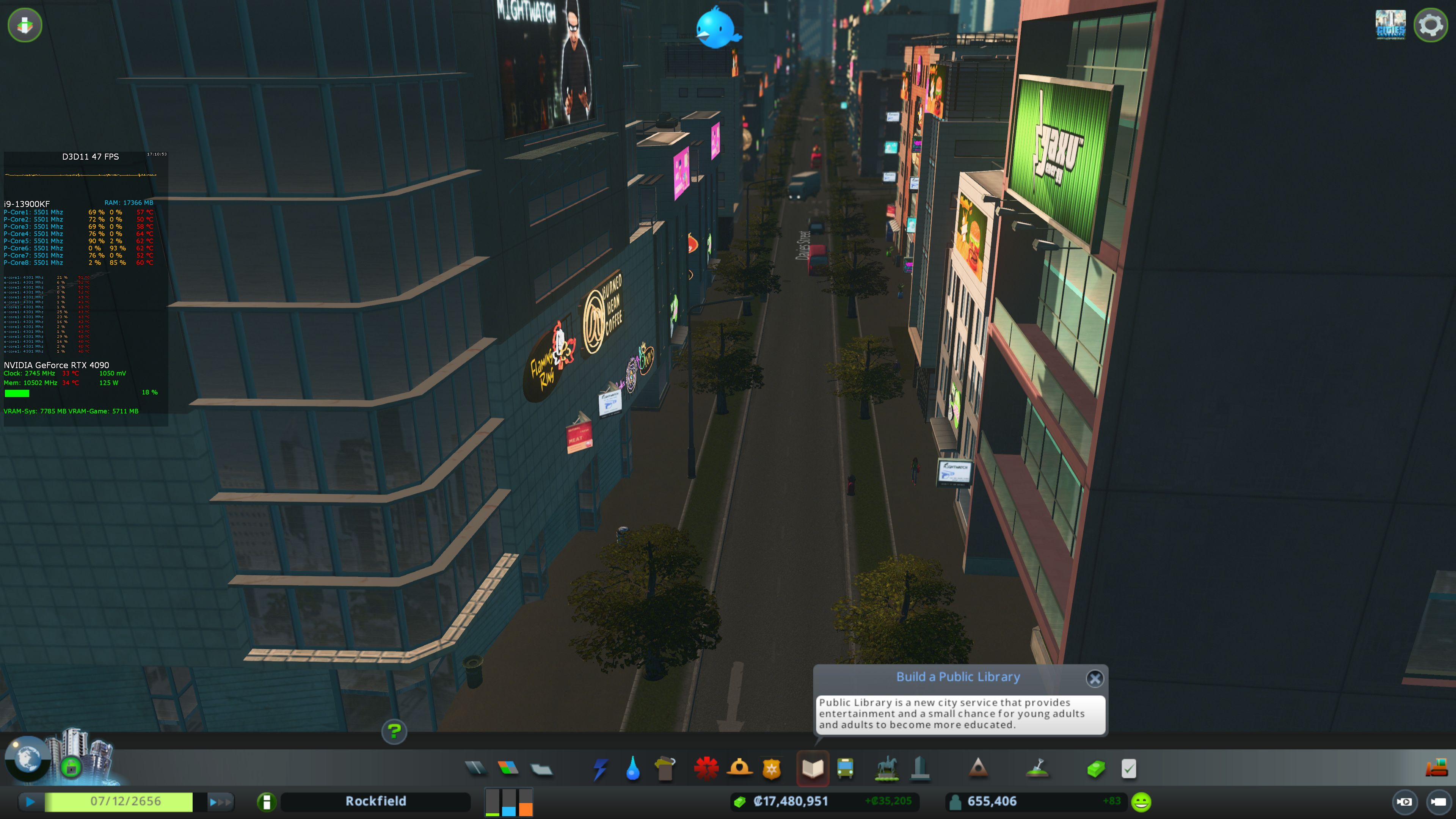

Man bekommt selbst eine 4090 klein in fhd, je nach dem was das Game für Regler anbietet. Und dann gibt es ja auch noch die DL Option.
Darüber hinaus ist der TE mit 4k 60hz unterwegs, da bist du eh im Lock...
Viel "schlimmer" sind 12GB Vram für 4k, dass ist wirklich sehr grenzwertig, wenn es um neuere Titel geht.
Immer öfters erscheinen Titel, die 2 stellige Vramverbräuche, selbst unterhalb von 4k...
Reaktionen: jak80, DJMadMax und HisN
JohnnyTexas schrieb:
Ein Ryzen 7 3700X ist zu langsam, um eine RTX 4070TI voll auszulasten.
Ist ein 3960X ist zu langsam um eine 4090 voll auszulasten.
Oder will ich die Regler einfach nur nicht bedienen?
ODER ist die 4090 vielleicht generell zu lahm für irgendwas?
Deine Pauschalassage ist jedenfalls genau das: Eine Pauschalaussage.
Reaktionen: Gagapa, Deathangel008, DJMadMax und eine weitere Person
