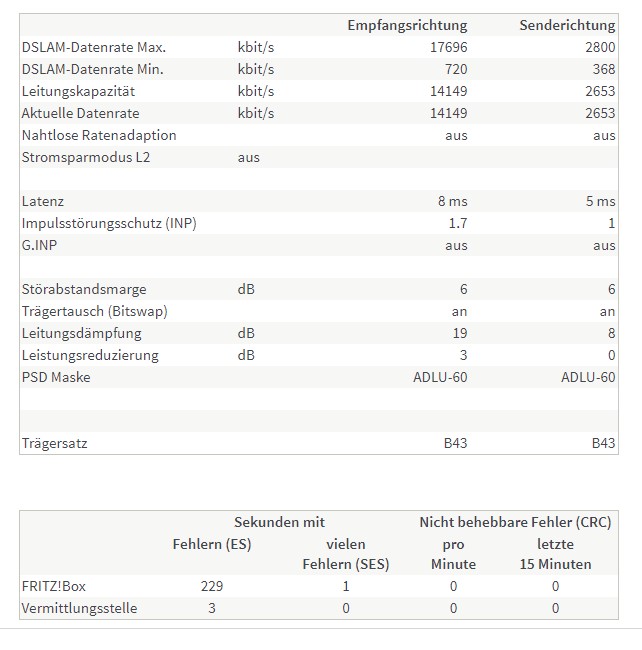

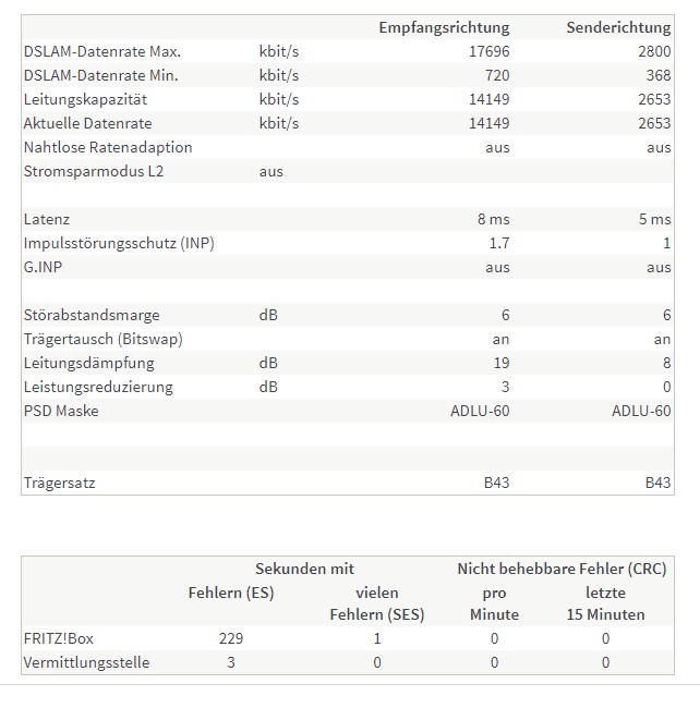

ich habe aktuell DSL 16000 bei Congstar. Von den 16000 kommen ca 14000 an. Nun gibt es seit kurzem einen regionalen Anbieter der unser Dorf mit DSL 100000 versorgt. Jedoch bin ich mir nicht sicher ob meine Leitung das überhaupt mitmacht, da sie ja die 16000 noch nichtmal voll ausnutzt. Ein Anruf bei dem neuen Anbieter hat mir auch nicht weitergeholfen. Sie meinten nur sie könnten dazu nichts sagen, wenn aber die 100000 nicht ankommen müsste ich auch nur den nächst kleineren Tarif zahlen. Da aber der 16000er Tarif bei dem regionalen Anbieter schon deutlich teurer ist wie bei Congstar möchte ich ungern wechseln und mich 2 Jahre binden wenn Speedtechnisch am ende das gleiche rauskommt, ich aber deutlich mehr zahlen muss.
Kann man anhand der Leitungsdaten abschätzen ob DSL 100k überhaupt möglich ist?

Da spielen noch andere Faktoren mit rein, du wirst ja anderst angebunden.
Mit deinen aktuellen Leitungswerte lässt sich kein Rückschluss auf VDSL ziehen.
Kam damals selbst von ADSL16 (real ~10-12) auf VDSL 100 (down 109/ up 42).
so wie ich das sehe, geht bei dir kein DSL 100MBit. Deine leitungskapazität gibt ja nur max. 17MBit her.

Nein, kann man nicht. Telekom versorgt Dich direkt aus der Vermittlungsstelle, der andere Anbieter muss um VDSL mit 100 Mbit anbieten zu können bei euch auf FTTC ausgebaut haben. Die Leitung verkürzt sich dabei (falls Du von einem Outdoor-MSAN (großer grauer Kasten irgendwo an der Straßenecke) versorgt wirst) mehr oder weniger heftig und weniger Leitungslänge bedeutet mehr mögliche Bandbreite.
