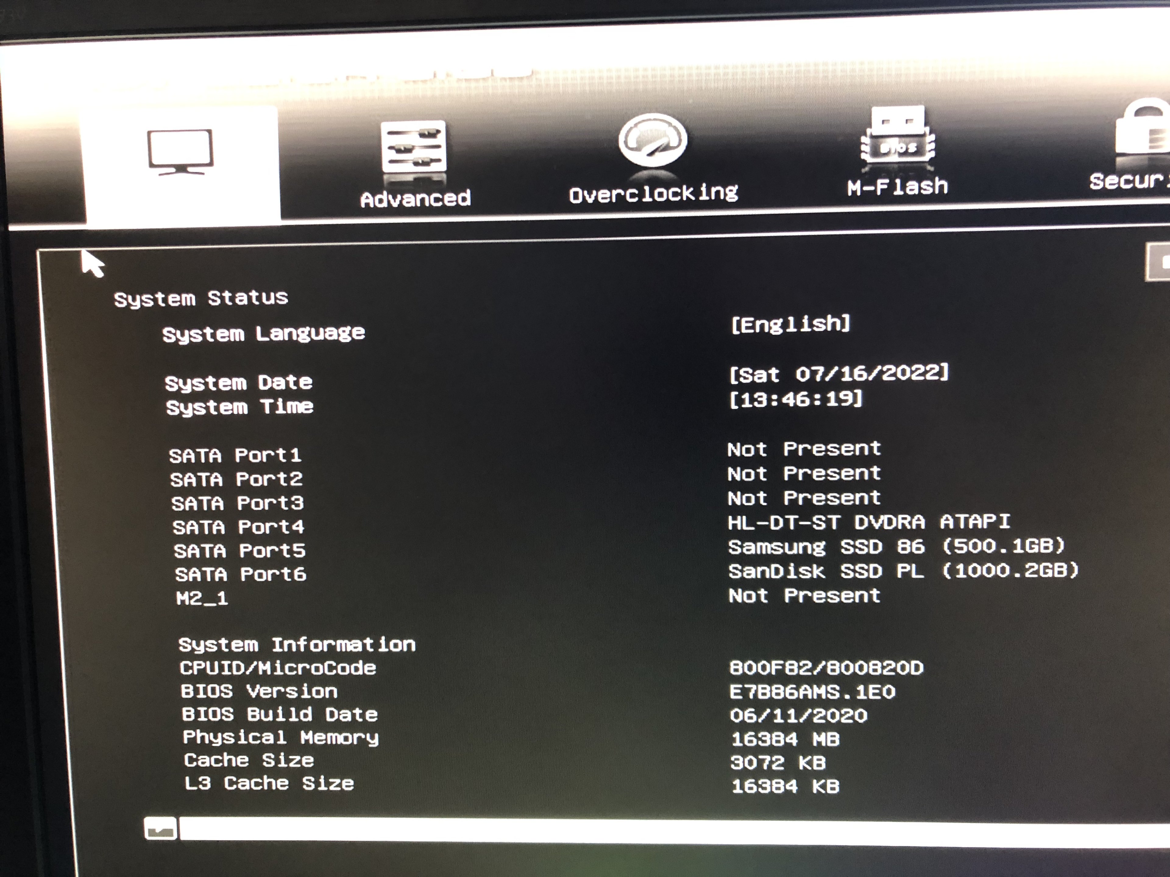

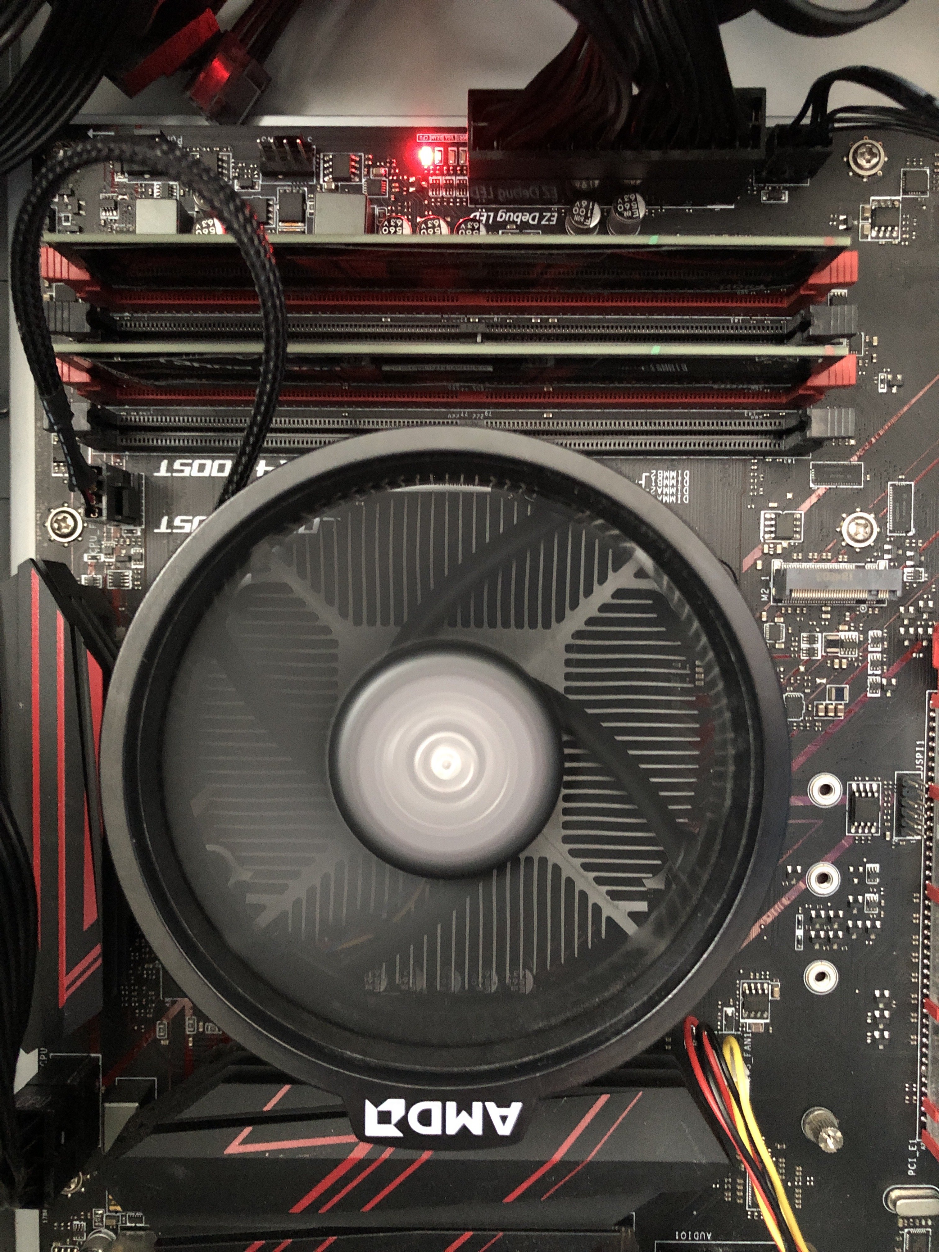

Genau das habe ich gemacht. Ich habe Schritt für Schritt das BIOS geupdated, die neue CPU eingebaut und nun Leuchtet auf meinem b450 Gaming Plus nur die rote LED neben der Aufschrift „CPU“ und es passiert nichts weiteres. Im Anhang ist ein Bild welches die LED zeigt und die verwendete BIOS Version.

Und es ist jetzt auch die Version 7B86v1E oder die aktuelle Beta drauf?
Dann sollte die CPU problemlos erkannt werden.
Sind zufällig an der CPU Pins verbogen, da noch mal nach gucken
Es ist nicht die Beta drauf, sondern die letzte vollständige Version, also 7B86v1E.

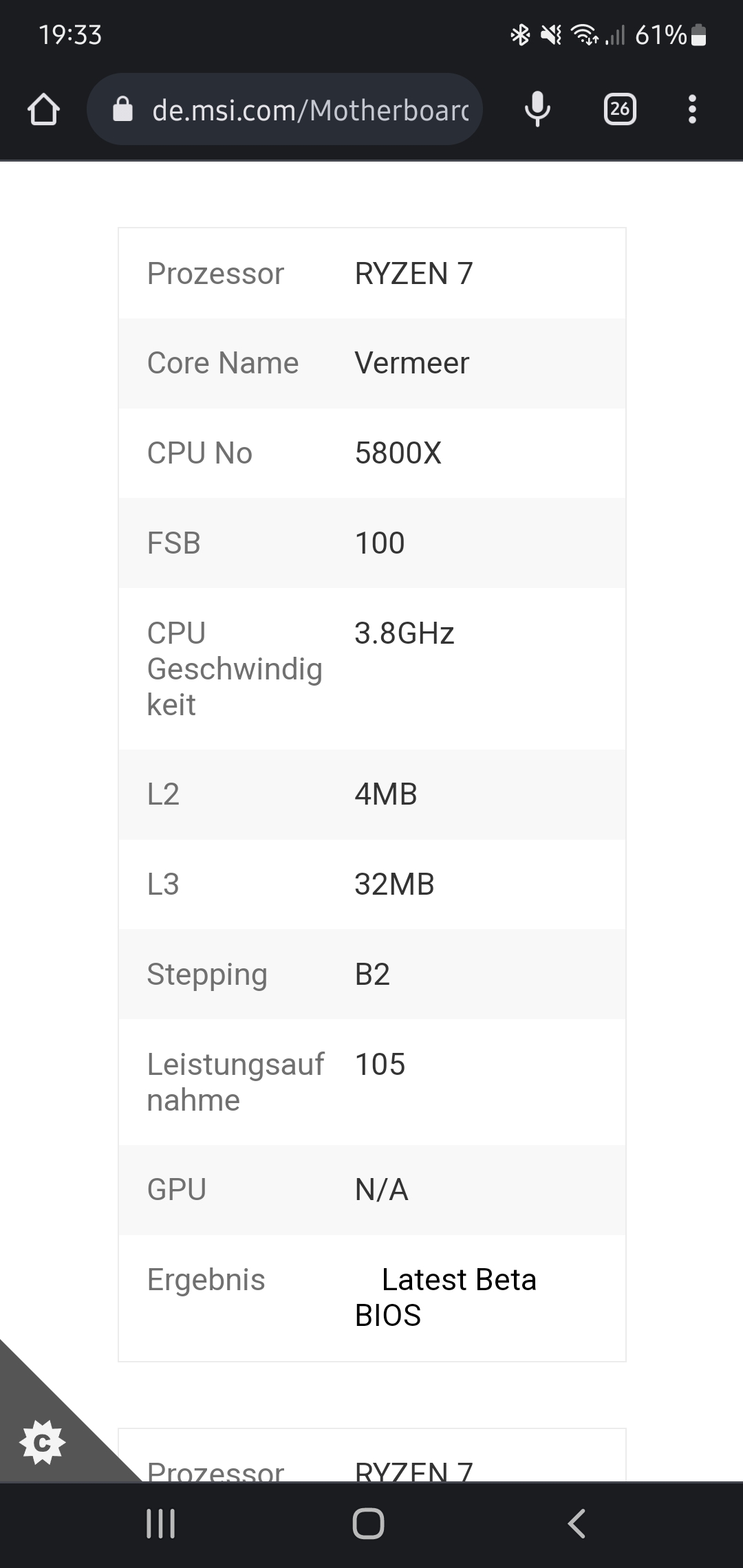

Edit: laut Support Liste brauch die CPU das Beta BIOS
Mach daher mal das update auf die Beta version
Servus,
die Änderung, dass nun die Beta Bios benötigt wird ist, weil eben diese Beta Version vor 3 Tagen kam. Ich hab die CPU aber schon am 4.7 gekauft gehabt und mit der BIOS Version davor, welche als Recommended angegeben wurde, versucht zu betrieben.
