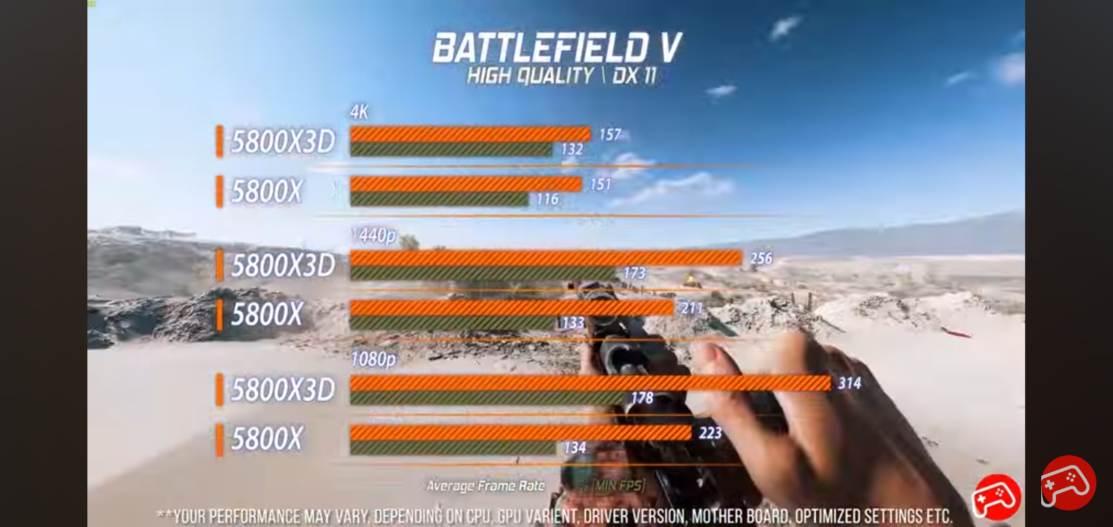

Bier auf schnelle ohne viel zu suchen, etwas das eure Behauptungen nur untermauert.
Und gerade in meinem BFV erreiche ich 270 FPS, die nutzen aber eher wenig, wenn bis 130 absacken tut, dagegen der 3XD bei knapp 180 bleibt( und die meisten Minuten schlafen eh 144Hz).
Dann bin ich noch gespannt, welchen Sprung erreiche ich mit AM5 Sockel und entsprechenden CPU, bevor ich 300€ für die CPU und 100 für NT ausgebe.
Das ich aber mit dem System nach obigen Upgrade die AM5 bis zum Nachfolger überlebe, glaube ich eher nicht.
Bono35 schrieb:
In 1440p, was inkorrekterweise als 2K betitelt wurde, sind, je nach Spiel, Unterschiede im Mittel von 15% zwischen 5800X und 5800X3d zu erwarten. Schwankt natürlich nach Spiel. Ob das einem den Aufpreis wert ist und die Einbußen in der Produktivleistung, muss man dann als potentieller Käufer mit sich selbst ausmachen.
Ja, darum geht's auch. Sind die min FPS die bei 3XD "nur" Spitzenwerte sind wahrnehmbar oder zu 90% bewegen wir uns ( was ich glaube) im 150-200fos Bereich ( BF V).

also entweder stehe ich gewaltig auf dem Schlauch oder ich hab keine Ahnung mehr gegen oder für was du hier eigentlich argumentierst.
auf der vorherigen Seite hast du folgendes geschrieben:
Also in Grunde genommen, der Unterschied bei der höheren Auflösungen wird eher( wenn überhaupt) nicht in maximalen, sondern eher irrelevanten, minimalen FPS ausfallen ? Was ust mit dem Durchschnitt?
Also laut unterschiedlichen Quellen, sah ich ab 2K in Spielen im Schnitt FPS, aber auch im unteren wie auch oberen Bereich, keinen Unterschied oder wenn, dann sehe selten.
du sprichst hier von irrelevanten minFPS, was sowohl HerrRossi als auch meine Wenigkeit aufgefriffen haben. Mit dem Konsens dass die minFPS wohl sehr viel relevanter als die maxFPS sind.
dann schreibst du:
aber es ist nicht egal, ob in unterem Bereich man nur bis 150 FPS oder 50 FPS absackt.
und wirst von @blauescarbio darauf hingewiesen dass es genau das ist was HerrRossi und ich bereits auf letzter Seite geschrieben haben.
und jetzt kommst du mit folgender Aussage:
wie gesagt, entweder stehe ich gewaltig auf dem Schlauch oder du verstehst hier was nicht und es wäre wohl Zeit sich an die eigene Nase zu fassen und seine Fehler einzugestehen ;)

Nein, ich schreibe doch ( auch, wenn chaotisch), dass ich es verstanden habe, dass der Überschuss an FPS nicht so wichtig ist, so lange es in irrelevanten Größen liegt, dagegen wichtiger ist wie ihr schreibt, dass man im unteren Bereich, zb über der maximalen Bildwiederholrate vom Monitor liegt( in meinem Fall 144Hz bzw 165).
Allerdings, was ich später noch Mal erwähnt habe war, dass auch eine Rolle spielt wie sich dieser average FPS einpendelt, sprich, wenn bei 5800X min.130 FPS und Maximum 210 FPS wäre, aber zu 99% des Zeitraums man sich zwischen 150-180 FPS bewegt...so wäre der Vorteil von 3XD irrelevant, da es sich bei minimalen und maximalen, nur um reine Spitzenwerte handeln würde, aber das war wiederum eher eine Frage an euch als Behauptung.
