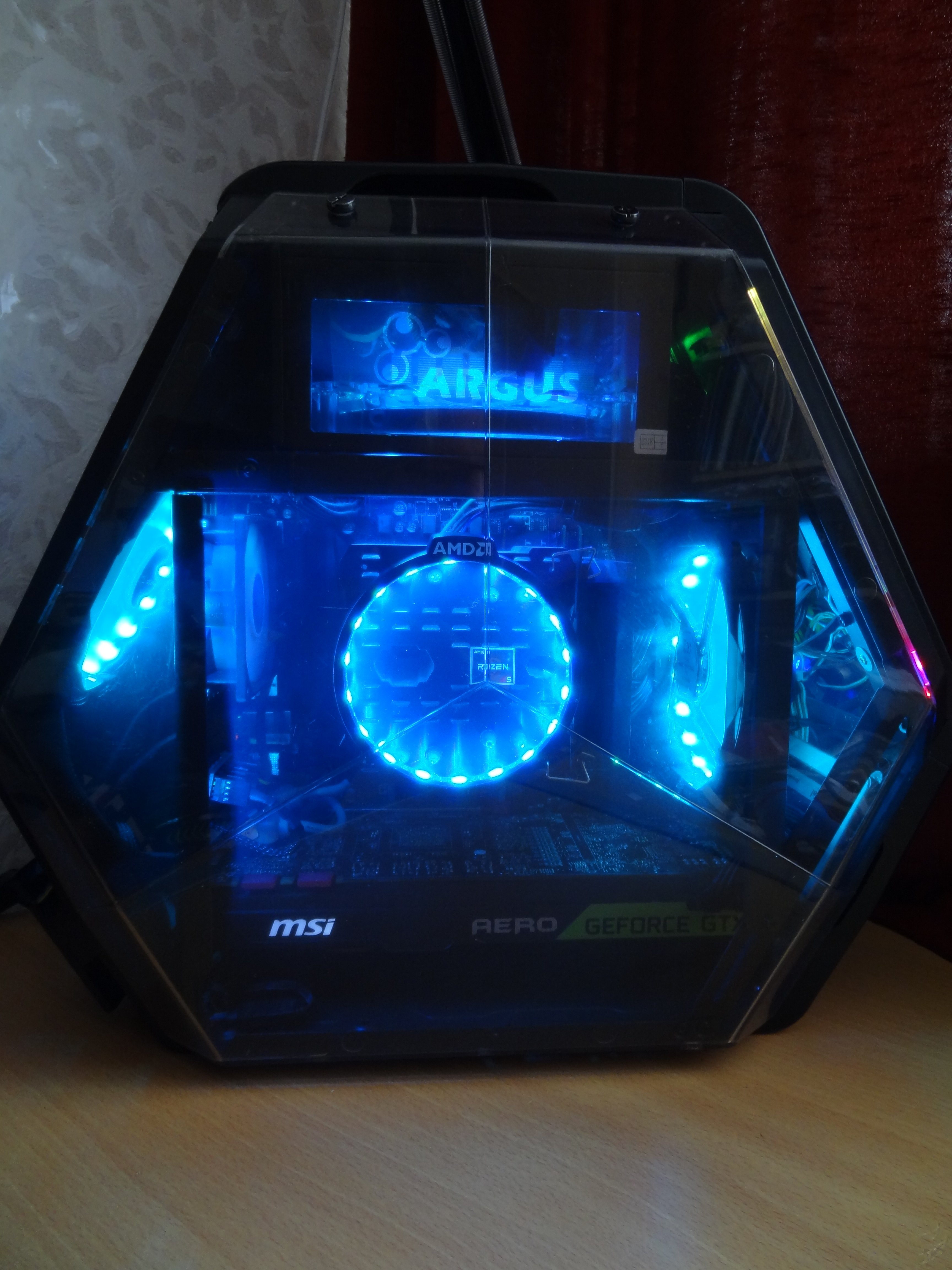

Ich möchte einfach eine schnellere CPU haben - ist das nicht völlig egal, wieso, weshalb, warum? Von daher wird es wohl tatsächlich der 5800X3D werden. Wie das Gehäuse heißt, weiß ich gar nicht. Ich füge mal ein Foto an. Ich werde wohl mal nachmessen, ob da nicht doch ein größerer Cooler reinpasst.

Wenn ein Foto vom Gehäuse, dann doch bitte ohne die Beleuchtung. Die interessiert niemanden. Was soll man denn da erkennen außer der Beleuchtung?

Ja, ist total egal, ich empfehle dir dann auf jeden Fall einen 3600X, alternativ einen 7950X3D, sind beide schneller. Vielleicht kannst du auch noch ein paar weitere coole/halbdunkle Fotos mit RGB von deinem Setup posten, vielleicht haben wir dann noch Tipps für eine bessere Grafikkarte für dich. Ich bin raus hier, ist mir ein wenig zu doof...
