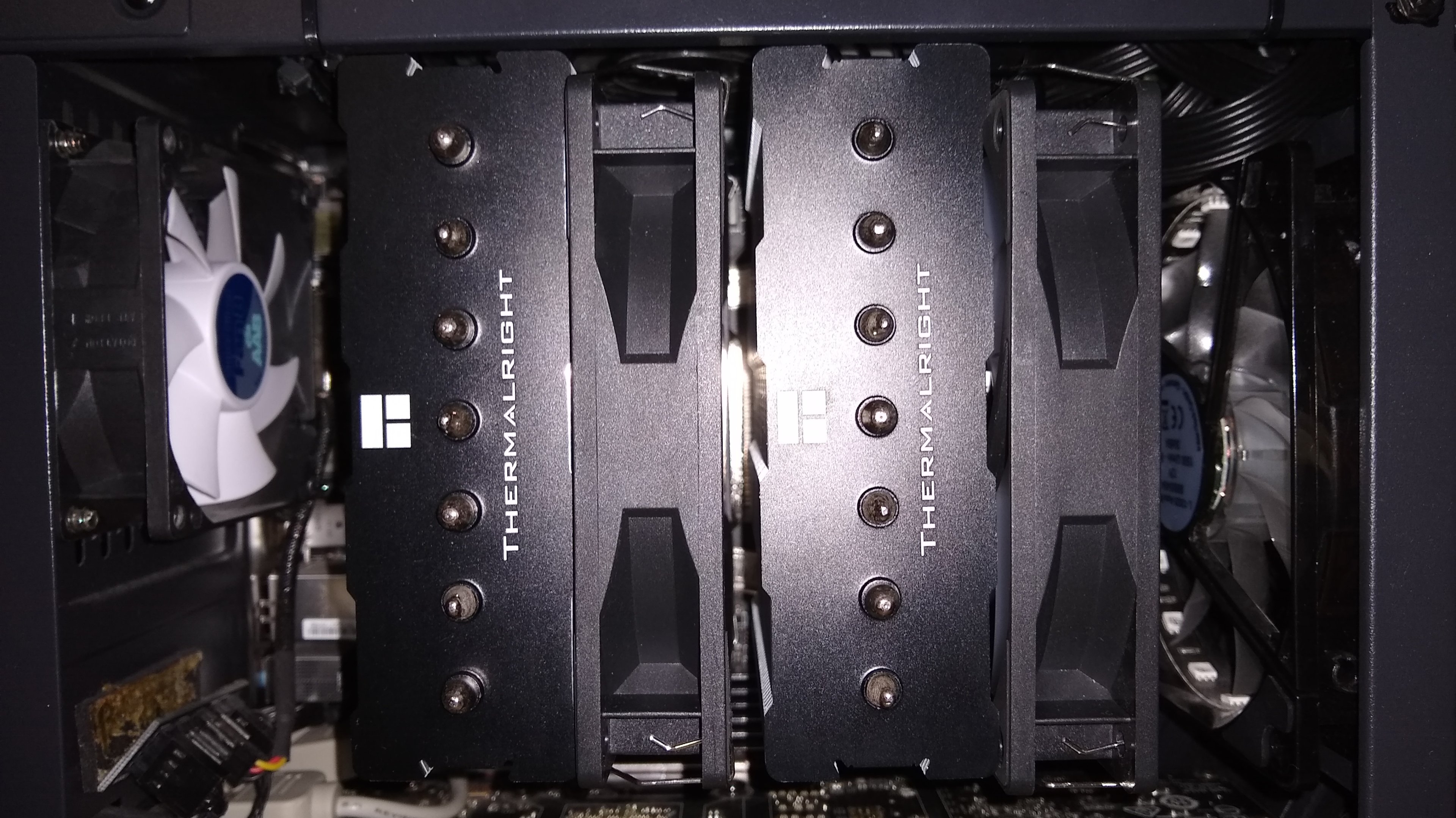

Also dem Foto nach zu spekulieren tippe ich auf ein Gaming-Rig. Da wäre der 5800X3D passend. :daumen:

Das Gehäuse habe ich abgebildet, weil danach gefragt wurde und ich die Bezeichnung nicht mehr wusste. Es hört wohl auf den Namen Kolink K6T. Was die Beleuchtung für die Identifikation eine Rolle spielen soll, erschließt sich mir nicht - aber egal!

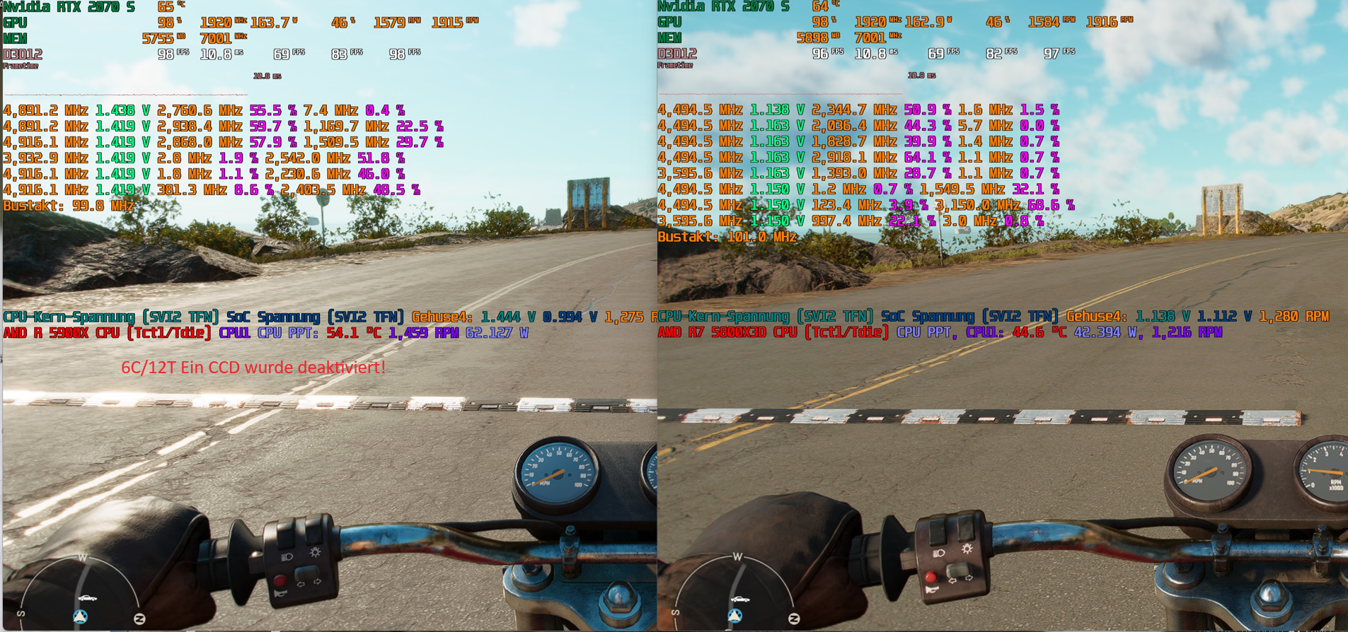

Ohne eine stärkere Grafikkarte (die nicht genannt wurde?) hat man mit einer X3D keinen spürbaren Vorteil in Spielen.

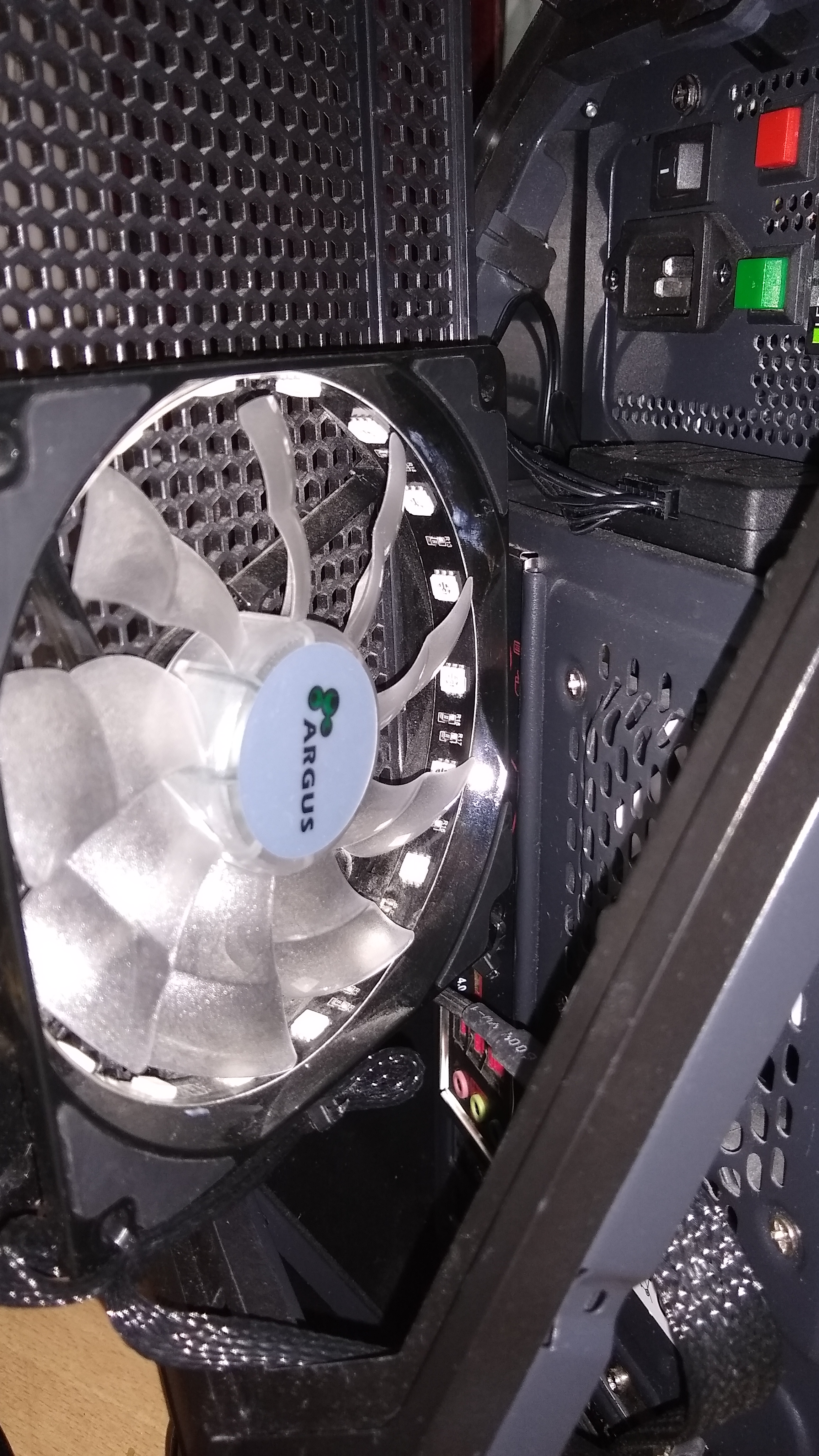

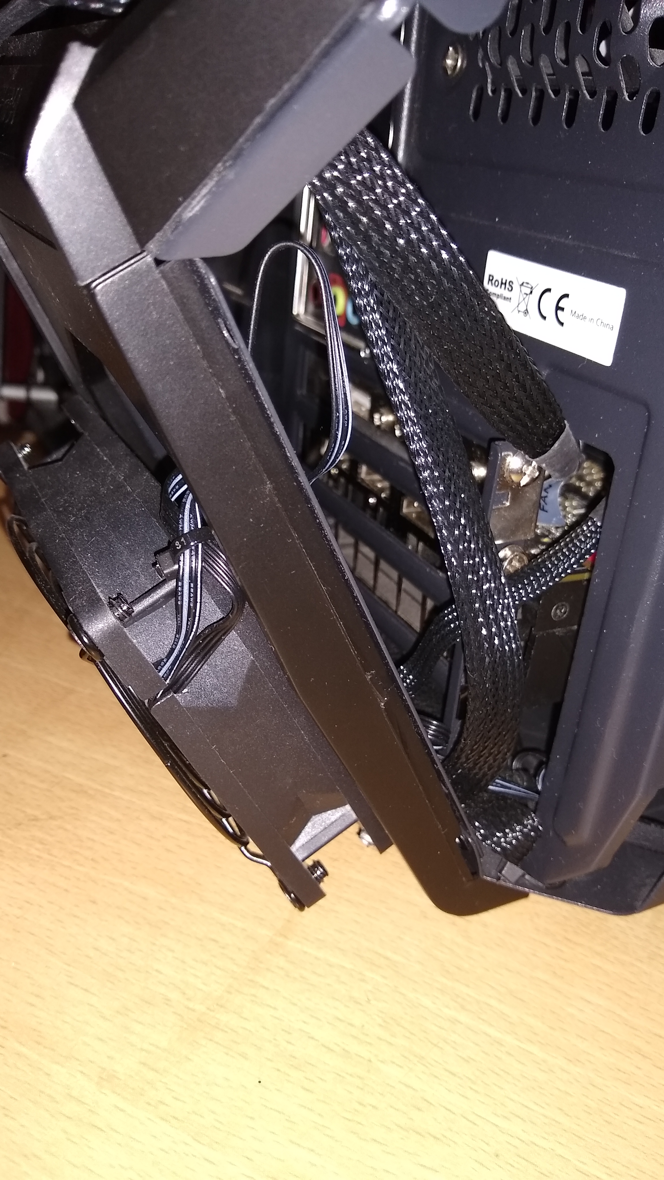

Die CPU wurde an dem PC immer noch nicht aufgerüstet, stattdessen habe ich einen neuen gebaut, bei dem es bezüglich Kühlung keine Zweifel gibt. Nun soll das Kolink aber doch noch aufgerüstet werden. Von daher ist der Fred wieder aktuell.
Allerdings ist mittlerweile ein neuer CPU Cooler drin (Phantom Spirit 120 SE), auf der Rückseite sind ein 120 mm Lüfter und ein 1000 mm Lüfter nachgerüstet. Die sorgen dafür, dass sich die Luft nicht staut, die der serienmäßige 80 mm Lüfter aus dem Gehäuse bläst, und auch die AERO GTX 1080 Ti, die als Radialblower direkt aus dem Gehäuse pustet.
Besonders der untere 100 mm Lüfter macht sich extrem bemerkbar, indem er die Abluft der Grafikkarte noch ein Stück weiter weg vom Gehäuse schubst.
Die GTX 1080Ti wollte ich eigentlich noch eine Weile behalten, da es moderne Grafikkarten offensichtlich nicht mehr als Auspuff-Version gibt, sondern nur noch als Topblower, was das Klima im Gehäuse ja wohl weiter aufheizen würde. Lohnt der 5800X3D da trotzdem oder kann ich es lassen?
