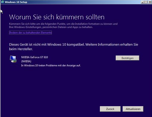

ich hatte noch nie was mit dedizierten Grakas am Hut (spiele nicht), daher auch null Erfahrung und drum muss ich zur Sicherheit nachfragen.
Ich wollte eben einen PC auf Windows 10 1703 upgraden, aber das Windows 10 Setup meckert:
Erst dachte ich das würde bedeuten Windows 10 läuft gar nicht damit, aber laut Nvdia gibt es entsprechende Treiber für Windows 10.
Dh die Meldung liegt wohl daran, dass ein alter Treiber installiert ist, so wie ich das sehe Version 337.88.
Ich nehme an am besten den Nvidia Treiber vor dem Windows Upgrade aktualisieren, heißt das einfach drüber bügeln oder sollte man den alten Treiber erst mit irgendeinen removal tool entfernen, dann den neuen Treiber installieren und dann erst das Windows 10 Upgrade?
Nvdia sagt man solle den 388.31 installieren, richtig?
THX
sichere Methode ist mit drivecleaner im abgesicherten Modus den treiber zu entfernen, da drivecleaner alles löscht. mit ner standartdeinstallation können noch treiberleichen auf dem System verbleiben die dir dann evtl bei der installtion oder später iwie Probleme machen können. den neuesten nv treiber kannst du nach der Installation/upgrade auf Windows 10 installieren
Installier den neuen Treiber. Wundert mich das der nicht aktuell ist. Nvidia weißt zumindest bei mir immer drauf hin.
EDIT: Von was upgradest du eigentlich? Von einer anderen Windows-10-Version? Oder Windows 7?
Macht meiner Meinung nach keinen Sinn den Treiber VOR dem Upgrade zu installieren. Update auf Windows 10 und installier danach den gewünschten Treiber sauber drüber. Wenn du richtig sauber arbeiten willst schmeißt du nach dem Upgrade den installierten Treiber mit DDU runter und installierst dann den neuen.
1703 ? geh lieber gleich auf 1709. irgendwann kommt das sowieso.
Nimm einfach den aktuellsten Treiber für die Karte und mach danach das Update

Windows installieren und dann den von Nvidia drüber - ohne Clean-, Uninstall oder sonstige Tools.
