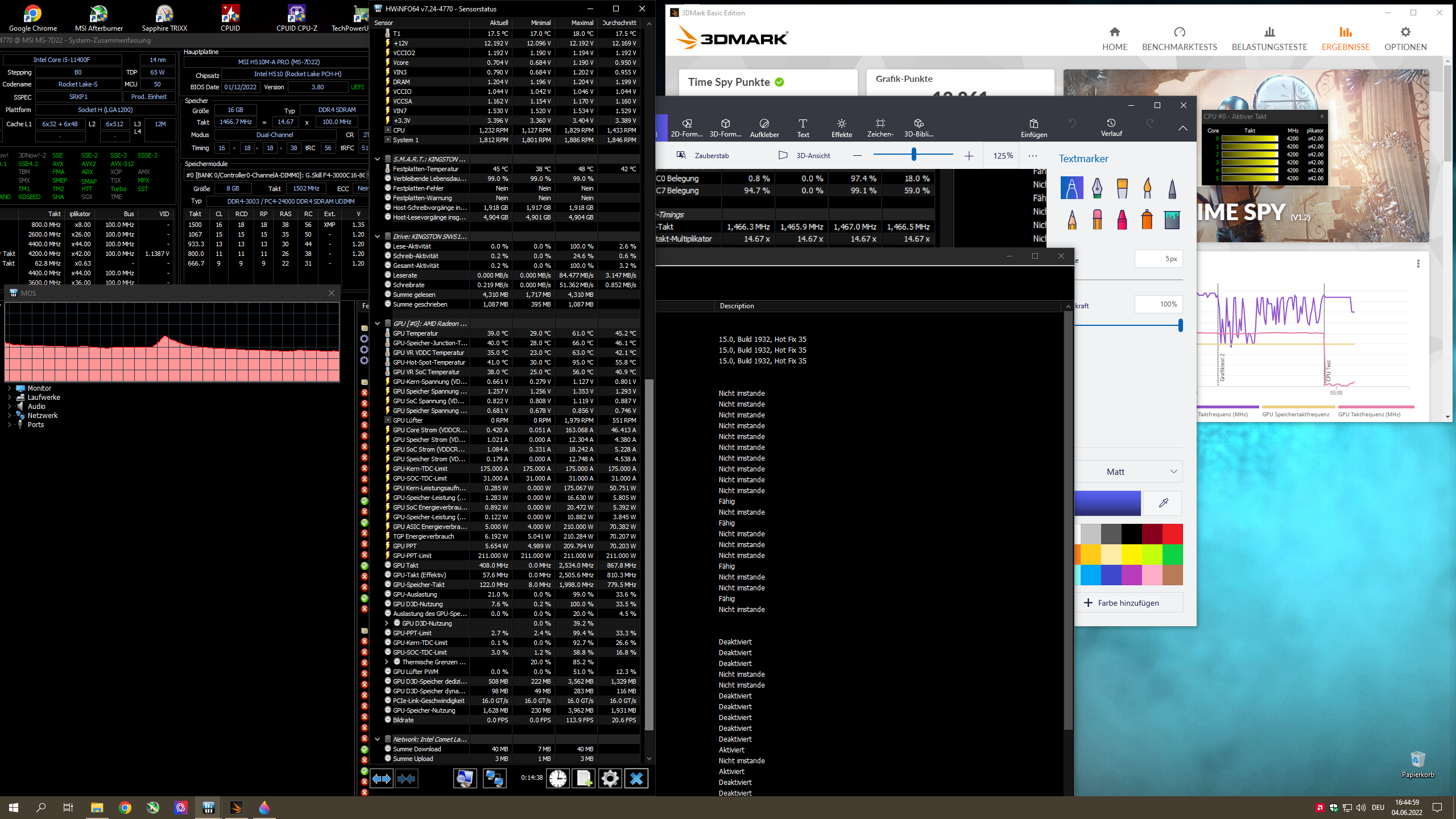

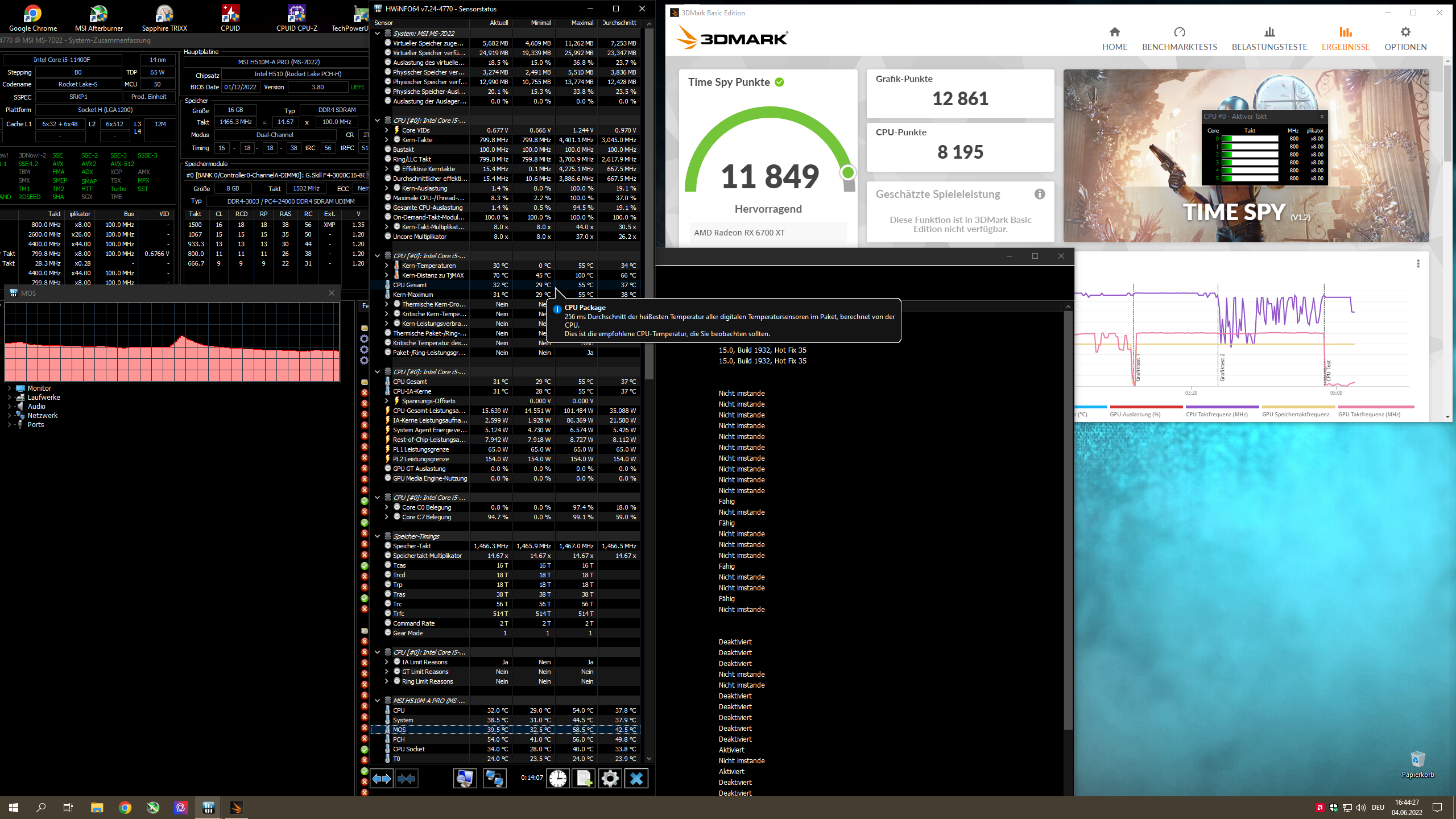

um endgültig auf nummer sicher zu gehen könntest du testweise noch nen lüfter direkt auf die VRMs richten oder nen ventilator davorstellen.
Das sind eigentlich keine kritischen Temperaturen...
der Takteinbruch während der Benchmarksequenz liegt wohl eher daran, dass der Grafikbenchmark in dem Moment gestartet wird, dh die CPU wird hier nicht mehr voll ausgelastet.
Bleiben die Temperaturen auch in dem Bereich während einer längeren Spielesession?
Also was man schon sieht in dem MOS-Diagramm, ist, dass die Temperatur schnell ansteigt. Es ist zwar keine Zeitbasis vorhanden, aber ich vermute, dass der Anstieg mit dem letzten Teil des Benchmarks (CPU-Test) beginnt. Da der CPU-Test in dem Benchmark recht kurz ist, erreichst du möglicherweise geringere Temps in dem Benchmark als in einem anderen Betrieb. Also ja, Cinebench länger laufen lassen sollte bessere Erkenntnisse bringen.
Und gibts Auffälligkeiten beim CPU-Takt? Bleibt er unter Last stabil? Sieht für mich irgendwie so aus, als wäre ein niedriges Power-Limit angesetzt. Ob das jetzt Framedrops verursachen kann, weiß ich nicht. Möglich, muss es aber nicht. Würde eher bei einem Powerlimit allgemein schlechtere Performance erwarten anstatt plötzliche Framedrops.
Allgemein würde ich dir empfehlen, alle wichtigen Daten mitzuloggen, während du dein Spiel zockst, das Probleme bereitet. Mindestens FPS, Temperaturen, Takt (CPU / GPU). Außerdem kannst das Windows-Ereignislog nach Auffälligkeiten durchsuchen. Notiere dazu am besten die Zeitpunkte, an denen das Problem aufgetreten ist, dann kannst du gezielt das Log durchsuchen.
