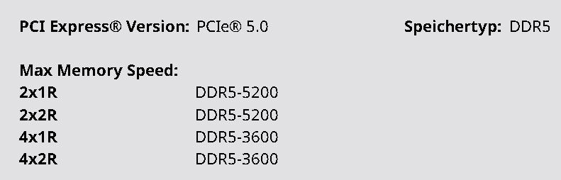

Denniss schrieb:
RAM nach QVL zu kaufen war schon immer Blödsinn, normal funktioniert jeder RAM der nach entsprechenden Standardprogrammiert ist.
Na klar funktioniert da jeder RAM nach JEDEC ABER nicht nach XMP / EXPO.
Schau nur mal wie viele hier und beim Luxx da Probleme haben.
Bei AMD ist nur das garantiert, alles darüber ist Glück:
