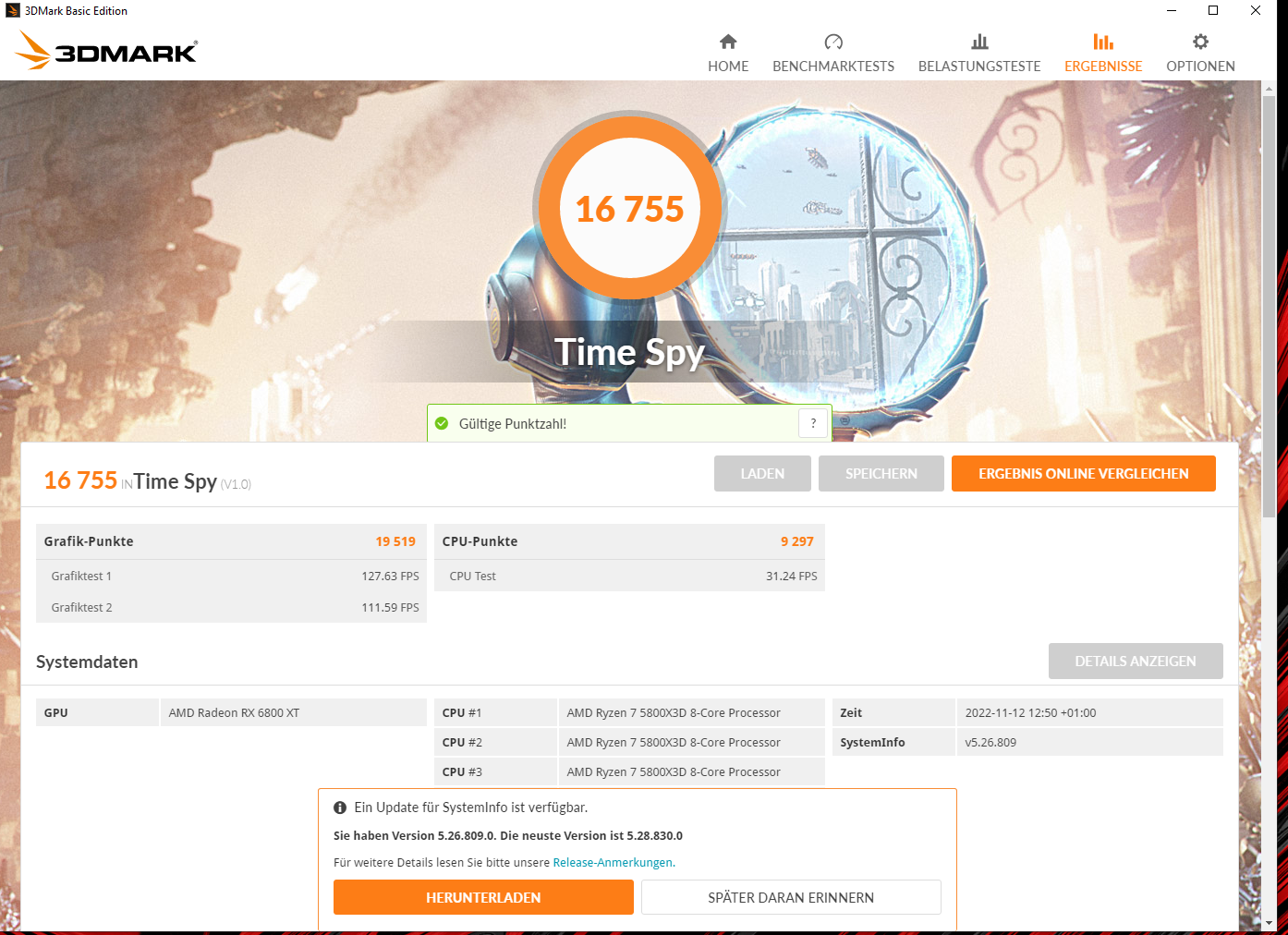

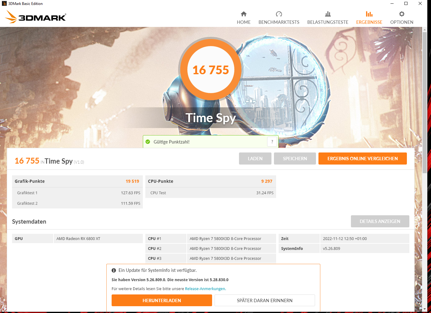

@YomDom poste mal einen Screenshot von deinem 3dmark Ergebnis.
Und dazu vielleicht noch ein cinebench Ergebnis. Beim cinebench auch die Temperatur beobachten. Am besten wäre ein Screenshot wo cinebench noch läuft und und Hwinfo geöffnet. Um die temp/Frequenz zur Last zu beobachten.

@Northstar2710 mach ich nachher mal so !
Und falls du irgendetwas im Bios eingestellt hast bitte auch posten.

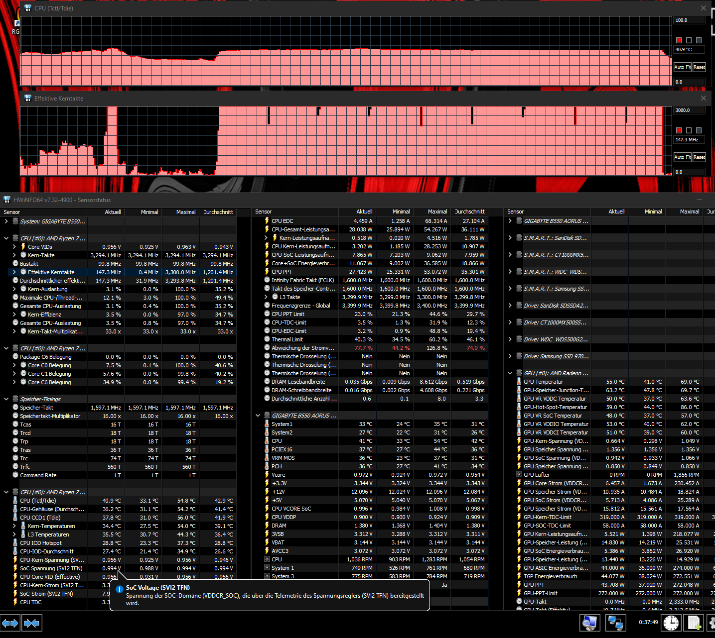

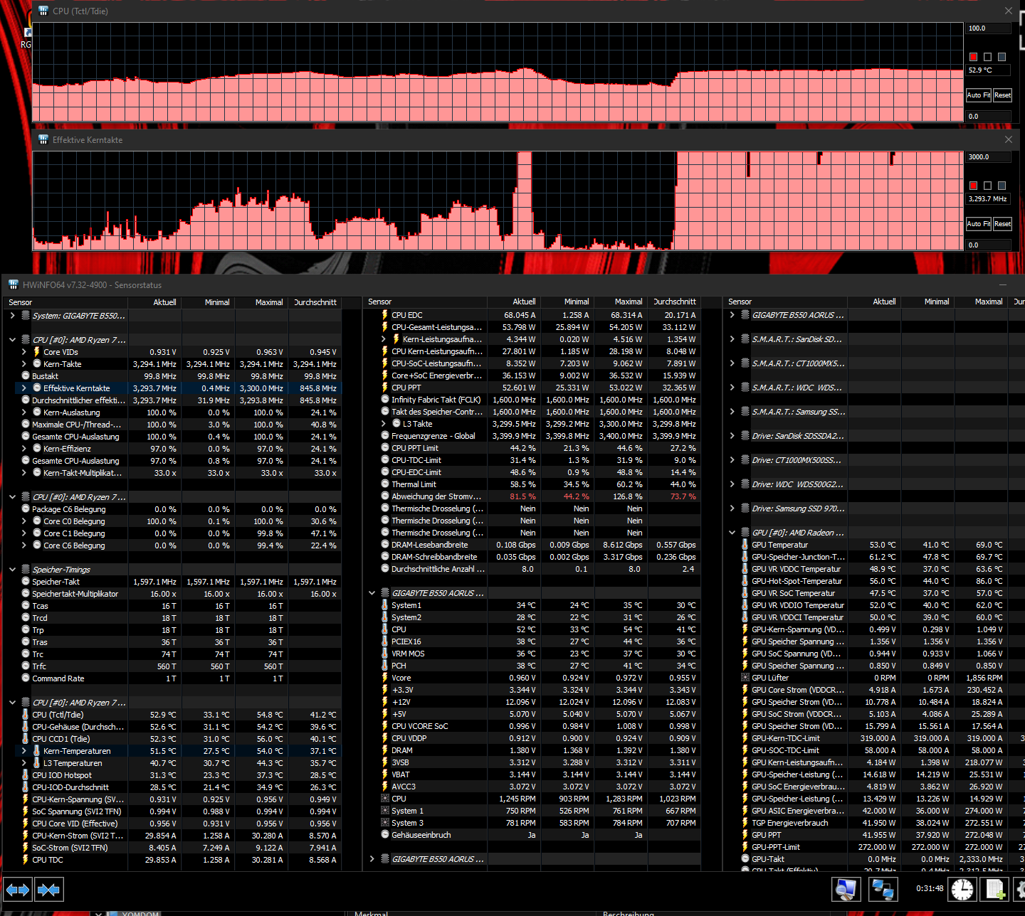

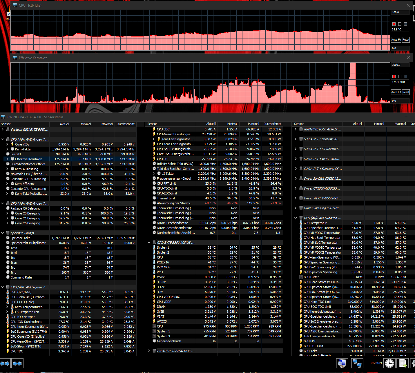

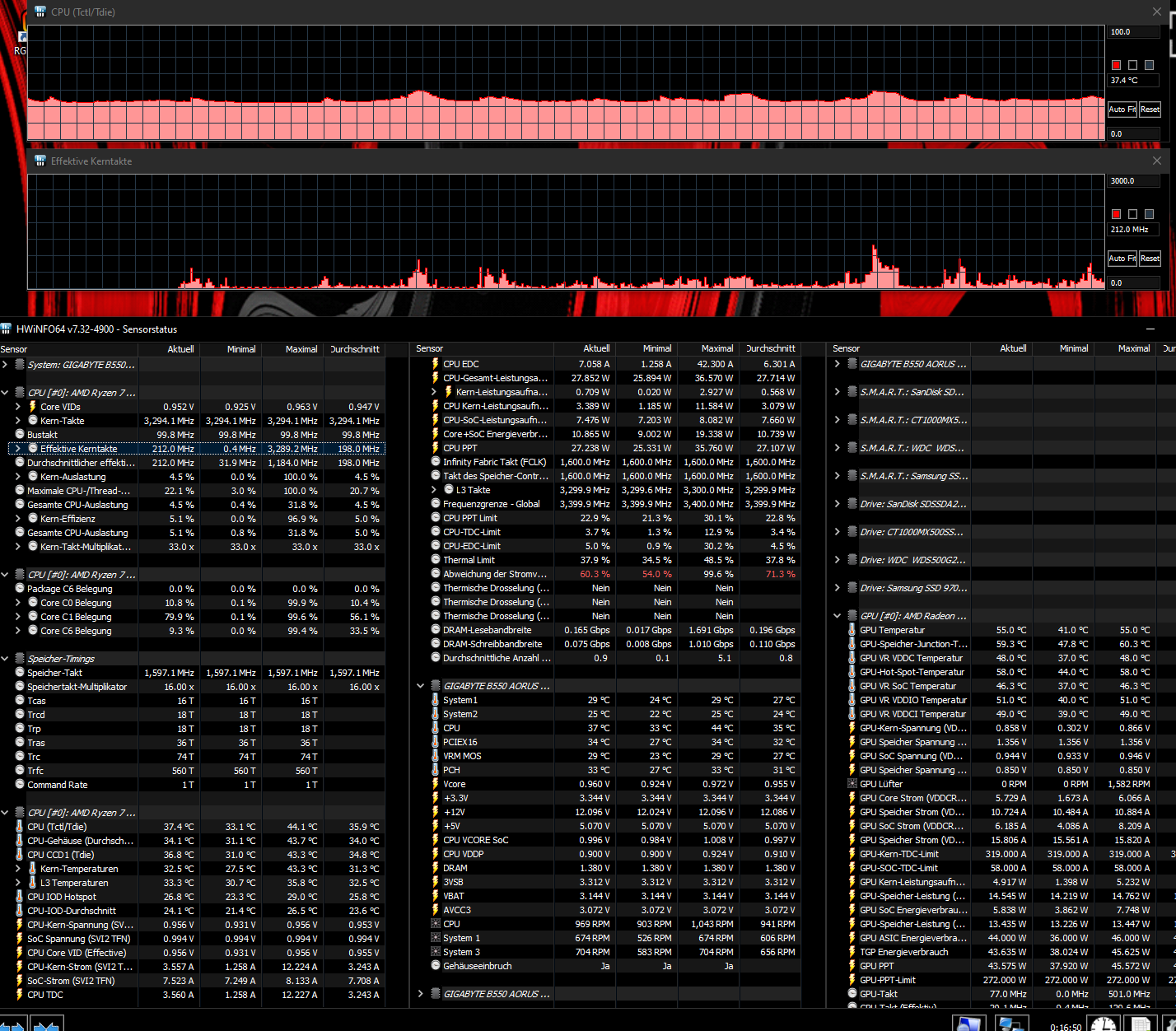

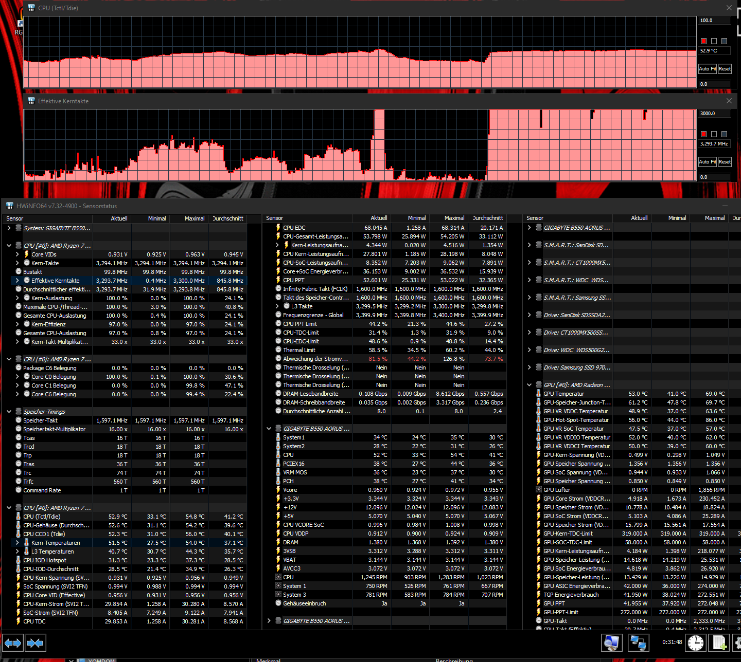

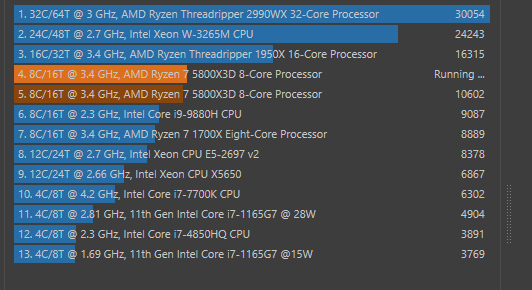

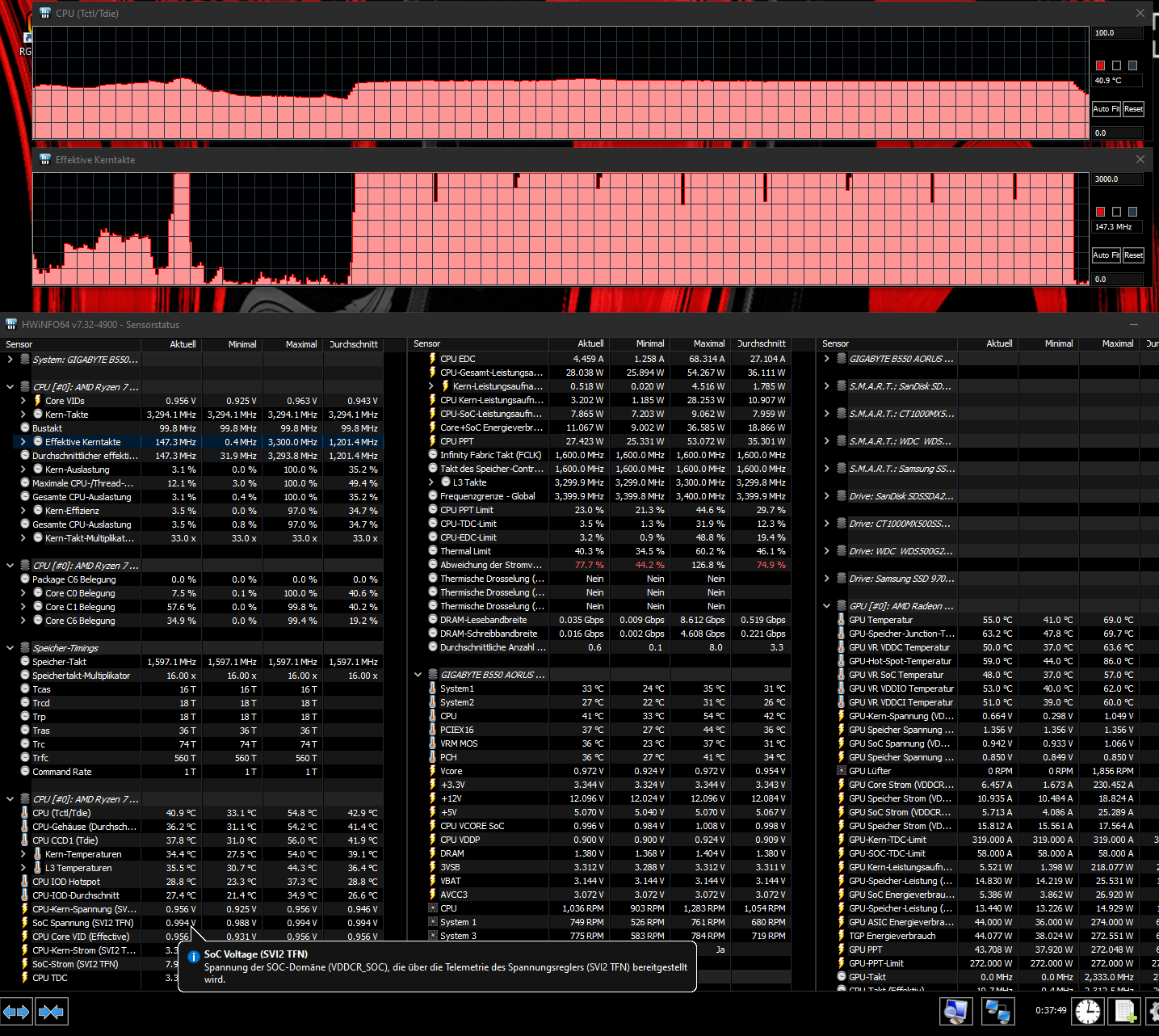

So habe alles laufen lassen:
Cinebench 10 Minuten Test / Zwischenstand nach 5 Minuten:, Endergebnis nach 10 Minuten und der Score.
3DMark Temperaturen und Score / man erkennt gut, wo der jeweils nächste Test geladen hat.
Bei Cinebench war die Taktrate im Prinzip dauerhaft bei 3.298MHz, Temperatur max. 54,8 Grad

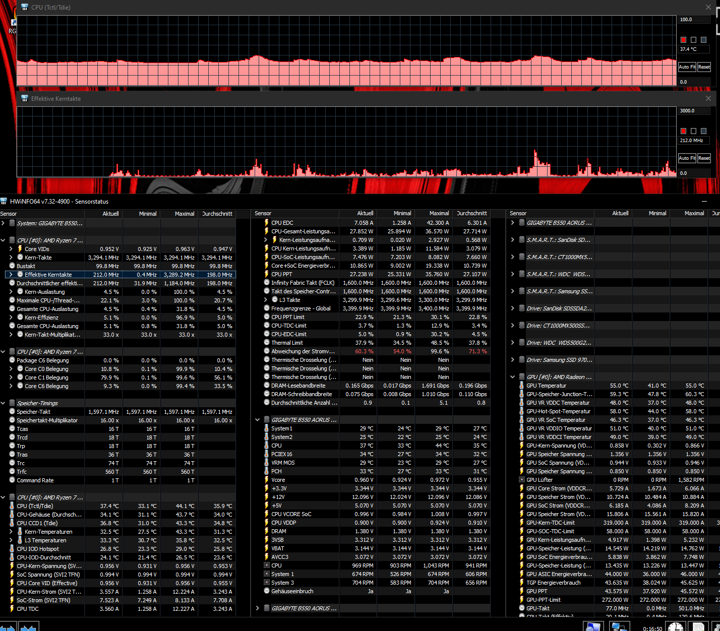

Zum Verlgeich noch die Idle Temps so um 37 Grad )ein bisschen Surfen, Steam runterladen (Client) und einfach stehen lassen...
Was mir aufgefallen ist, ist dass in der HWInfo Tabelle bei "Abweichung der STromversorgung" immer rote Werte waren. Dh. gem. Beschreibung, dass nicht alle Leistungswerte genau gemeldet werden... Aber das hat ja erstmal nichts mit den Temps zu tun..

*Edit: Habe jetzt aus Jux nochmal beides kurz angeschmissen und die Daten in der Radeon Software beobachtet (wenn das nicht stimmt, was dann ?!): Alles gleich bzw. im ähnlichen Bereich. CPU Auslastung geht bis 99% genau wie GPU bei den jeweiligen Benches. Temperatur gehen bis etwa mitte 50Grad CPU und um 75 GPU...

Hast du das Bios resetet nachdem du die CPU eingebaut hast? Hast du irgendetwas im energiesparplan eingestellt? Ist das Windows neu aufgesetzt?
Windows 10 ist neu installiert. Im BIOS nur XMP aktiviert und lüfter angepasst. Am Energiesparplan nichts gemacjz
Kannst du mal nachschauen ob bei dir PBO deaktiviert ist? Zur Not auch mal die AMD overcklocking Optionen durchschauen. Denn du bist knapp unter Basis Takt. So das deine CPU nicht boosten möchte, oder darf. Auch nochmal clear cmos durchführen Netzkabel dabei entfernen, oder Netzteil ausschalten.
Wenn du singelrhread cinebench startest geht er höher als 3,3ghz?
Also habe die PBO Optionen im BIOS nicht finden können, nach BIOS Update auf F15d immernoch nichts.. wo versteckt sich der spaß denn ?
Danke für die Info...

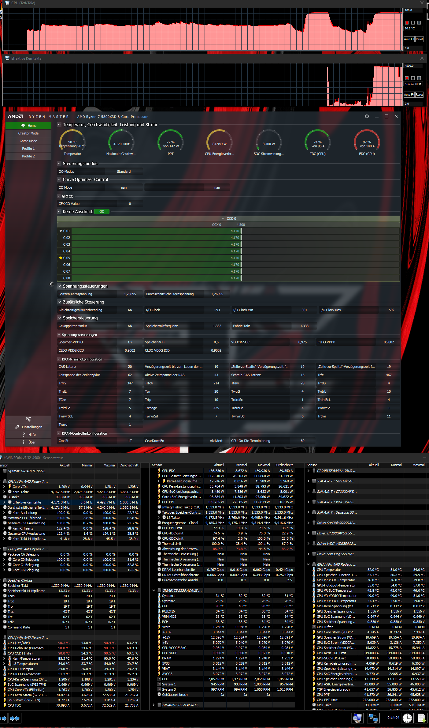

Habe gerade einen Cinebench Single Core am laufen - komme jetzt auf ca. 4,4GHz ei etwas über 60 Grad...
Das scheint mir zumindest mal nach Boost, evtl ist die CPU in MW2 einfach nicht genug gefordert und läuft auf Halbmast ? Will mich ja grundsätzlich nicht beschweren, nur dachte ich bei WQHD alles hoch bei 120-140 Frames schon an mehr Auslastung :D wenn dem nicht so ist und ich bei der Performance solche Temps hab ist das ja umso besser !

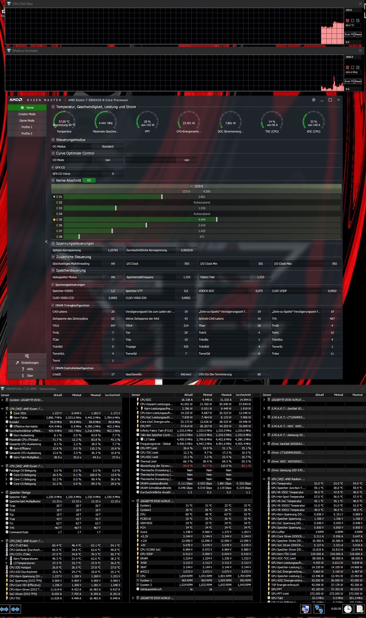

*Edit: jetzt nochmal Multicore laufen.. auch da hat er bis 4,4 Ghz / 90 Grad getaktet... Scheint was mit dem alten BIOS zu tun gehabt zu haben ...

@YomDom im 4 Post wurde auf Bios Update hingewiesen.
Na dann ist ja alles gut.
Jetzt kannst du wenn du willst noch die tdp senken wenn du willst. Wenn dich die 90grad stören.
