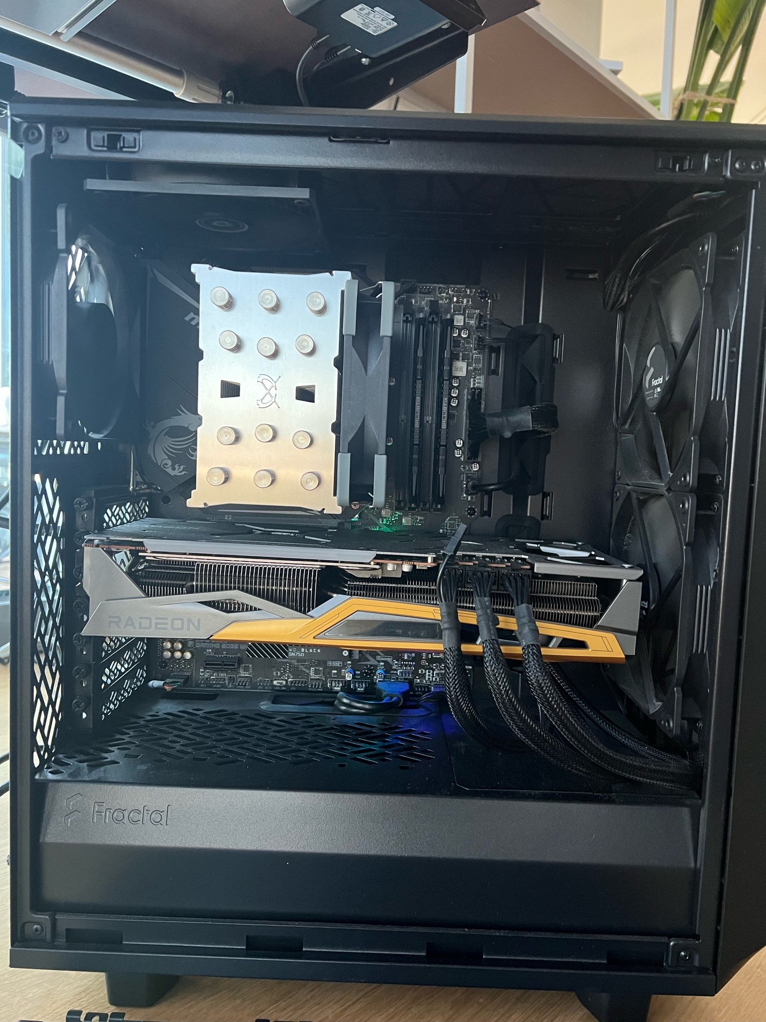

ich möchte aktuell von einer 6900XT Saphire SE+ Toxic auf eine RTX4080 upgraden, da mir Raytracing wichtig ist.
Aktuell habe ich nach guten Reviews, da leise und adequater Preis, die PNY GeForce RTX 4080 XLR8 Gaming Verto Epic-X RGB Triple Fan, 16GB GDDR6X, HDMI, 3x DP ins Auge gefasst. Alternativ noch das KFA Model.
Nun meine Fragen:
  • Gibt es bessere Alternativen, die leise sind und kein Spuhlenfiepen mit sich bringen, bei annähernd gleichem Preisniveau?
  • Reicht mein 750W Netzteil aktuell aus?
  • Passt die Karte denn tatsächlich in mein Fractal Design Meshify 2 Compact Black? Laut Hersteller sollte die Karte reinpassen, jedoch mache ich mir bei genauer Betrachtung etwas Sorgen. Laut Maßband sind genau 2cm Platz bis zum Lüfter und die PNY ist laut Geihals 2,1cm länger als die Saphire (siehe Bild).

Deine Karte: 320x134.85x58.4mm (LxBxH)
Die RTX 4080: 331.8x136.8x71.1mm (LxBxH)
Wird eng mit dem Gehäuselüfter, aber müsste gerade so passen. Sonst kannst den unteren Gehäuselüfter vielleicht auf die andere Seite des Bleches in die Front montieren.

Ob die RTX in Dein Gehäuse passt kann man nachmessen: Abmessungen 331.8 x 136.8 x 71.1mm (LxBxH).

Ich habe letztes WE bei einem Freund die MSI GeForce RTX 4080 Suprim X 16G verbaut. Dazu gab es Alen Wake 2 von Nvidia (Epic) und einen 60€ Steam Gutschein von MSI. Mit der Biegung vom 12VHPWR Kabel muss man sehr vorsichtig sein. 20mm sind da sehr knapp, wenn das Kabel nicht zu sehr geknickt werden und gleichtig nicht gegen die Seitenwand drücken soll.

auf die zusätzlichen winkeladapter wurde schon hingewiesen.
Mysterio82 schrieb:
die ist noch etwas länger und breiter als die XLR8 Gaming Verto Epic-X. bei dem relativ engen gehäuse nicht hilfreich. dafür ist sie 12mm flacher, was in nem grob ~20% kleineren kühler resultieren dürfte. worauf ich hinaus will: ich zöge die XLR8 Gaming Verto Epic-X ohne wenn und aber vor.
