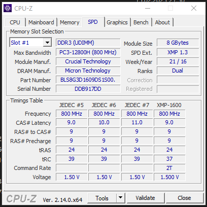

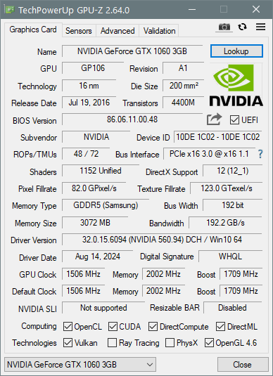

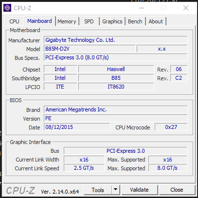

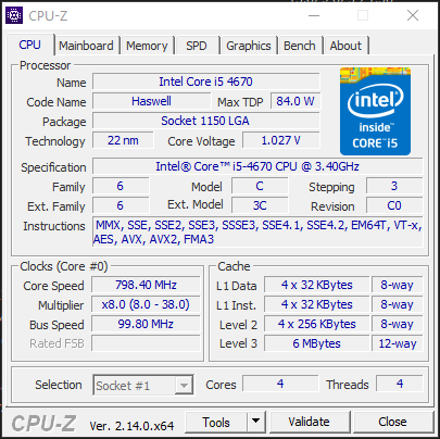

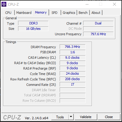

Ich habe aktuell einen i5-4670 mit 16 GB RAM, Gigabyte Board und einer GTX 1060. Hat eigentlich immer gut gereicht, von daher bin ich mir unschlüssig ob ich aufrüsten soll und wenn, welches CPU-Modell. All zu viel kann und will ich nicht investieren und hatte mir mal das ausgesucht:

Mit Gigabyte Boards hatte ich immer gute Erfahrungen gemacht, die 16 GB Speicher sind auch nie voll ausgeschöpft. Die Grafikkarte soll vorerst mal bleiben.

Das Board ist minderwertig, der Rest halt dem Budget geschuldet, die CPU allein macht es nicht, die Grafikkarte mit 3GB ist zudem auch arg beschnitten. Besser auf eine Komplettlösung sparen!

Ich denke ein Upgrade der Grafikkarte wird womöglich mehr bringen, deine 1060 hat ja nur 3GB VRAM.

Beim RAM zwei Riegel nehmen und möglichst keinen Aegis.

ja, beim Board ist max. ein 4690K möglich, aber das wäre ja Quatsch.
Was wäre denn aktuell eine gute und nicht übertrieben teure Grafikkarte?

Nö lt. Liste gehen auch die 4C/8T CPUs und auch die Xeon Versionen ohne iGPU. Wenn man so eine um günstiges Geld einbaut kann das schon viel helfen!
Xeon E3-1231 V3
Xeon E3-1230v3
Xeon E3-1241 V3
Xeon E3-1240v3
Xeon E3-1271 V3
Xeon E3-1270v3
Xeon E3-1281 V3
Xeon E3-1280v3
Core i7-4770
Core i7-4771
Core i7-4790
Die K-Modelle sind preislich uninteressant.

Oder 'ne gebrauchte RX 6600, 1660 Super

Und noch ein Punkt: Beim CPU Limit bist du oft durch die Singlethread Performance limitiert, die ist aber bei einem i7 aus derselben Generation auch nicht spürbar höher als beim i5.

Hier eine 1660 Super für 89€.
ca. 40% schneller als deine 1060.
Ob es sich lohnt? Wäre erst einnmal günstig (bei den momentanen preisen schon ein Argument) und für Foundation, was du ja suchtest, ausreichend.
