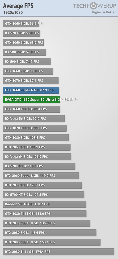

Hier noch zur Info
Sind sogar 58% :-)

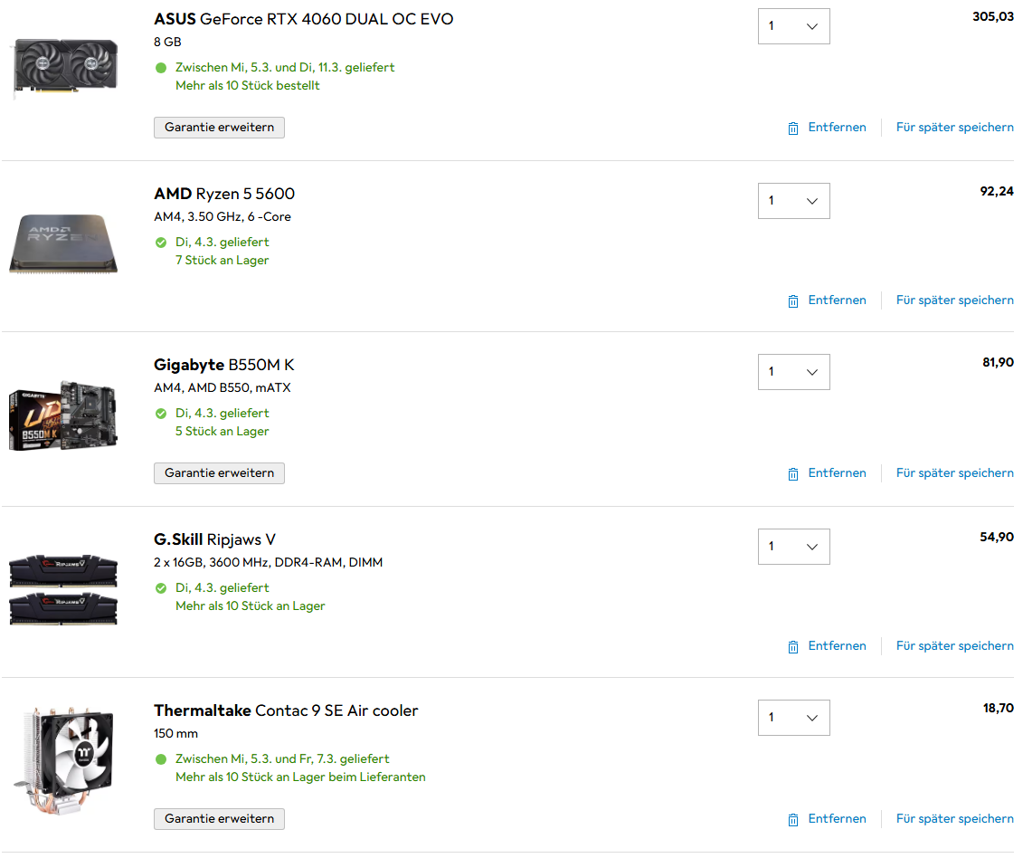

Als komplettes Upgrade hätte jetzt mal das rausgesucht 🤔
Zusammen rund 550 Euro. Alternativ dieses AsRock Gaming Mainboard, Unterschiede zum Gigabyte wären eher marginal. Der Netzteilrechner von Be Quiet! sagt Strombedarf 341 Watt.
Als Grafikkarte alternativ eine RX 6750XT, die ist halt teurer. Woher kommen eigentlich diese teils hohen Preissprünge?
