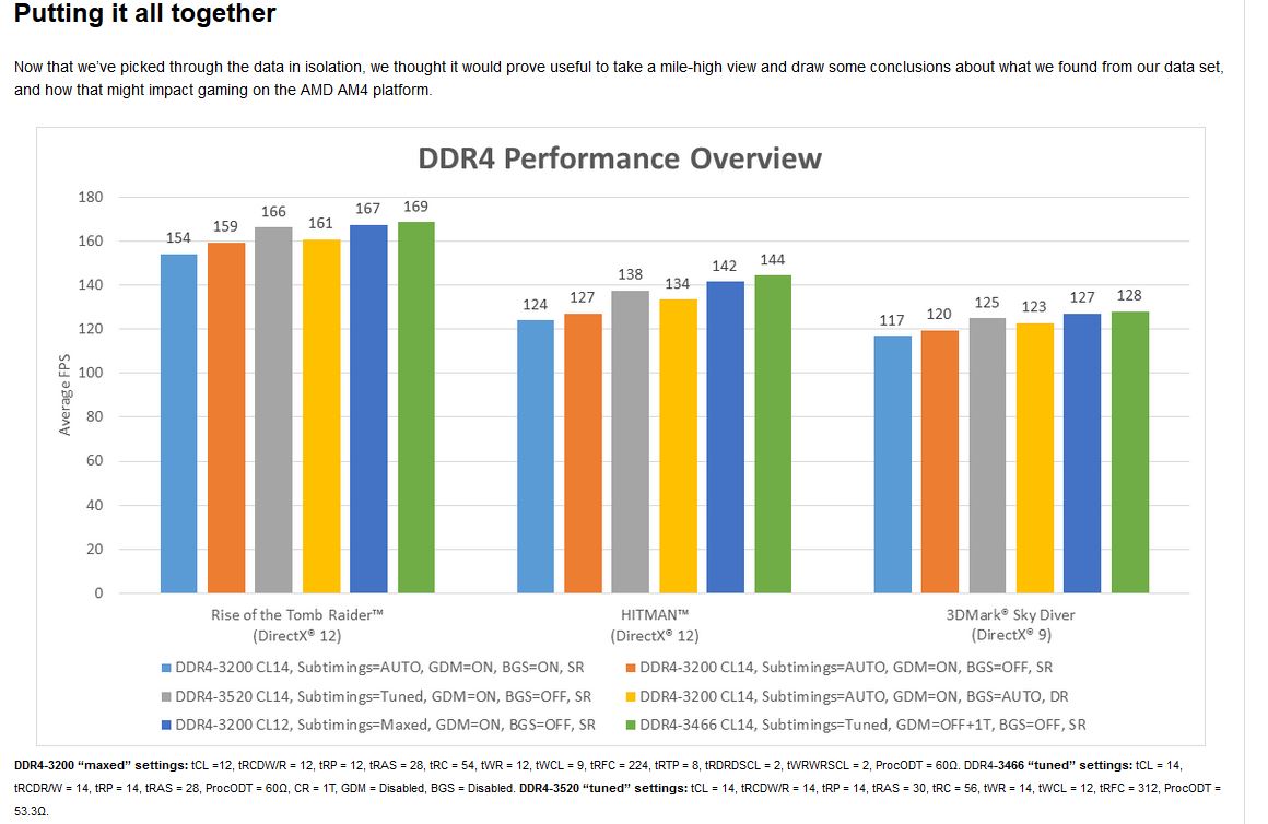

So wie ich das verstehe sollte ich dann auf die Taktung (3200Mhz) und die Architektur (Dual Ranked) achten und kann die Latenz vernachlässigen? D.h. das die schnellste Lösung eine Kombi aus 3200Mhz und dual ranked mit hohen Timings (cl) wäre!? Habe ich das so richtig verstanden?
Ja allerdings sind mit Dualrank die hohen Taktraten schwieriger zu erreichen. Daher würde ich auf min 3200. SR und guten Timings gehen einfach um auf der sicheren Seite zu sein.
Aber bitte nicht vergessen. Wir sprechen hier von Lsitunsgsteigerungen von wenigen % also sich nicht zu sehr dran aufhängen.
Am besten ist hoher Takt mit scharfen Timings
Es gibt keine Dual Ranked RAMs mit 3200 MHZ, die auf Ryzen Boards laufen, wäre mir zumindestens unbekannt!
